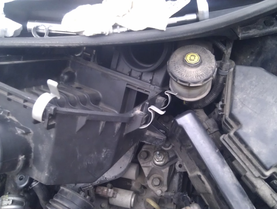

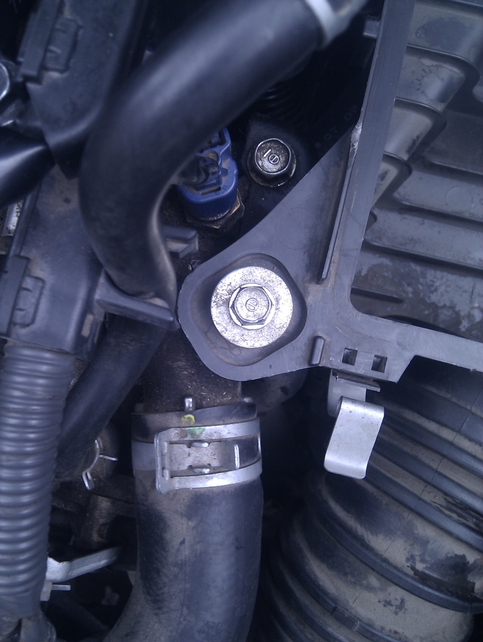

Итак открываем капот и что мы видим

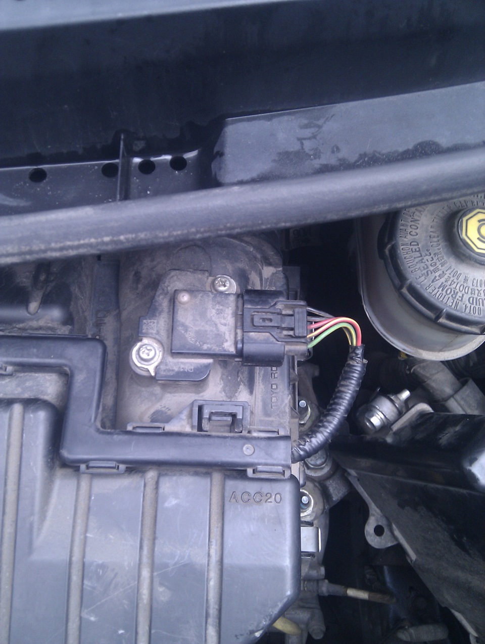

Отключаем разъем на крышке воздушного фильтра

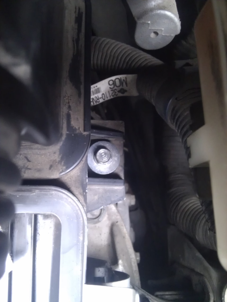

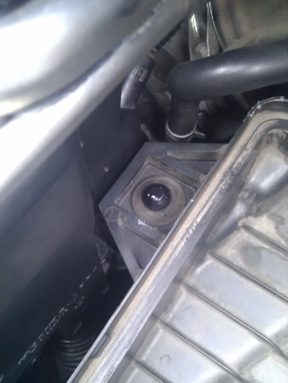

Снимаем крышку и вынимаем воздушный фильтр, затем откручиваем два болта по углам корпуса воздушного фильтра

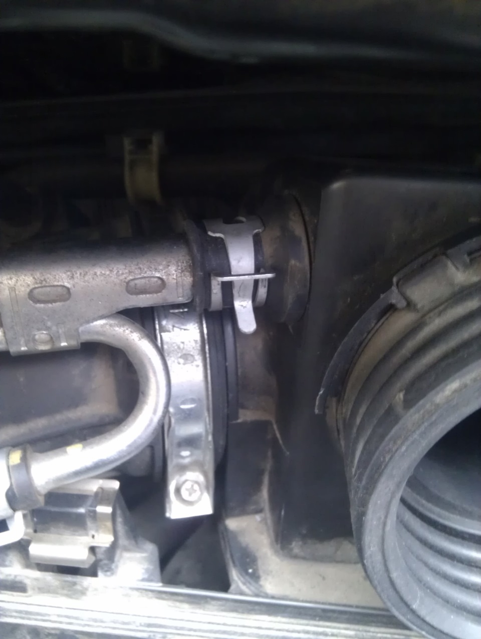

Дальше начинается забава:) я долго втыкал как вынуть корпус из моторного отсека. Сначала нужно снять резиновый воздуховод который ближе к вам и снять со штыря
Корпус фильтра теперь держится на двух хомутах
Один ослабляем отверткой, другой руками или длинногубцами стягиваем влево. Дальше стягиваем трубки и долго пытаемся вынуть корпус:))
Вообщем я не могу вам подсказать как именно его повернуть чтобы проще было. Я работал методом тыка…

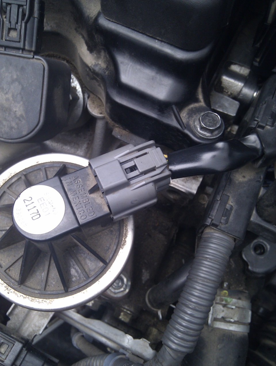

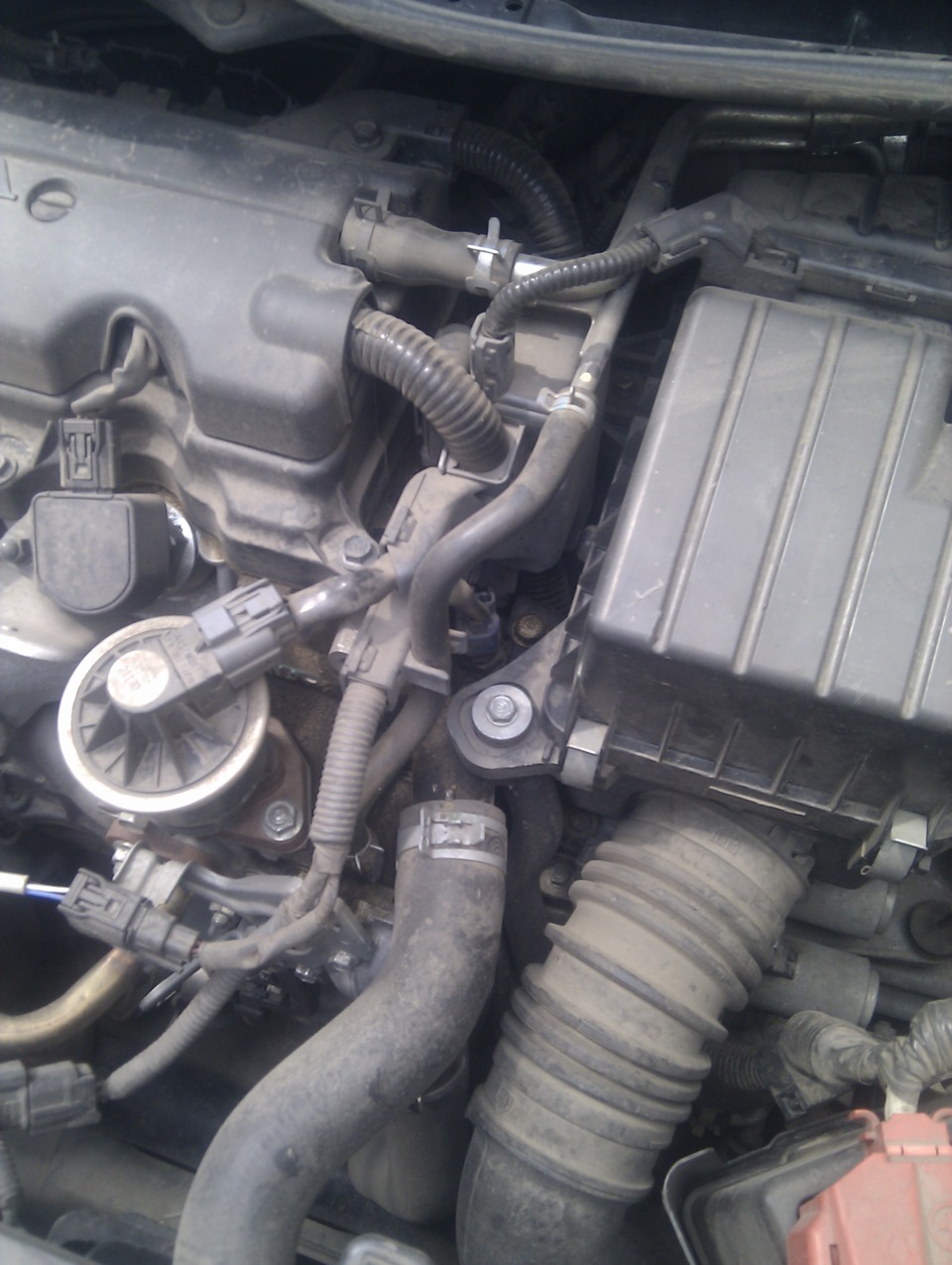

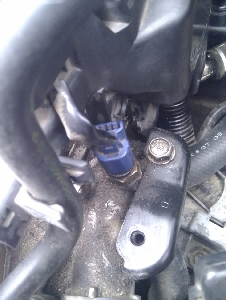

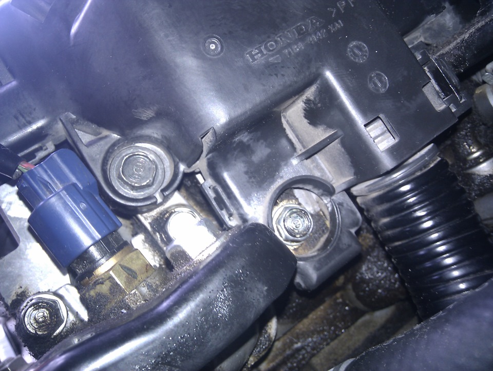

Кода фильтр вынут приступаем к жгуту откручиваем два болта
отключаем несколько разъемов

Привет, подскажите пожалуйста, менял вчера данную прокладку и оба болта заглушки обломал . Подскажите, а можно ли этот бору с косой отодвинуть в сторону так, чтобы туда можно было подлезть экстрактором или как лучше сделать и ещё вопросик по поводу самих болтов, где их можно приобрести и по какому артикулу.
Здравствуйте, по каталогу артикул болта 95701-060-2008. Можно ли подлезть, не подскажу, скорее всего можно, но нужно больше разбирать/снимать

Привет, подскажите, воздуховод открутил два болта, а как со штыря снять не пойму?
Ну тип силой…там резинка на штырь одевается
Ага, понял, спс, ща попробую
Дополняй! Как снимал жгут проводов? У меня тож там сопливит-ооч жду отчета!
Дополнил:) я его не снимал а отодвигал:)
