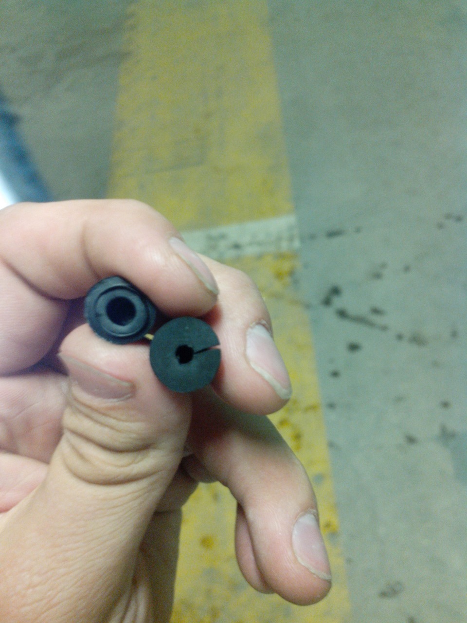

Есть у 16-клапанных вазовских двигателей одна болячка, которую уже очень давно не могут победить.
На ресивере есть штуцер (у кого-то два), в который у меня на девятке подключался шланг отбора разрежения для механического регулятора давления топлива. Здесь этот штуцер был заглушен резиновой заглушкой.
В четверг, выходя из заведённой машины, заметил необычный звук из-под капота. Открыл капот, стал разбираться — заглушка треснула по шву.
Как показало последующее изучение проблемы, эта беда тянется чуть ли не с двигателя 21124, с 2005-ого где-то года. Кому-то этой резинки хватает на 5 тысяч км, кому-то на 15, а я оказался рекордсменом — моя треснула, когда Мышу было всего 300 км от роду.
Позвонил дилеру, говорю — есть резинка? Да, есть, приезжайте. Приезжаю — говорят, что всё решается через инженера по гарантии, а купить отдельно нельзя. Думаю — вот ещё я полдня из-за резинки ценой в 50 копеек не терял. Уехал, замотав штуцер изолентой. Думаю, до Т/О доезжу, а там посмотрим.
Но это не давало мне покоя, я стал обзванивать магазины автозапчастей. Узнал следующее:
— такой резинки в принципе не существует в запчастях, она идёт только вместе с ресивером;
— у ВАЗа есть двигатели 2112, 21124 и 21126. Двигателя 21127 в природе не существует;
— на этом ресивере два штуцера и их можно соединить куском вакуумного шланга от пресловутого РДТ.
Удивился, уехал. А потом думаю — дай-ка попробую колпачок от прокачного штуцера тормозов. Зашёл в магазин с двумя рублями, ушёл с колпачком. Вот сравнение дырок. Справа — узенькая, как…хм. А слева — синее ведро со свистом пролетает. Справа родная резинка, слева — этот колпачок:
Думаю — блин, а чо дырень какая огромная… Каково же было моё удивление, когда этот колпачок оделся на штуцер именно с тем натягом, который нужен! Сам не слетит и его не распирает изнутри как толпа негров одну де… хм, что-то я отвлёкся. Вот так должно было быть с завода:
Едем дальше. Пробег 850 км. Кроме этой резинки — всё абсолютно устраивает в машине. :) Скоро созрею на большой пост с впечатлениями от обновки. :)

такая же фигня была, только я взял силиконовый шланг от ваккуума карба и заглушил болтом
сегодня ехал по трассе. ехал 110-120 чувствую что играючи идет. тут ограничение в 60 км. сбавил скорость. потом в горку не тянет нифига… остановился открыл капот а там шипит… лопнула точно так же. пришлось замотать изолентой. снова поехала. пробег 3200
На колпачок меняй от тормозов, я уже 70 тысяч с ним проехал
Из-за этой заглушки двигатель как-то неправильно работает?
Беднит чуток + нефильтрованный воздух внутрь идёт, что не есть гут.

У меня на 21120 2003г эта штука была просто заглушена куском шланга с вкрученным в него шурупом. 7 лет без проблем :-)
Вот и я к тому же. Обычный шланг с болтом. если уж так трудно найти эту заглушку.
Причём это с завода так было помоему)
Во всяком случае я такой штуки сам не делал… её либо на сервисе поставили, либо на заводе.
Можно ещё применить колпачок на штуцер для прокачки тормозов от УАЗ Патриот. Он там в принципе достаточного размера.
Я с кодом 2101 поставил. Всё нормально вот уже 2.5 тысячи км.
