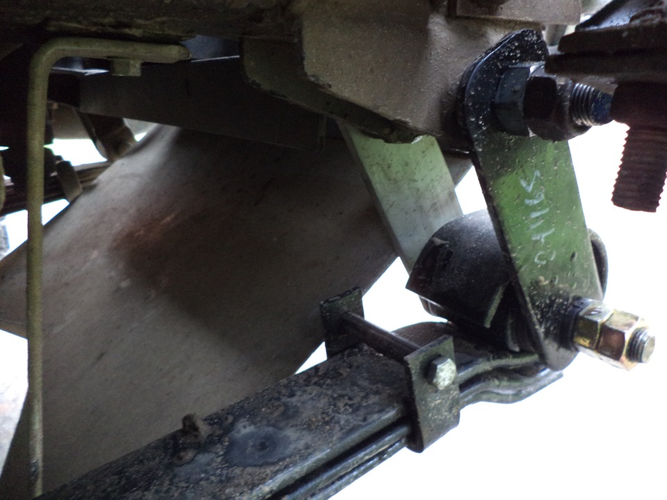

Пришло время замены родных передних рессор на подходящие от российского производителя. Процесс не новый, многие уже вколхозили, кто от Газели, кто от Уазов, кто на пружины перешёл, кто на пневму. Я решил попробовать внедрить рессоры от новой буханки, 3 листовые. Параметры наиболее подходящие, на мой взгляд. Расчётная длина 1250мм, стяжной болт посередине. Заказал пару рессор по 2300р. с запрессованными салемблоками. По заявленным производителем характеристикам ширина листов 60мм, на деле оказалась 55мм, Длина- как заявлена 1250. Для пробы и сравнения воткнул рессору, ничего не пересверливая. Мост ушёл назад на 1.5 см. Поставил газелевскую серьгу, сторона с буханковской на 1- 1.5 см ниже, чем с родной рессорой. У моего родные 4 листовые, для тех, у кого 3 листовой пакет и резаные арки, всё будет отлично. У меня арки нерезаные, и я пересверлил отверстия в опорной и прижимной площадках на 1.5 см назад, то биш вернул мост в исходное положение и добовил один лист от старой родной рессоры. Автомобиль выровнялся, мост встал на место. Поезжу для сравнения с разными рессорами. В салемблоках отверстия на 21мм, изготовил переходные втулки под болты на 14мм, но можно и болты поменять, кому как удобней.

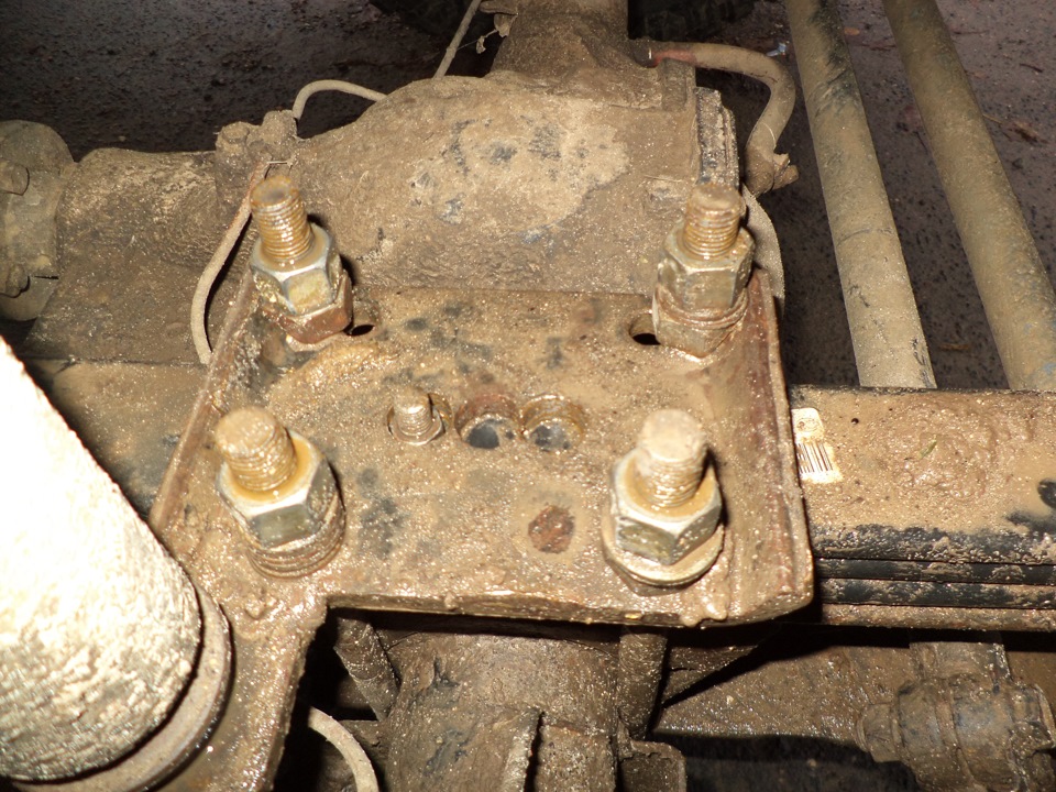

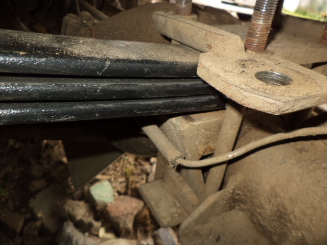

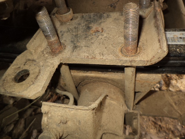

Сверху площадок понятно а снизу отверстия не слишком близко к краю опорной площадки?
Снизу вообще нет никаких отверстий. Там заложен кусок рессоры и в обхват её и проходят П образные стремянки.
Я про те площадки на которые рессоры ложатся!
Имеешь в виду отверстия по центру?
Да!Пересверлил?
Я их пересверлил после замены рессор на буханочные, чтобы мост в перёд не ушёл.
Я и спросил заранее))тоже летом скорее всего буханочные поставлю!Надо ещё от раф на зад попробовать поискать но сказали дефицит вымирающий, интересно ставят такие ещё куда?Благодарю!

Если менять обе можно и не пересверливать. Я делал сначала одну. Ездил и сравнивал работу рессор и подбирал жосткость путем подрезания нижнего родного куска рессоры.
На первых двух фотах, хорошо видно.

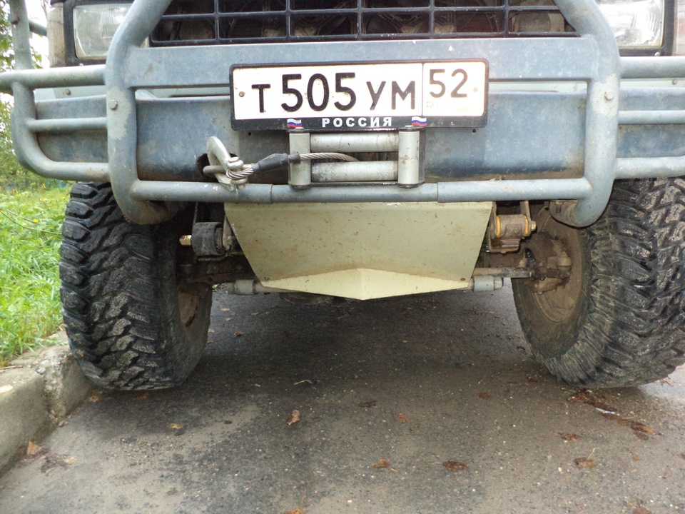

Да хорошо с защитой тяги придумано!
Перенос рессор самый лучший лифт для проходимости и установки норм колёс, очень не нравится на многих внедорожниках решение крепления рессор снизу с завода как они мешают и цепляются на бездорожье((сам в раздумье на чём остановится.Но как весь этот колхоз ведёт себя на трассе на дальних растояниях, как влияет это всё со временем на прочность узлов?И на техосмотре наверно придётся что то сочинять, ?))
Я до переноса рессор ездил не много. После переноса управление было ужасным пока не изготовил сошку. Сейчас не нарадуюсь. Колхоз ведёт себя чудесно, сотню по трассе идёт легко. Больше просто движка не хватает 35 колёса крутить. Езжу 3 год, заменил шкворневые подшипники с одной стороны. Вылет дисков у меня -44. Техосмотр прохожу всю жизнь не показывая авто. Советовать ничего не буду, каждый решает сам, переносить или нет.

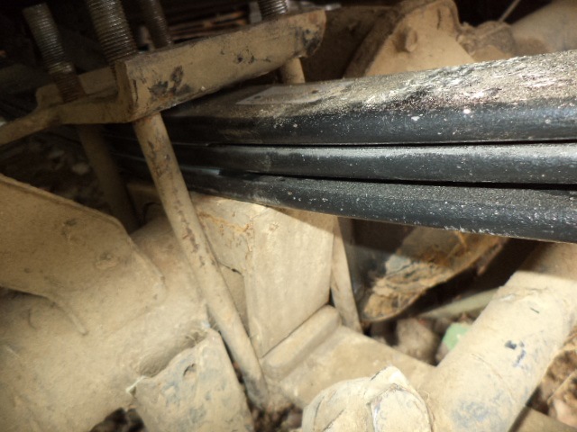

Приветствую!Собираюсь и решил переносить рессоры поверх вдальнейшем, почти все вопросы выяснил и на форумах читнул!Но есть один нюанс, место на переднем мосту справа где короткие стремянки в стандарте, как удаётся обхватить стремянкой место ближе к редуктору где чулок усилен литьем, смотрю площадка и под стремянки просверлена, приходилось что подрезать?Может фото есть этого места?
Добрый день. В литье нужно сверлить отверстие под стремянку. Я насколько помню не сверлил а шлифмашинкой прорезал. Если не пересверливать в прижимной площадке то оно пойдет через ту часть в которую непосредственно чулок вставляется. Мне показалось так проще. Стреманки с этой стороны стоят П оброзные и заодно прижимают кусок рессоры с низу к которому потом закрепил защиту рулевой тяги. Фоток вроде нет, но если не понял сфотаю.
Вот оно как:-) достаточно просто, тогда буду сверлить так надежней!Защита тяги тоже отличное решение, пригодится!А с сошкой варианты есть ещё, ?ваш несомненно идеален но изготовить не просто.

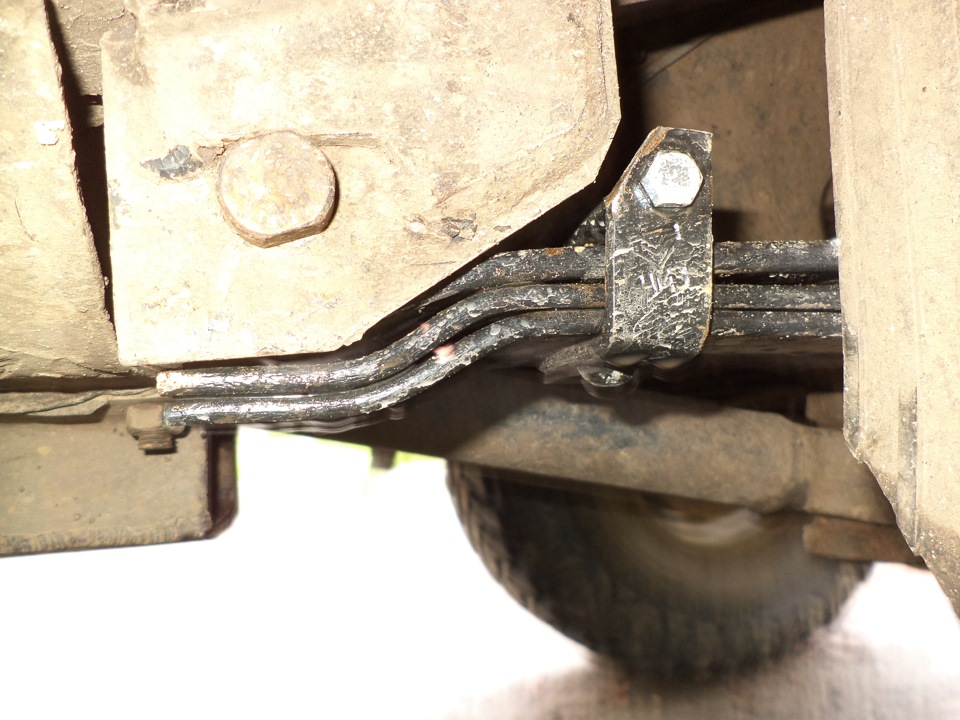

Я через втулку и спереди и сзади закрепил. С газелькиными серьгами выше. Если поменяешь обе рессоры можешь ничего не засверливать.
С газелевскими серьгами сильно выше получается?
1,5-2 см. Будет как родная. Я сначала одну менял и сравнивал.

Да и еще рессора чуть длиннее родной, поэтому с уазкиной серьгой она сильно смотрит в перёд. С газелькиной встанет прямее.

По управляемости никаких изменений не заметил. Изменения положение рулевых тяг и амортизатора визуально не заметно. Я мерил растояние от центрального болта до заднего крепления рессоры, в нагруженном состоянии с одной и с другой стороны и сравнивал.
