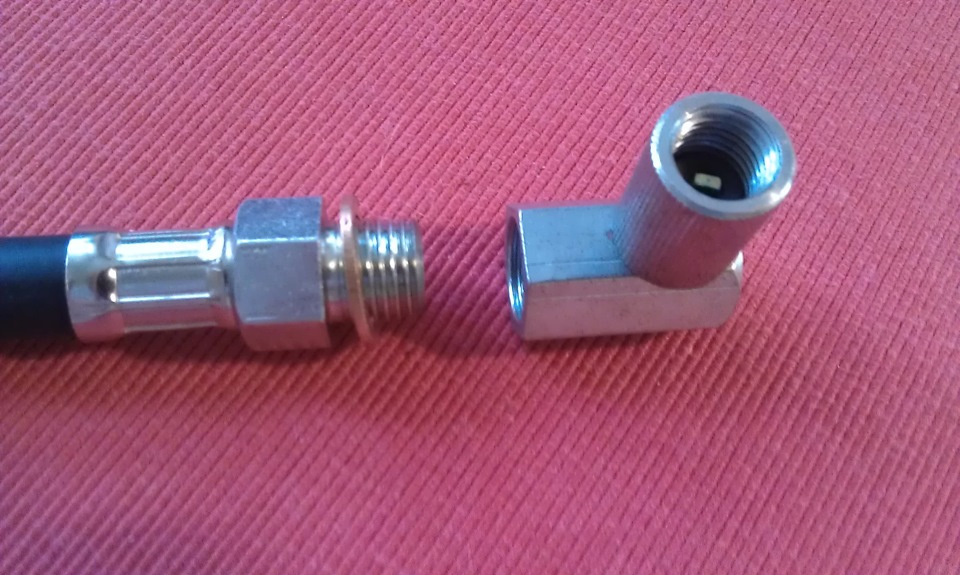

Уточнение. Этот манометр имеет бензо-штуцер с внутренней резьбой редкого размера. Именно такая резьба — на проверочном штуцере в инжекторном ВАЗе. Поэтому — нужен специальный переходник-штуцер. Просто так — не купить, только там где продают гидро-аппаратуру.
Переходник — штуцер 7/16-20 UNF (это обозначение резьбы) = 26 руб. Куплен в ЛЕОТЕК

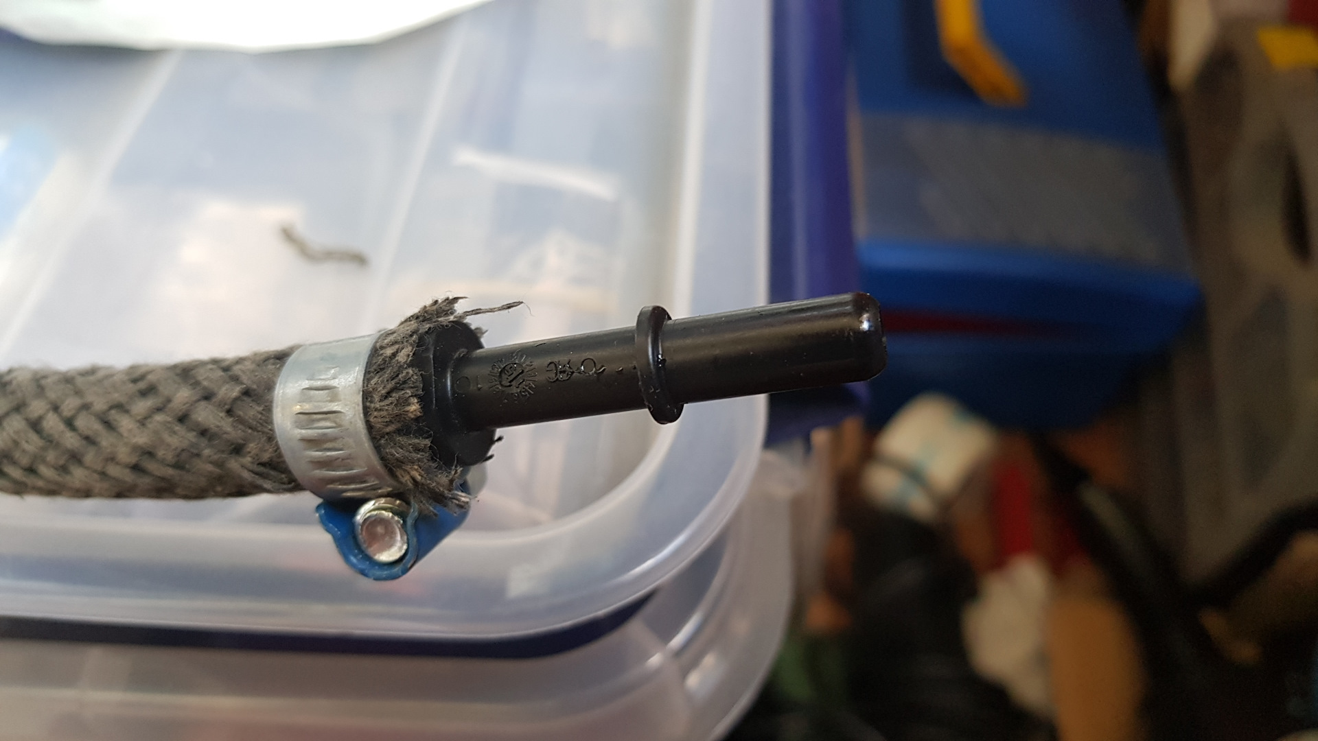

Доработал . Заменил штуцер. Нашел подходящий штуцер с ёлочкой на одном конце и штуцером под быстросъем.
Такой гораздо удобнее.

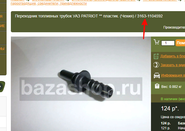

Есть такой вариант штуцера — от УАЗ 3163-1104592 если подработать центральную перегородку -будет то что надо

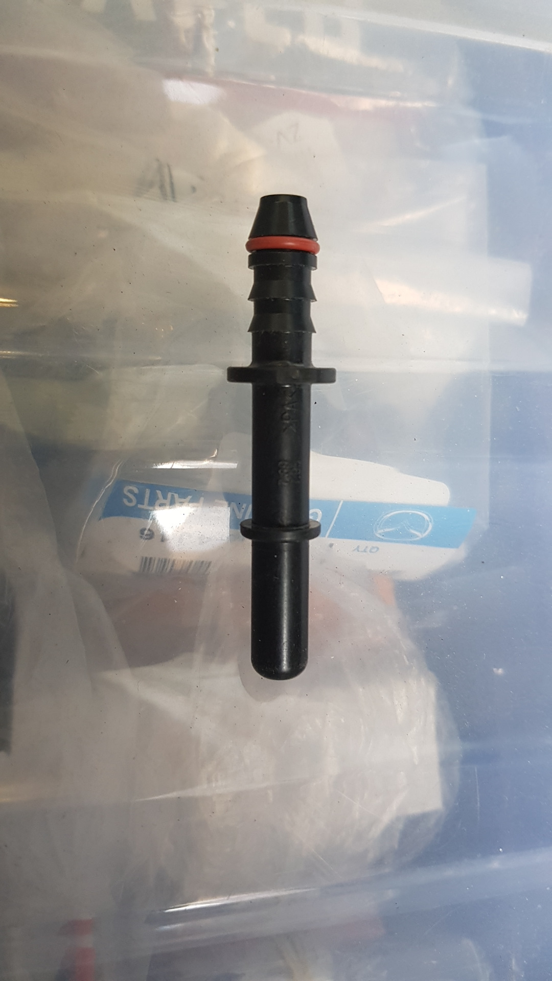

Скажите номер штуцера который на последней фотке, он длиннее и удобнее. А если двигатель не заводится, досточно проверить давление при прокручивании стартера? Проверил сегодня показывает 4 кгс/м2, значит исправен бензонасос?
См в тексте. Под фото. От УАЗ
Я этот номер пробивал, явно не похож на фото как у вас
Чеснок говоря просто нашел среди барахла. Номер подсказали…
Думаю, самый удачный вариант писюна)))

подскажи пожалуйста артикул пластикового штуцера от мазды. на последнем фото

Парни, подскажите, от чего переходник на последнем фото ?

из штуцеров нашёл только маму… так что замерять буду после нахождения соответствующего папы :)
Да, с "папами" — проблема :))) я купил просто жигулёвский фильтр и отрезал.
