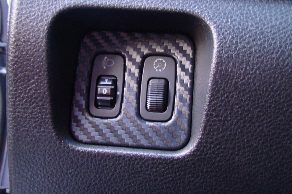

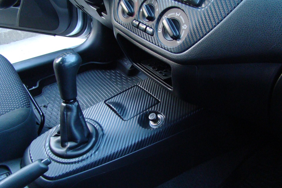

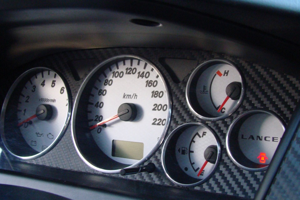

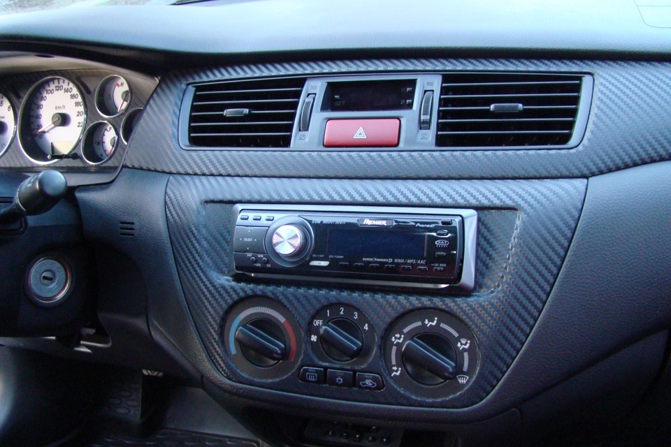

Перед поклейкой деталь вытираем начисто и немного прогреваем феном для лучшей адгезии (прилипания). Затем снимаем на пленке защитный слой, на пластиковую панель салона накладываем плёнку и, прогревая её феном, начинаем разглаживать и выводить выгонкой пузыри воздуха. В сложных местах (впадины, разноуровневые переходы) плёнку необходимо более сильно прогревать и вытягивать. Здесь важно не переусердствовать, т.к. при перегреве может быть деформация узора и получится матовое пятно.
На фото ниже виден результат проделанной работы:
Процесс оклеивания длился примерно две недели, т.к. чтобы сделать качественно на каждую деталь уходит много времени. Даже работая не спеша, всё равно некоторые детали переклеивал заново, пока не достиг желаемого результата.

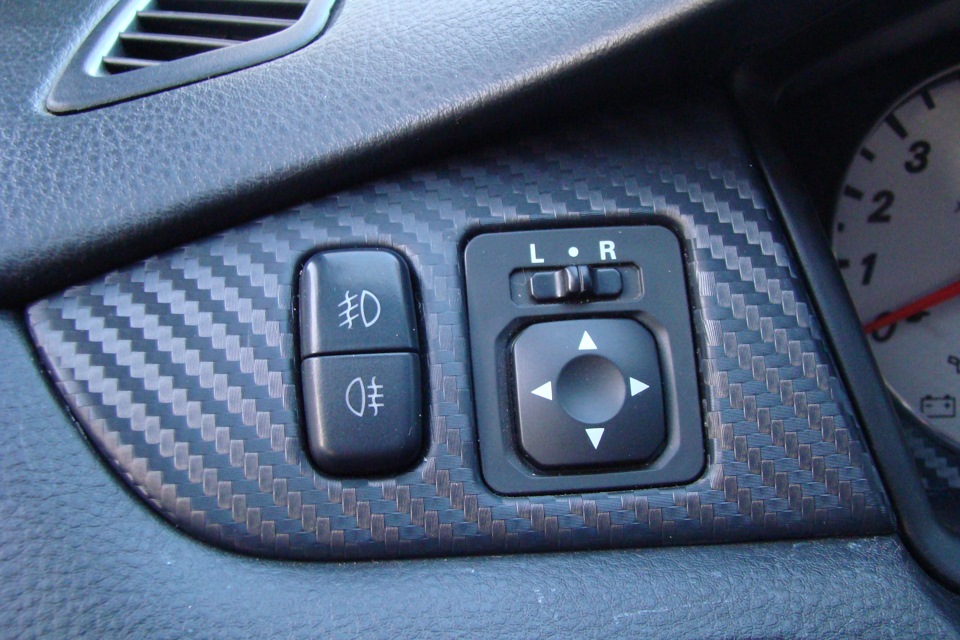

Здравствуйте! Подскажите, пожалуйста, как вы натягивали плёнку на примере панели с кнопками ПТФ и управлением зеркалами? Прогревали, натягивали на всю площадь пленку, а в местах отверстий делали надрез лезвием и загибали внутрь самого отверстия?
Добрый день.
Да, всё верно! Технология проста: прогревая феном положить, выгонкой убрать воздух и разровнять плёнку. Затем внутри сделать надрез и прогревая завернуть внутрь края. Лишнее обрезать. )
