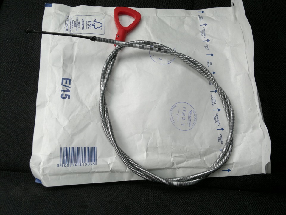

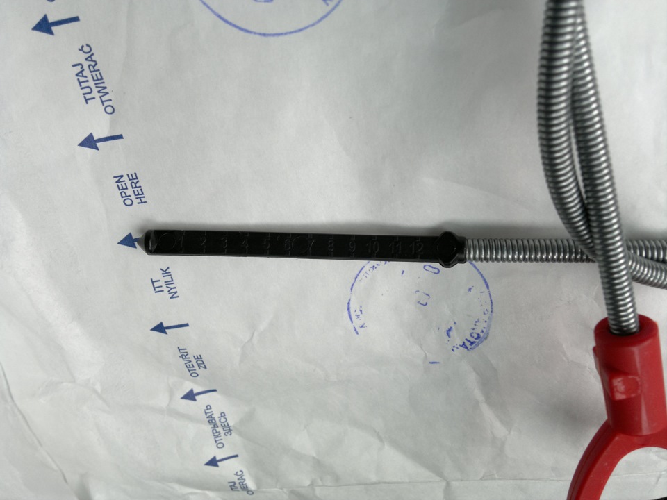

Ну наконец-то обзавелся я настоящим щупом для АКПП, самоделки все в топку, точного замера с ними не произвести!
Заказал его на eBay из Польши, качество я скажу, даже очень хорошее. При этом вкусная цена, всего $25, когда оригинал на exist.ru стоит почти $80.
Оригинальный номер W 140 589 15 21 00
Вот ссылка на товар.

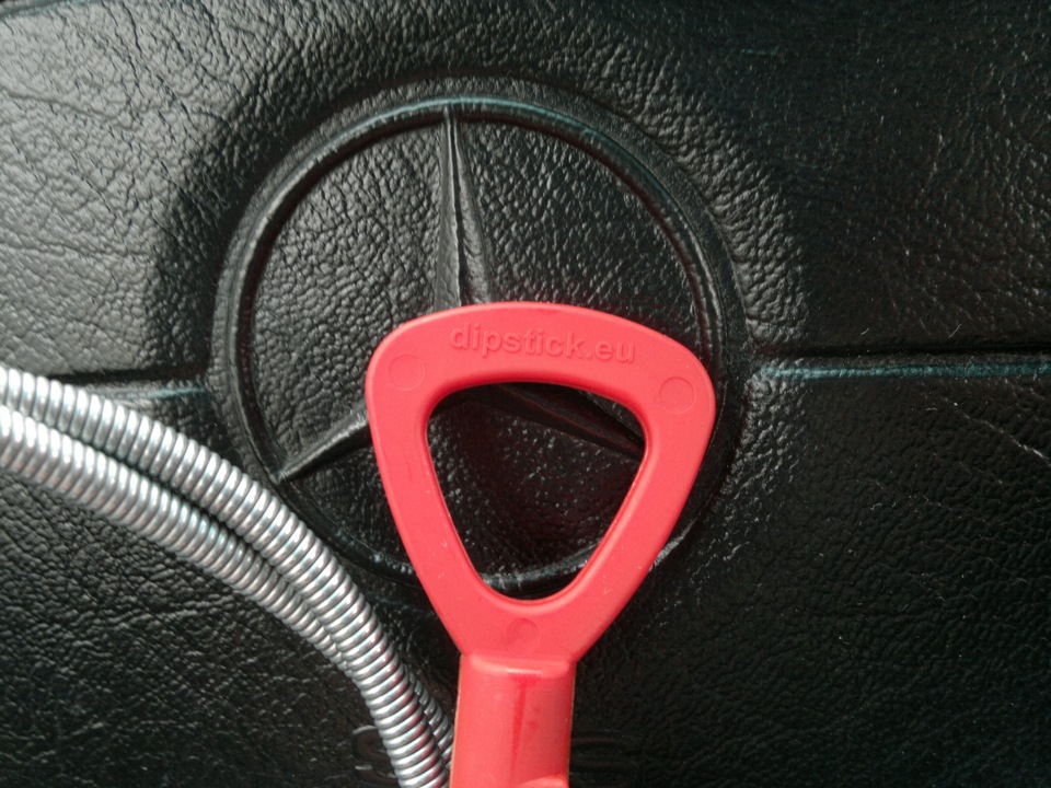

А это сайт производителя www.dipstick.eu/

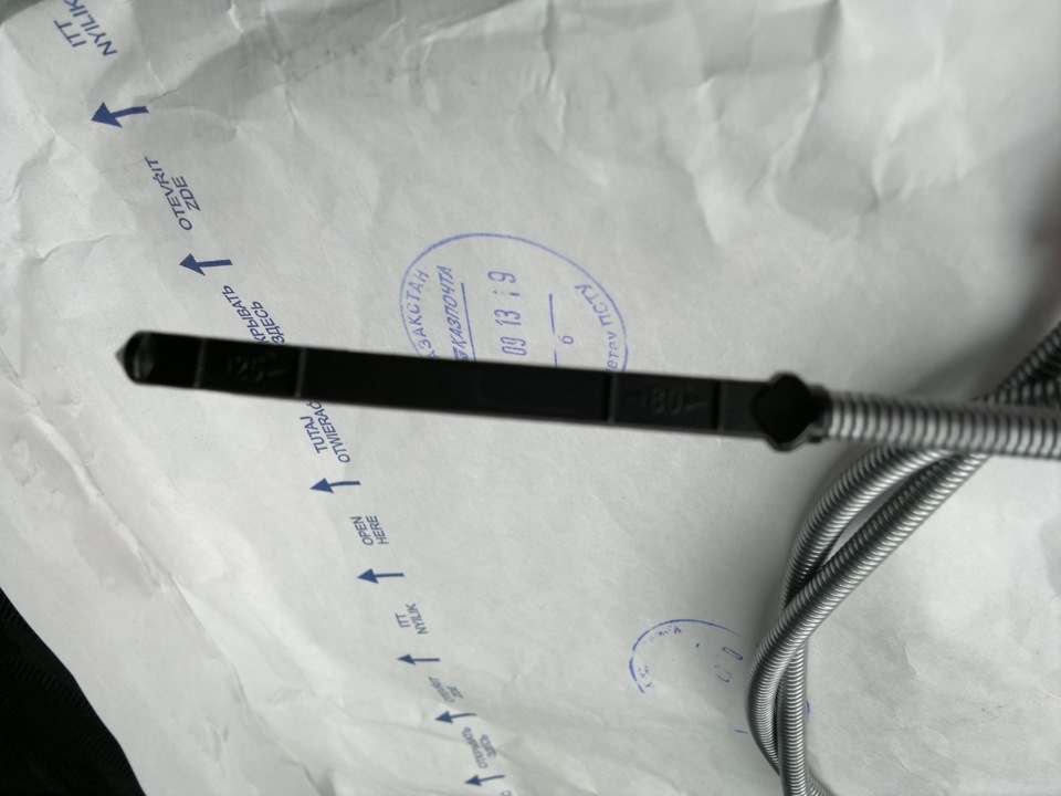

Причём щуп этот очень универсальный, т.к. измерительная планка двусторонняя, т.е. подходит он для АКПП серий 722.6, 722.7 и 722.8.
С Польши был отправлен 28.08.2013, прибыл на почту в мой город 06.09.2013, удивительно быстро, при чем доставка бесплатная, так же был предоставлен трек номер.
Забрать его получилось только сегодня.)

Вы его туда засунули и ездиете или он длинный и его приходится вынимать и обратно заглушку ставить?
Это сервисный инструмент, универсальный, для всех моделей. Нельзя с ним ездить, прочтите инструкцию.
Просто спасибо !
Щупы для трансмиссии Mercedes 2 вида:
920 мм и 1220 мм
— щуп для АКПП: 722.7, 722.8, 716.5;
длина: 920 мм — зеленый — 168 589 01 21 00.
— щуп для АКПП: 722.6. с 1997 г. и более новые,
длина: 1220 мм — красный — 140 589 15 21 00

только что заказал щуп W140 589 15 21 00 на ml w163 ба пока искал наткнулся на твой мерс .так вот что я хотел спросить он что универсальный получается ? заранее спасибо и подпись.
да, универсальный, т.к. измерительная планка двусторонняя, т.е. подходит он для АКПП серий 722.6, 722.7 и 722.8.

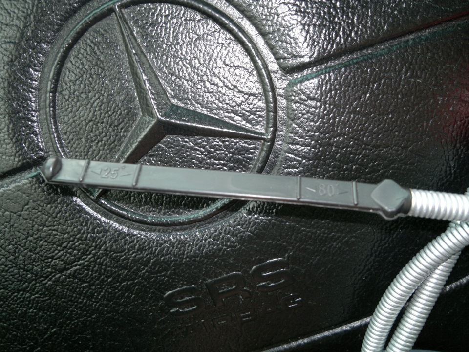

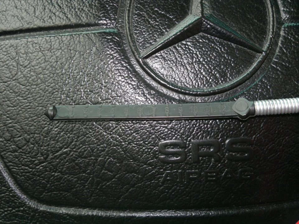

Такую же инструкцию бы только на щуп для коробки 722.7, а то там какие то циферки=)
надо сделать, хотя принцип точно такой же, только риски на измерительной планке другие.
— холодное масло в коробке (30˚C) – между отметками 2 и 4 т.е. 3
— горячее масло в коробке (80˚C) – между отметками 8 и 12 идеал — 10
а на 722.8 отличие только на горячую, уровень между отметками 5 и 7
На 722.8 ни каких отличий от 722.7 и 716.5 уровня измерения на щупу нет. Так же, между 2 и 4 или 8 и 12
Ну да, лейте в восьмую между 8 и 12.
5и7 не с потолка написано!
А где написано? Хочу разобраться. У меня, в руководстве по ремонту и эксплуатации написано и нарисовано именно так. Могу сфотографировать. А где вы видели?
SnakeVanCarsten, да вы правы. Сейчас посмотрел в WIS, действительно между 5 и 7. "Левая" получается книжка.
а я до виса так и не добрался, а тут смотрю вы уже сами ответ нашли))
Ну да. Посмотрел в WIS и понял — зря я на эту книжку надеялся. ;)
и к стати для 8 холодная отметка не 30 С а 50.
Да я уже в WIS всё узнал. Спасибо!

Молодчага оригинал есть оригинал, мне обошелся в 27 евро, только там градуировка другая.
спс!) разве другая? такая же должна быть.
Вот посмотри на моем цифарки а на другой стороне ничего нету www.drive2.ru/cars/merced…45/snupa/journal/1836563/
а, в этом смысле)))) так то да, просто мой щуп два в одном получается. с одной стороны риски для 6-й, а с другой для 7 и 8.
