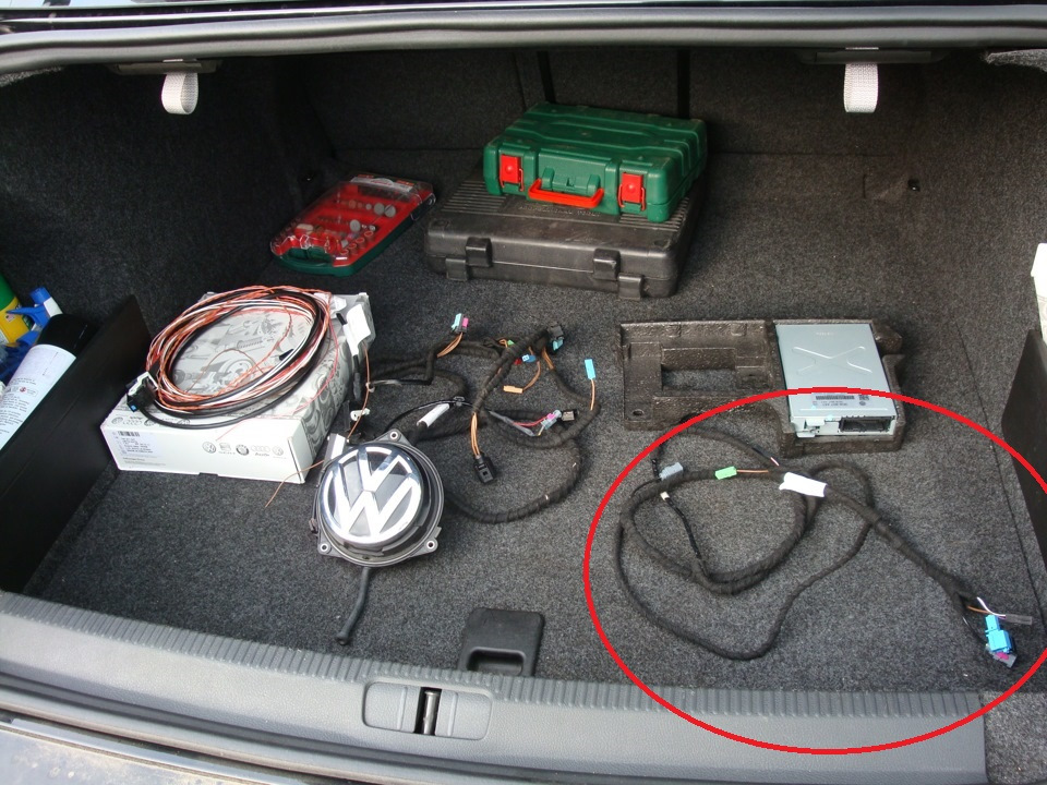

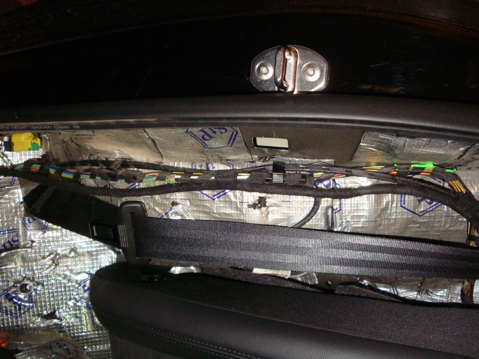

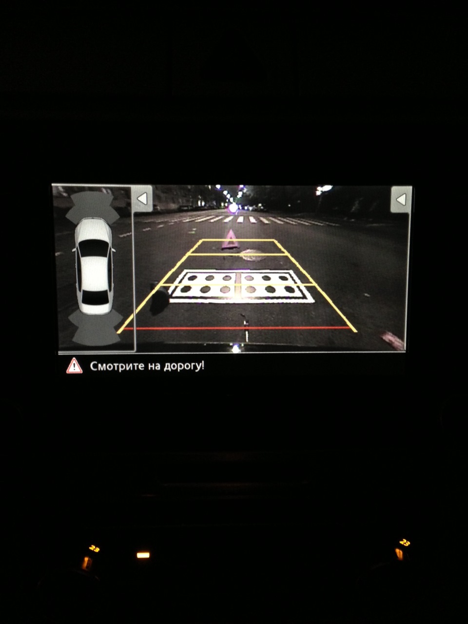

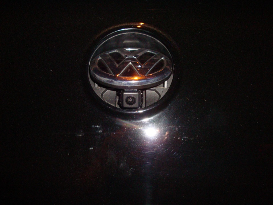

Наконец мной завершен процесс установки камеры заднего вида с локом прорисовки траекторий.
Многие могут сказать зачем прорисовка?!
Я такого мнения, что если ето может быть, то бусть будет!
Куплена была эта камера на allegro.pl. тут не обошлось без Георгия Berish!
Так же в процессе интегрирования не обошлось без помощи все известного Дмитрия drsedoy!
Мужики, спасибо большое!
То, что мне понадобилось:
1. 3AE 827 469 AULM — камера заднего вида с прорисовкой(от СС)

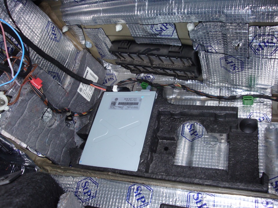

2. 3С8 907 441 — блок управления камерой заднего вида
3. 3C0 971 502 B — кронштейн блока управления
4. 7N1 971 327 — жгут проводов для подключения

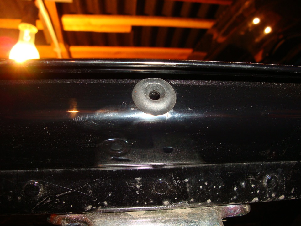

5. 3C8 827 861 A — дренажный шланг

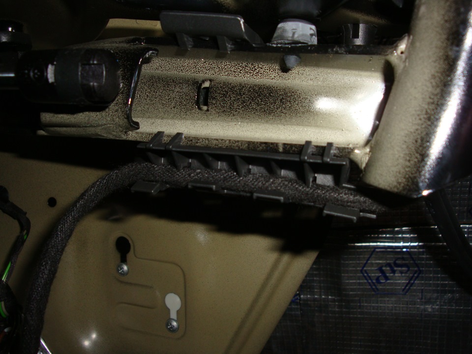

6. 3AE 971 615 — крепление жгута проводки на провой петле багажника
7. 441 863 987 AB41 — гайка для крепления кронштейна блока управления (2шт)

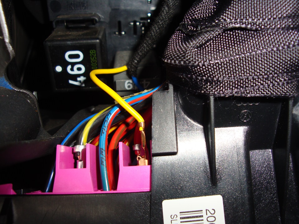

8. 4A0 937 530 — колодка для предохранителя S51
9. 000 979 114 E — клемма для подключения к разъему SA6
10. N 90732703 — контакт для подключения в колодку предохранителя (2шт)

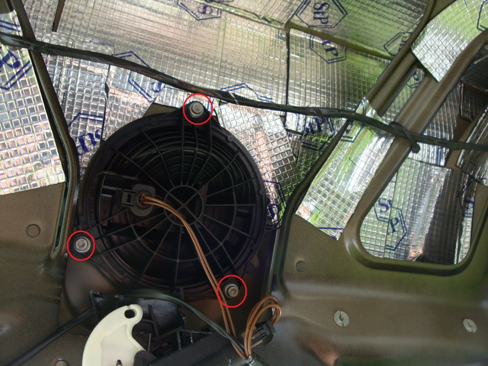

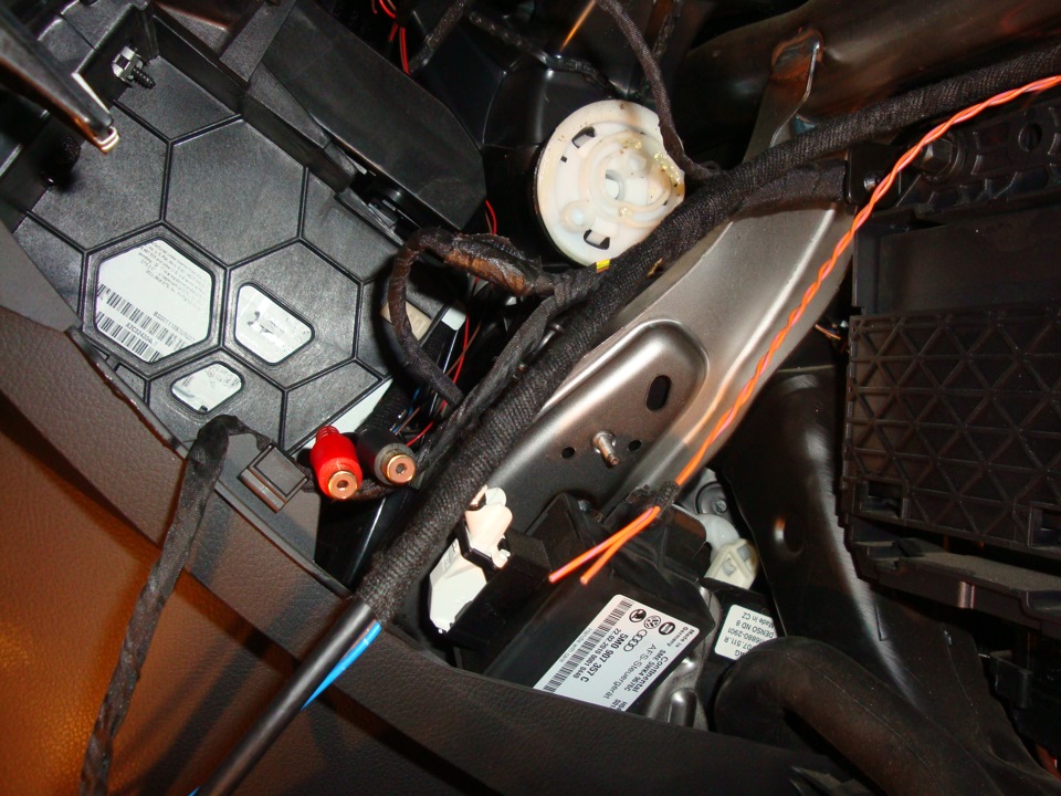

Сначала хотел написать отчет по установке, но понял, что он суда не влезет, поэтому напишу его на пассат-клубе и добавлю суда ссылку.
Тут размещу фотографии самого прецесса.

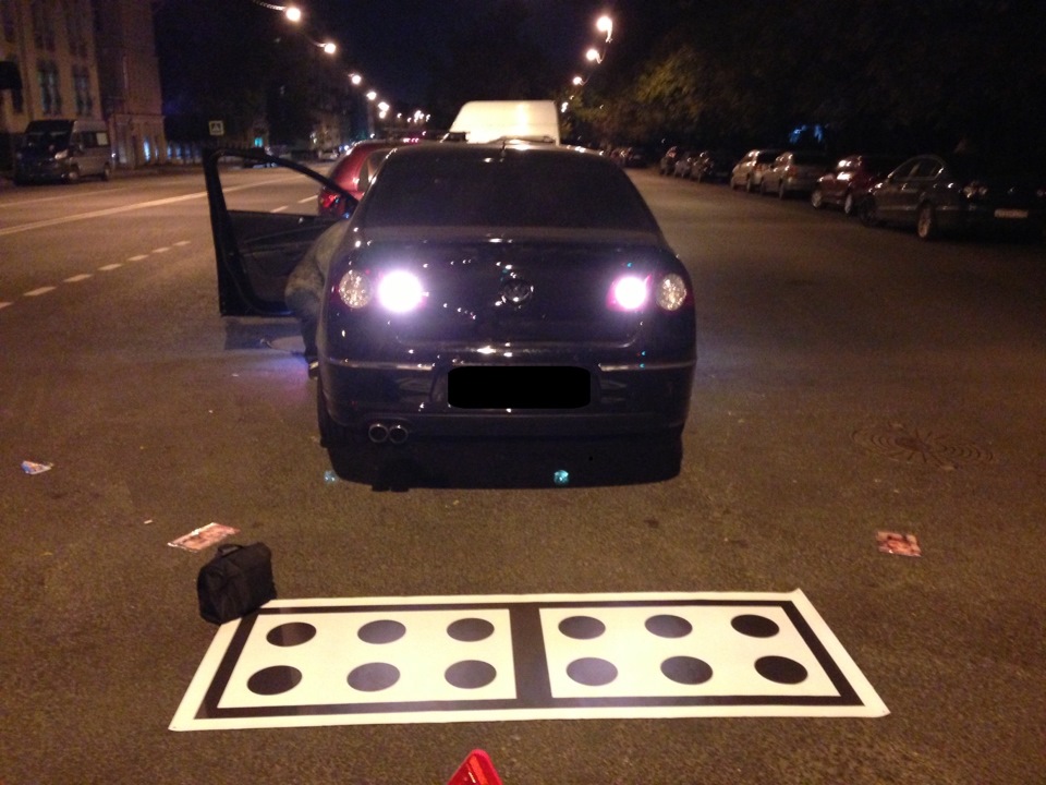

Диме, БОЛЬШОЕ СПАСИБО за калибровку камеры!
Диман, ты как всегде зе бест!

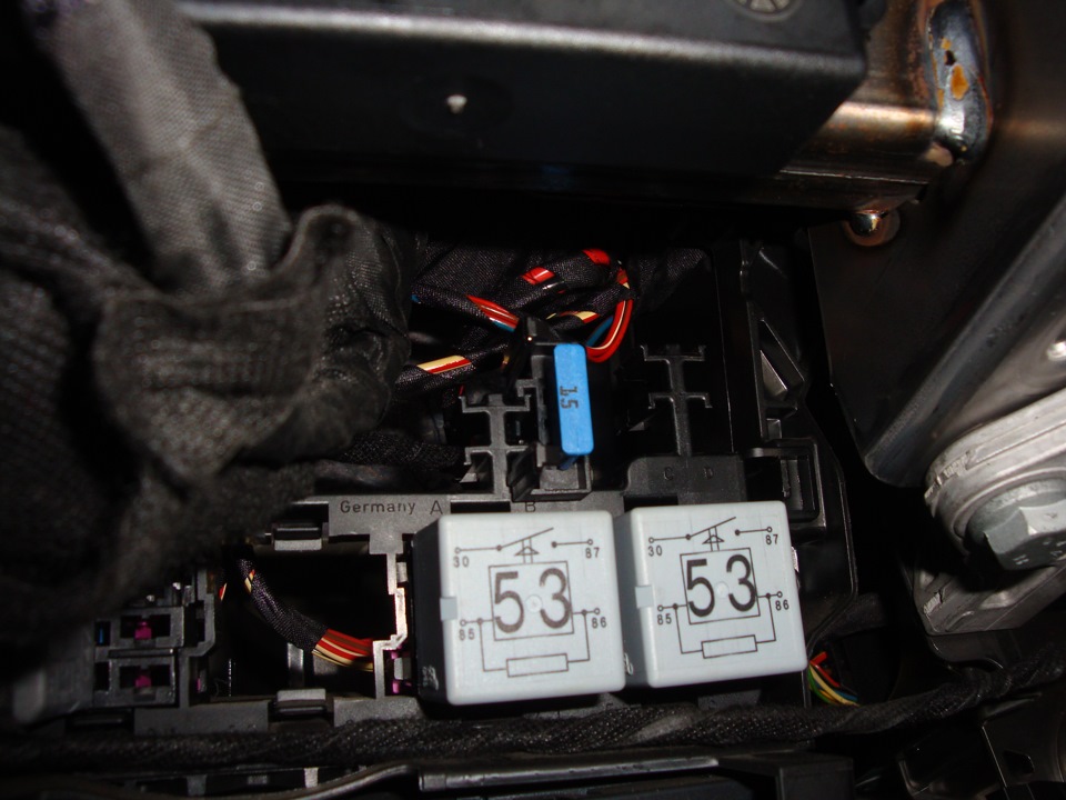

Почему может не открываться значёк с камерой.
Предохранитель
Привет)…не понял где предохранитель?
Pepper5
Если ручка открывает багажник — нет плюса от ЗХ.
Если не открывает — нет постоянного питания.

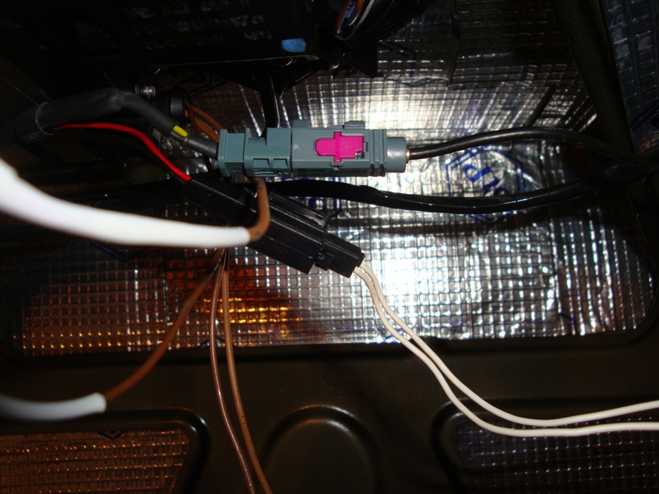

жень привет выручай так как ни где информации не нашёл, установил сегодня камеру с прорисовкой, с кан линией разобрался, но вот как быть с разъёмом 4 пин который подключается на саму камеру что надо туда подключать?
7N1 971 327-это полный комплект проводки или ещё что нибудь нужно докупать?
это жгут проводов
мелочевка еще
Что жгут, понятно. В ELSA показывает, что это жгут только от Мафона до блока траекторий, а от блока до камеры нужен какой то другой. Так или нет? Мелочёвка, что имеется в виду?
да, там еще видеокабель!
мелочевку выше написал
Спасибо. А нет номера этого видеокабеля?
неа, он как отдельная деталь не идет!
вмотан в жгут крышки багажника

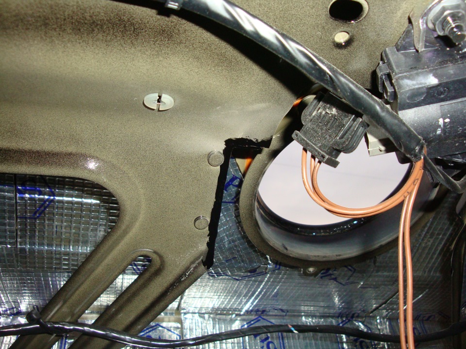

Если не сложно можно пояснить. Есть блок, есть камера, могу заказать жгут от мафона к блоку (7N1 971 327). Где взять этот кабель на камеру?
либо искать б/у либо брать нновый жгут крышки багажника с этим кабелем
Из за одного кабеля менять весь жгут?! Он стоит как чугунный мост! Чёртовы фрицы(((
согласен!
и тут ничего не поделать, можно конечно попробовать самому его сделать, но…эт я хз
Pepper5
Могу сделать — пишите.

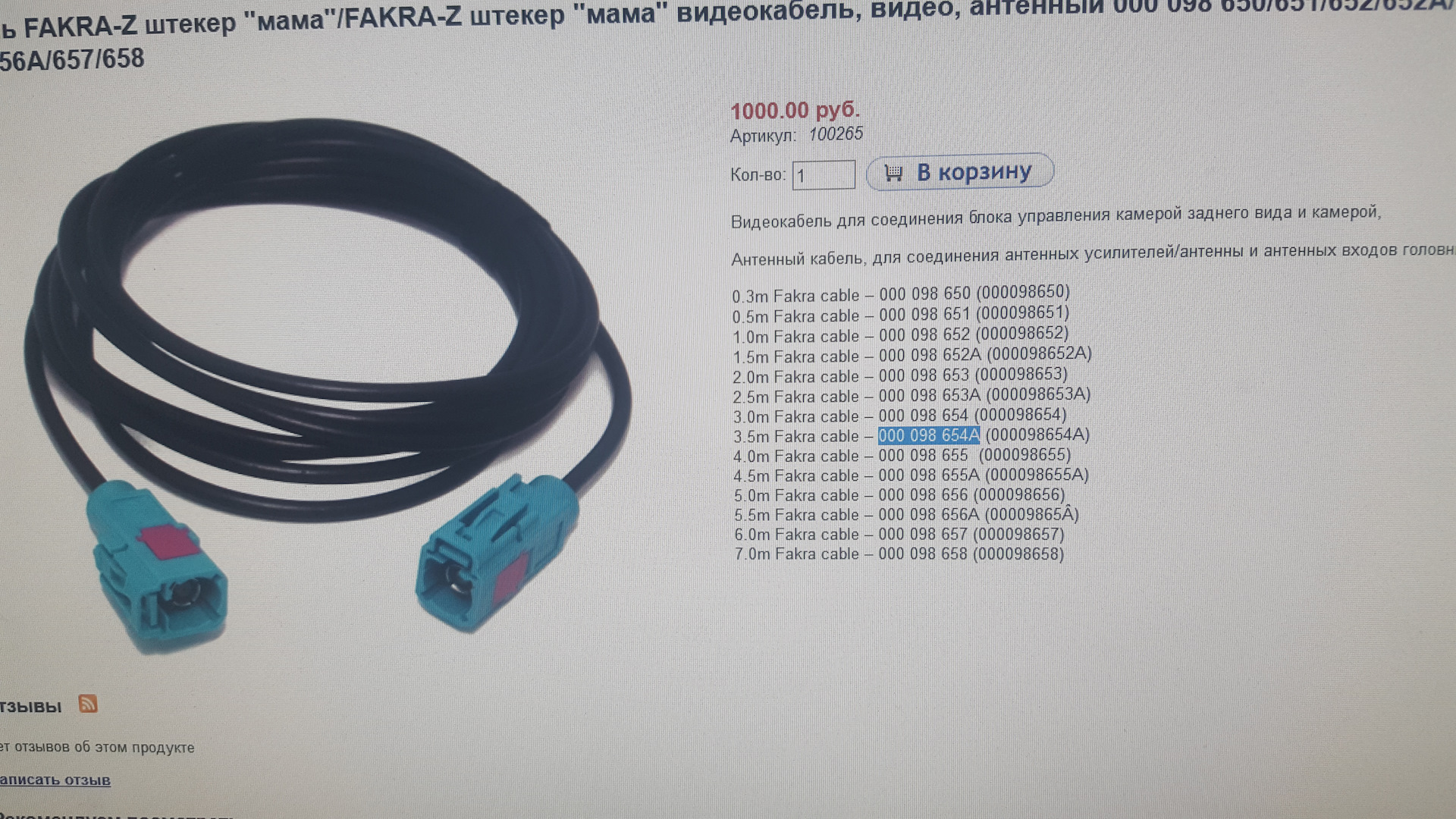

ZZZhuk
Идет отдельно, пробивается как антенный кабель, бывает несколько вариантов длинны.
А не знаете номер кабеля?
Нет, теперь я их сам делаю.
цена?
Только видеокабель — 1000.
Комплект с проводом питания и разъемом камеры — 1500.
Нужен полностью кабель, который идёт с блока на камеру…сколько?..1500р?
Да.

а что за дренажный шланг? у меня интересно есть он?
Пасиб)
Если она у тебя с завода, то по определению должен быть!
Шланг этот отводит воду из эмблеммы!
угу, с завода
Ну тогда должен быть) открой крышку багажника, там должен быть такой же резиновый конец, как на 6-м фото)
