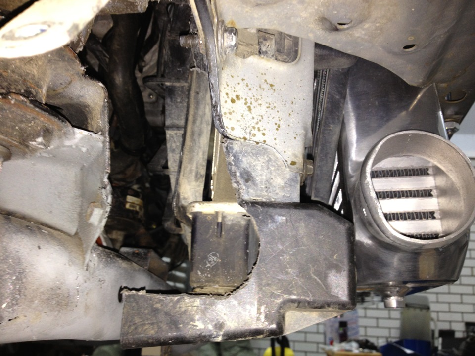

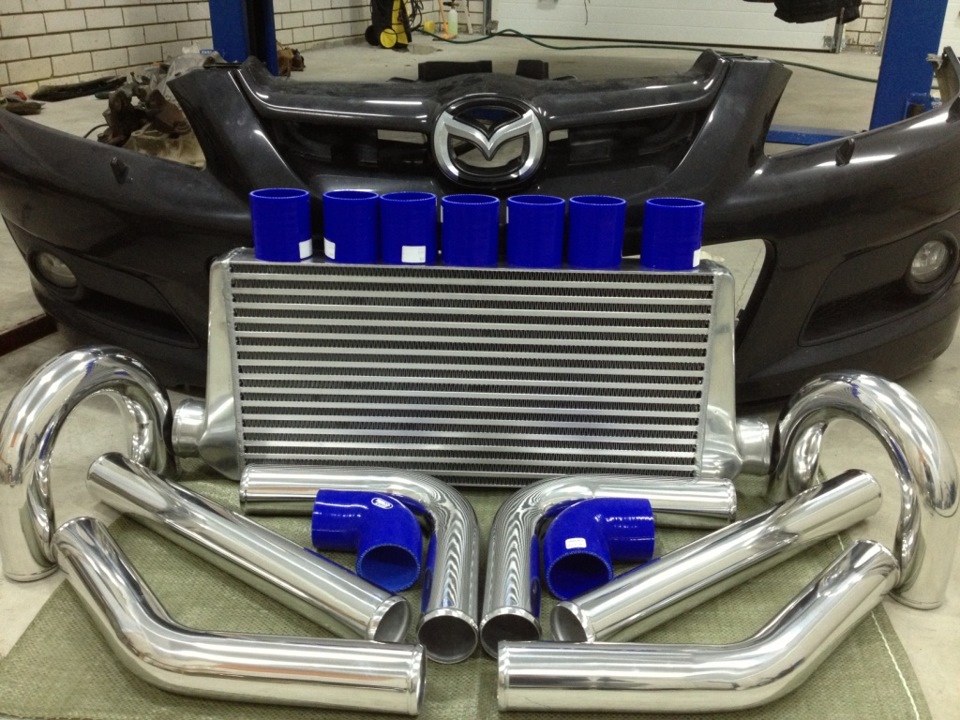

Приобрел я себе кЕтайский куллер (большой, 600*300) и комплект универсальных блестящих пайпов для него.
Ну, естественно, он сразу не влез, пришлось лишнее отпилить.
Изогнул стальные пластины. На них и подвесил.
И тут началось самое интересное

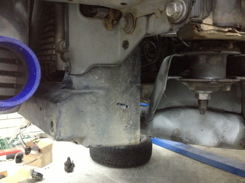

Сначала долго думал, чем бы подобраться, чтобы спилить пластик, который мешает пайпам заходить с углов к интеркуллеру. И ножквкой пытался и болгаркой подлезал, нифига. В итоге на помощь пришла дрель. Обычным сверлом, только в режиме фрезы я срезал то, что мешало.

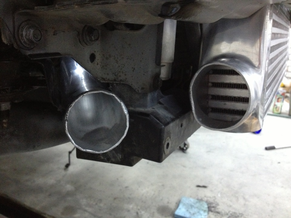

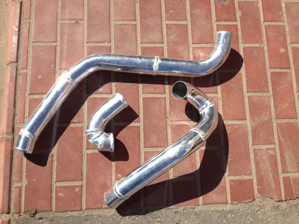

Основным условием, которое я поставил сам себе было то, что "никаких силиконовых соединений в неудобных местах". Промучился с набором стандартных труб, но в итоге левая сторона получилась вот такой (сварщик алюминий варить не может, поэтому по месту делали только на прихватках)

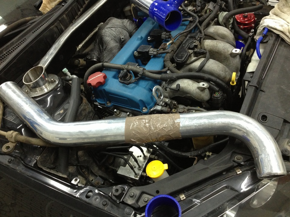

Далее гораздо более геморройная сторона.

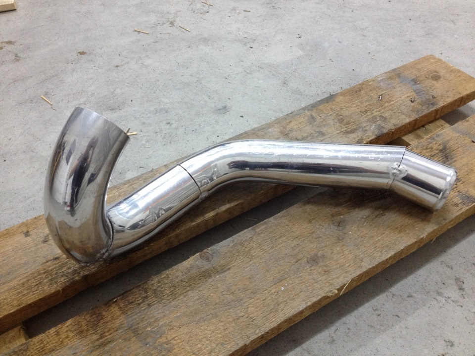

Вот такую конструкцию часа за полтора я примостырился аккуратненько пропихивать сверху вниз
Потом имеем торчащий конец, который надо соединить с кулером.

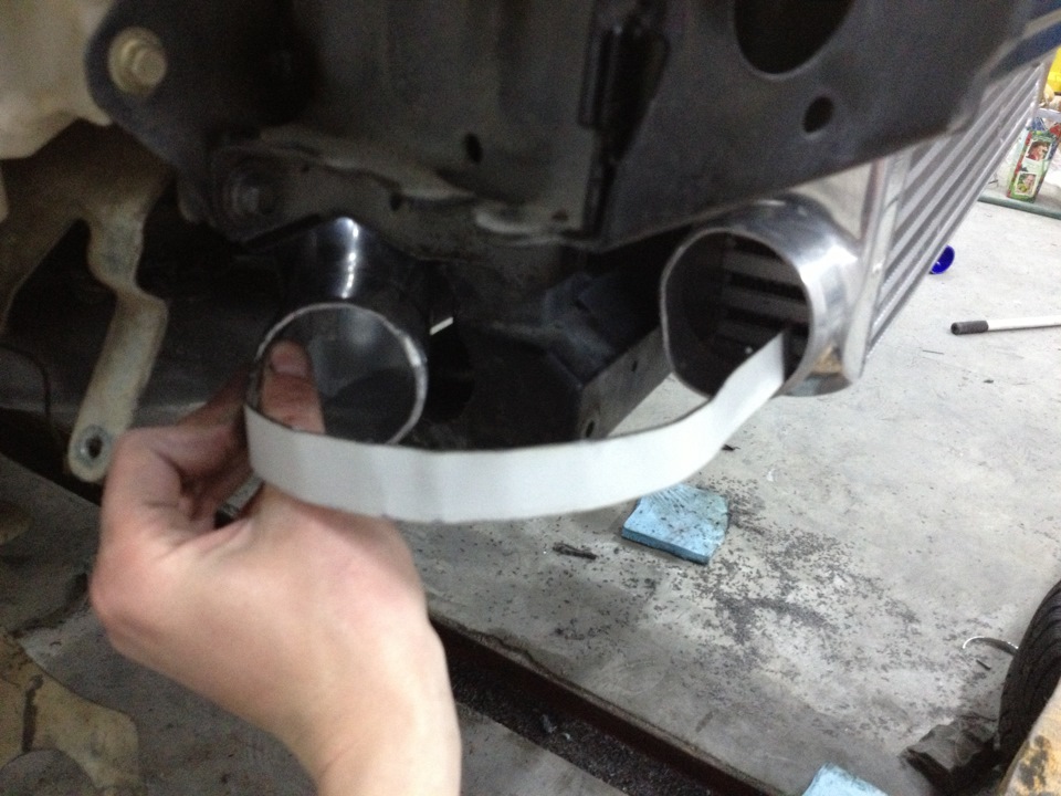

И опять было потрачено немало времени, чтобы придумать, как соединить две трубы, под, можно сказать острым углом, при этом не заузив сечение.

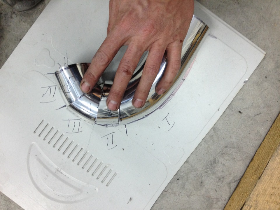

Выход есть всегда, выход нашелся. Взял алюминиевую пластину, согнул ее по внешней дуге, как бы имитируя трубу

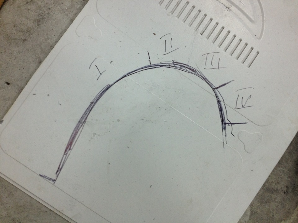

Перенес очертания на плоскость
разделил условно участок на четыре части и подобрал огрызки труб, чтобы они повторяли загиб
Все прихватили на точки, проверили по месту и сделали нормальные швы.
Развальцовку, чтобы не спадал силикон, тоже делали сварным швом.
Вот такие дела. А казалось бы, универсальный комплект труб, пили и соединяй. Хер там.

Я когда себе ставил, тоже натерпелся с пайпингом(… хрен с ними с соединениями и что телевизор подпиливать надо, так потом еще и когда бампер ставить начал, то пришлось изнутри его где туманки подпиливать, иначе он не надевался даже толком, а от губы нижней пластиковой так вообще одно название осталось)…
