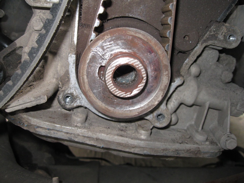

Эта история берет свое повествование с давних времен… =)
Одним словом, я не знаю когда я начала обращать на это внимание. Возможно я уже купила его с этой болячкой, возможно она проявляться начала уже при моей жизни, да это собственно и не важно.
Стала я как-то обращать внимание на чрезмерную вибрацию. Заглянув под капот обнаружила то, что она идет от шкива КВ. Что-то его как-то колбасило не нормально. На первый взгляд то, что он делал, было похоже на "восьмерку". Посмотрела я, подумала и решила во что бы то ни стало надо съездить в "больничку".
Спустя некоторое время, как порядочная "блондинка" записалась на среду на час дня.
Приехав в сервис чуть раньше меня попросили подождать "послеобеденного" появления людей. В итоге в час все были на месте, в том числе и я. Время час — они не проявили ко мне ни какого интереса (хотя при мне их администратор сказал, что после обеда они должны мной заняться), время 10 минут, время 20…, 30 минут в итоге окончательно расстроившись от такого СЕРВИСА я села в машину и поехала домой заниматься как и обычно "самолечением". Вероятно, они просто не обратили внимание на неприметный пятиметровый красный жип… но разбираться в причине моего игнора я категорически не захотела.

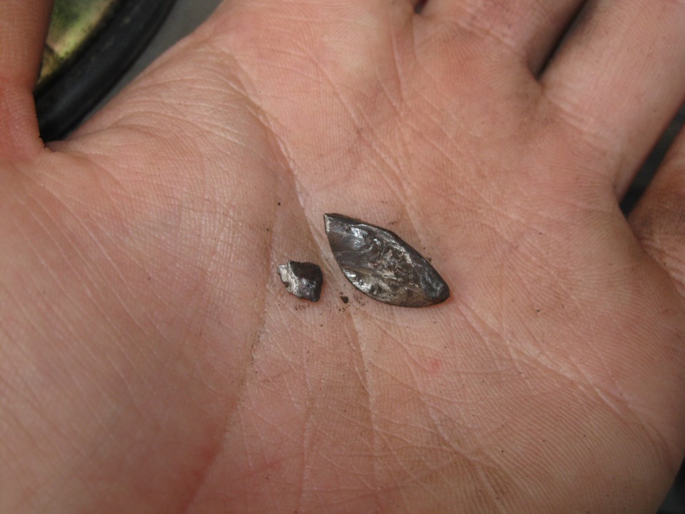

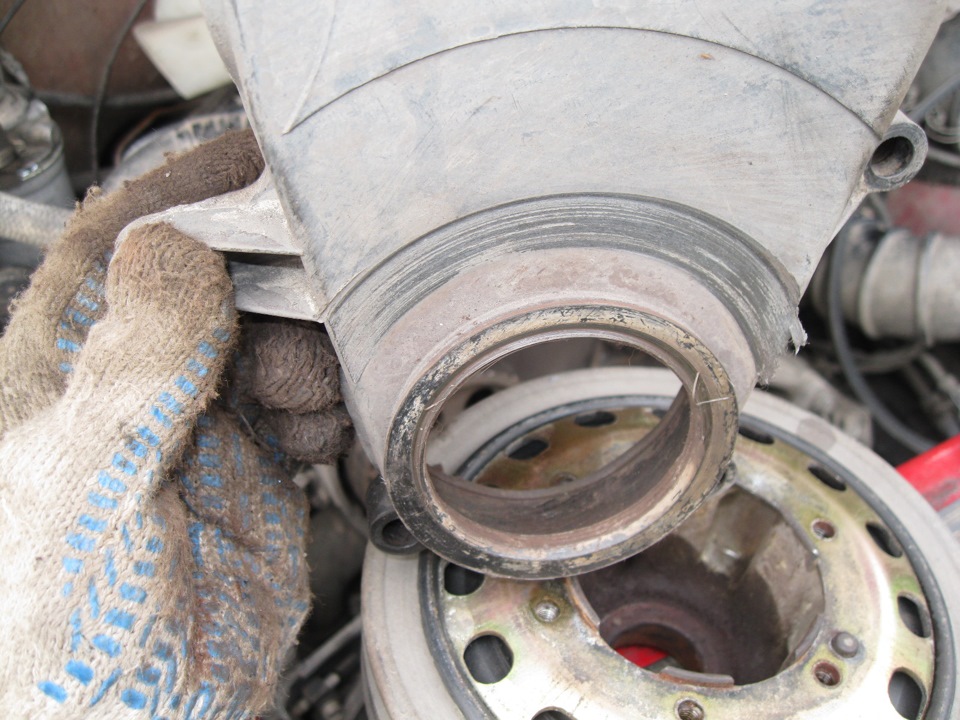

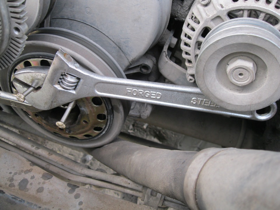

Приехав домой я слила охлаждайку, сняла радиатор, сняла ремни отовсюду, сняла верхнюю часть кожуха и возник вопрос — стоит снимать сам шкив или не стоит? И что я там увижу? И что я потом буду делать?
Не вооруженным глазом было видно, что относительно кожуха, при повороте шкива, образовывался не большой зазор то слева, то справа (теория о "восьмерке" оказалась жизнеспособной). Ни какой информации конечно это мне не дало и сегодня я решила таки снять шкив.

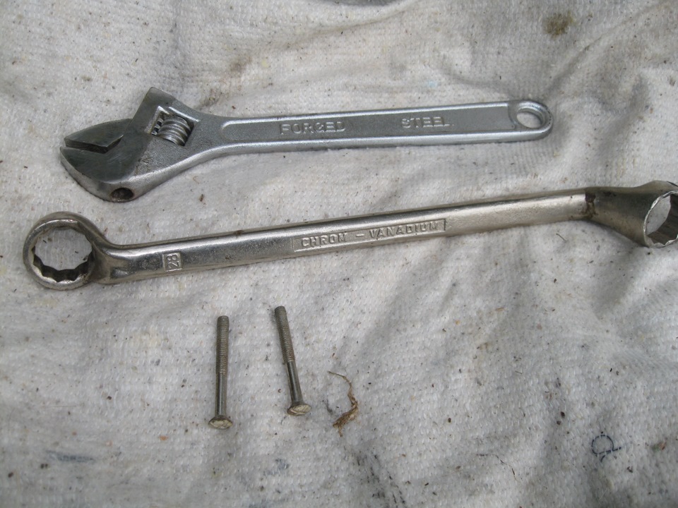

Придумав не хитрый способ из подручных средств застопорить шкив и выкрутив болт, сняла… Не совсем мне понравилось то, что я там обнаружила…((

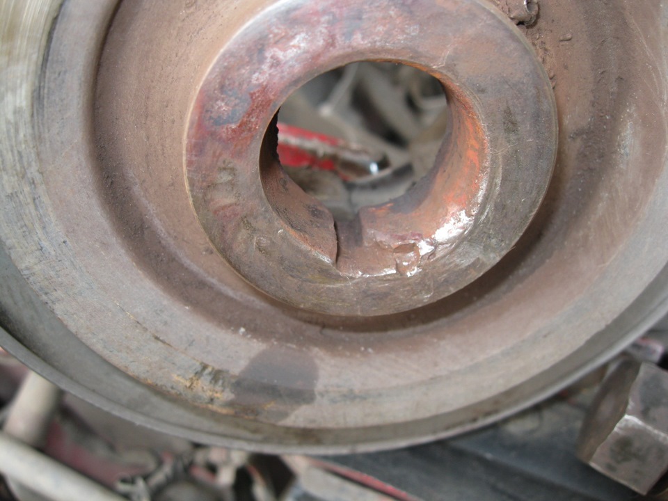

А теперь мне нужна "ПОМОЩЬ ЗАЛА"! Я не знаю, что дальше делать.
Надо ли менять шкив или можно отремонтировать?
Ну и самый важный вопрос — Что вообще все это значит? =)
Мне очень нужна ваше консультация, потому как последняя надежда найти консультацию в сервисе сегодня окончательно загнулась на корню.

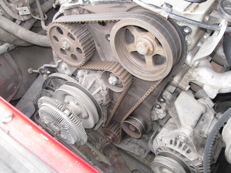

Как шкив поживает? Я таки разорился на новый оригинальный шкив :)
у меня тоже 1 ручеёк снят ! ну или 4 если от двигателя считать
если от движка то
1) это шкив кв-насос гидроусилитель
2) шкив кв — помпа- генератор
3) как №2 (либо шкив — помпа)
4) у мну кандея нет снял за ненадобностью
Как успехи-то? Как решили проблему? У меня также срезало шпонку, только за 300 км от дома.
Из той информации, что я нарыл: Можно шкив поставить от Y61 — там будет с дополнительным ручьем на кондей. Такого шкива есть аналог от Febest — цена 3600. Либо Контрактный от того же Y61.
Судя по фоткам, ваш шкив в чермет! Похоже мы с вами стали заложниками отсутствия динамометрического ключа у предыдущих ремонтников.
Решила проблему как и описала — вырезала сердцевину у родного шкива, сделала вставку с отверстиями симметричными отверстиям на шестерне, сделала шпильки в размер отверстий собрала получившуюся "матрешку" заболтила и всё)))

Тут все зависит от присутствия кондея или его отсутствии, от того сколько дорожек в шкиве)))
У меня шкив наборный, и там есть доп.дорожка для кондея.
Короче — это не принципиально — есть дорожки — цепляете хоть 33 ремня по пять на каждый ролик, если нет — можно и один на все, что по ходу вращения))))
Вы ошибаетесь! На вашем шкиве нет ручья для кондея! Для кондея ручеек чуть больше того, что на гидрач, и с переднего торца расположен

ой ёёй)) это ж как так то, не хило срезало у шкива
Так! Без паники! Все под контролем)) он же у меня — машин в возрасте, ему позволительно такие косяки)))
доробатывать придется и не слабо)) по своей свежей машине знаю))

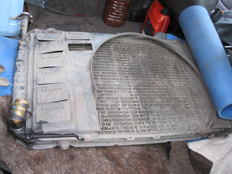

Какая странная фотка радиатора. У тебя заливная горловина радиатора справа по ходу движения находится или слева?
Если trs80 не объяснит как пользоваться нискатом — обращайся :)
Заливная горловина, если смотреть на него так, как он лежит, сверху справа (под синим ковриком не видно) и, соответственно, выход снизу слева, его видно.
Но вообще там у меня с отоплением колхозинг ибо между бочком, салонной печкой и печным салонным радиатором вообще воткнуты обычные резиновые шланги (а должны быть металлические трубки) и соединены обычным самнтехническим краном)) Так что я и в этом случае радиатору не удивляюсь.
Кстати, сколько литров антифриза у вас входит?
А если заливная горловина под синим ковриком, что тогда слева-сверху. Тоже смутно похожее на горловину с характерным штуцером обратки? Что-то я подзапутался.
А там где на фото слева-снизу патрубок, у меня сливной кран.
Вот такой у меня радиатор: www.port3.ru/images/catalog/nissens/62959.jpg
По руководству заливать нужно 12.9 литра.
У меня все совершенно в зеркальном повторении)) А то, что сверху слева — это то же самое, что и у вас сверху, только справа))
По литражу значит все верно, у меня около 11 литров слилось))
Ничего не понимаю. Какой-то тянитолкай радиатор :)
А он оригинальный? Или кустарно сшит из двух половинок каким-то неизвестным доктором Менгеле?
Скачай себе оригинальное руководство по 260. Там все данные по объемам тех. жидкостей, интервалам обслуживания и порядку сборки/разборки имеются. Если с английским языком проблем нет — самое то.

когда шкив слабо закручивают его раздалбывает и коленвал заодно. на дизелях от вибрации бывает.
надо смотреть колено в первую очередь.
но фотки унылые. повезёт если колено не менять.
в любом случае всё новое туда и заодно ремень и ролики.

поменяешь колено потом. делов то 5 минут ;)
в смысле?! коленвал?!
ну логично что шкив сидит на носке коленвала.
и убивает его. или ты думаешь что шкив пластилин а коленвал титан ? ;))

Шпонка совсем недорогая — купи новую, и попробуй поставить этот старый шкив с новой шпонкой, только обжать нужно необходимым моментом — открутиться будет печально.
можно шкив еще отнести какому-нибудь токарю, пусть на станок поставит, покрутит, посмотрит на кривизну, может сможет подправить. Этот шкив, как по мне, можно оставить, т.к. это соединение не так критично как скажем шестреня на которой ГРМ, главное обжать его нужным моментом!
Судя по посадочным местам этой шпонки — я даже не представляю как её туда располагать. На шкиве вообще что-то бесформенное, а на шестерне — как-то оно слишком раздолбана.
Эта мелкая металлическая штучка называется "Шпонкой"!
Ха)) какая прелесть!))
Так, и что мне с ней делать? Где мне брать новую? Или она идет в комплекте с роликом?
www.drive2.ru/cars/nissan…rill31mt/journal/1296839/
Посмотри тут :) Шкив менять наверное, он дорогой :( Посмотри на колено, как оно себя чувствует. Кстати, после того как я поставил новый и все притянул он по прежнему "восьмерит", пробовал перепротянуть болт, но результат тот же. У меня вибрация 1700-1800 об.мин, в других диапазонах все ок. Наверное нужно осаживать шкив молотком, но мне очково долбить по коленвалу.
Спасибо))
То, что он дороговат в районе 9 тыр это мне уже известно. Меня больше беспокоит опять поиск на мою чудотехнику, которая ни где и ни у кого не бьется, а с прогой я пока найти общий язык не могу.((
Судя из ссылки — нужно вероятно и ролик менять? емень менять не хочу, он в хорошем состоянии. Просто сейчас я без машины как без рук, это печалит. Надо как-то срочно решать этот вопрос.
А на счет колена — не хотелось бы мне туда лезть. По крайней мере не сейчас.
