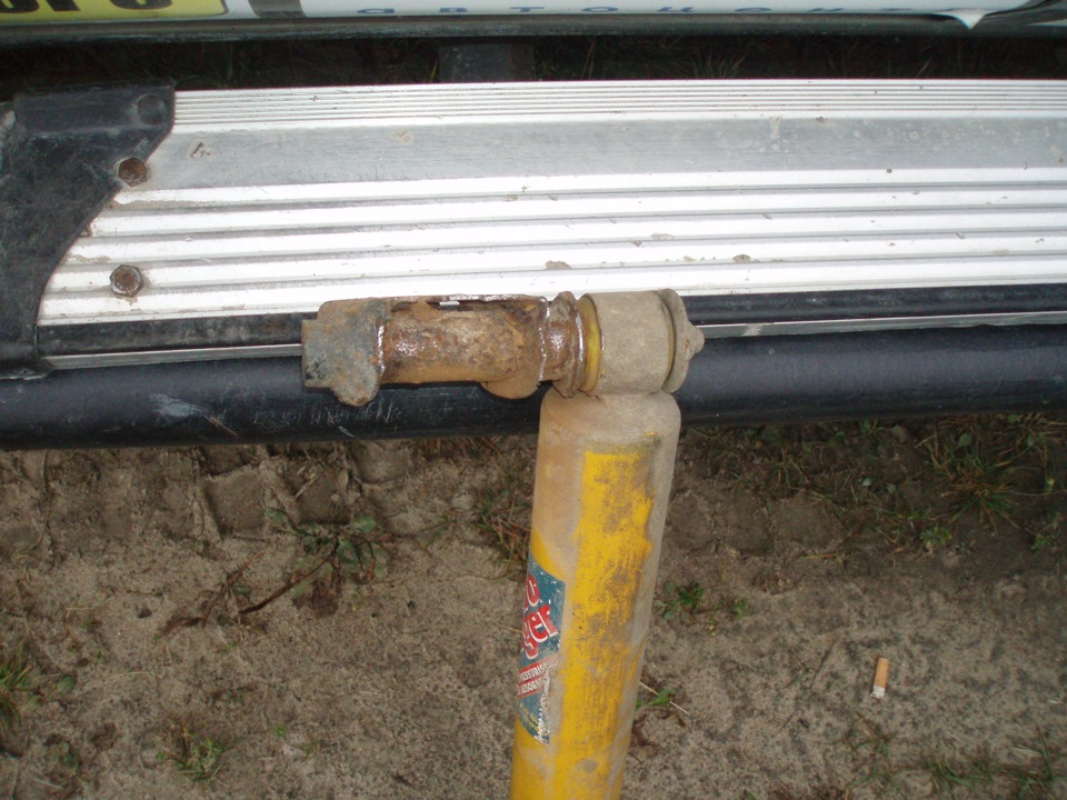

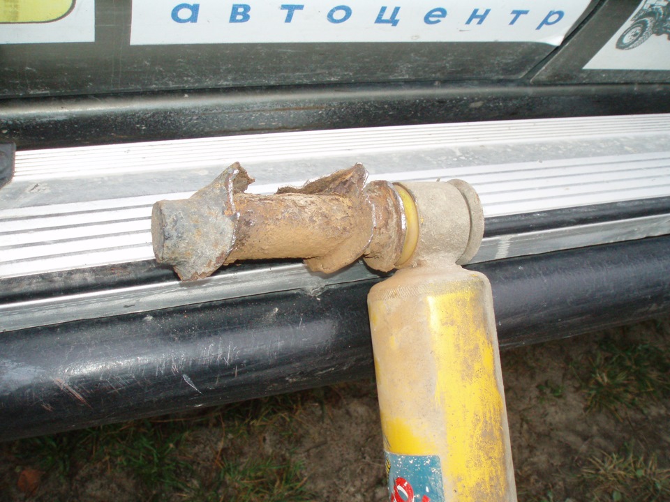

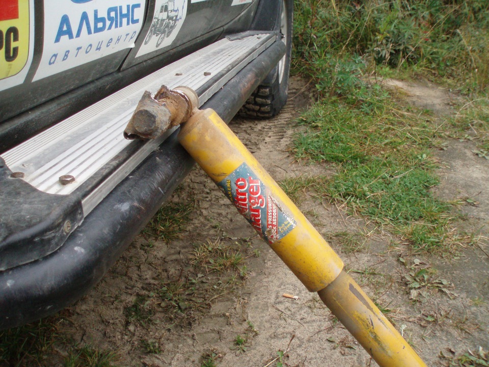

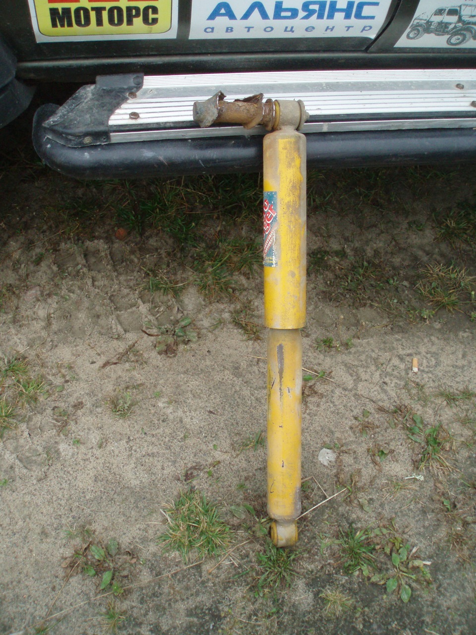

Пятница 13 дала о себе знать, на одной из попрыгушек услышали характекрный бум, и через какое то время поняли что это.
Оторвался левый верний кронштейн аммортизатора, так сказать по живому.
Олд Мен выдержал, а вот кронштейн нет, как говорил герой фильма Операция с Новым Годом, двери крепкие, а петли хлипкие.
Так что в ближайшие выходные будет чем заняться, стразу усилю и правый.

Отбойник надо больше, у меня такое частенько на ренге было)
Отбойники у меня увеличенные пропорционально лифту, так что не это.
Только что из гаража, снял бак приготовил раму к сварке, завтра заварю.

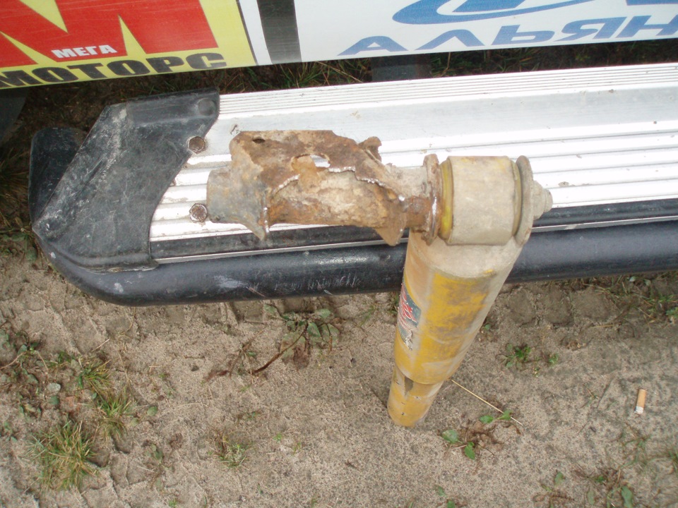

Как раз рядом с креплением проходит выхлопная труба, не она ли поспособствовала?
На правой стороне всё в норме.
Корень.
Хм, выхлопная вряд ли может поспособствовать отрыву.
Интересно в чем причина
Отчего же, все знаем что рядом с выхлопной всё быстрее сгнивает.
Влага, тепло и прочее.
На правом кронштейне при ударе молотком звук металла, а не гнили, а здесь наоборот.
