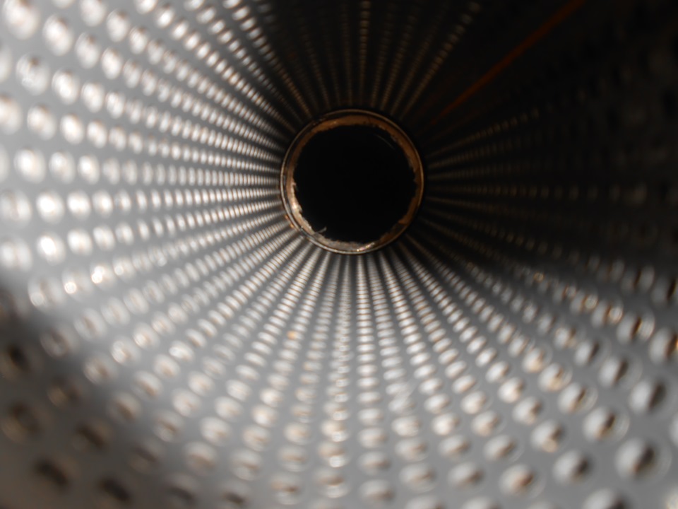

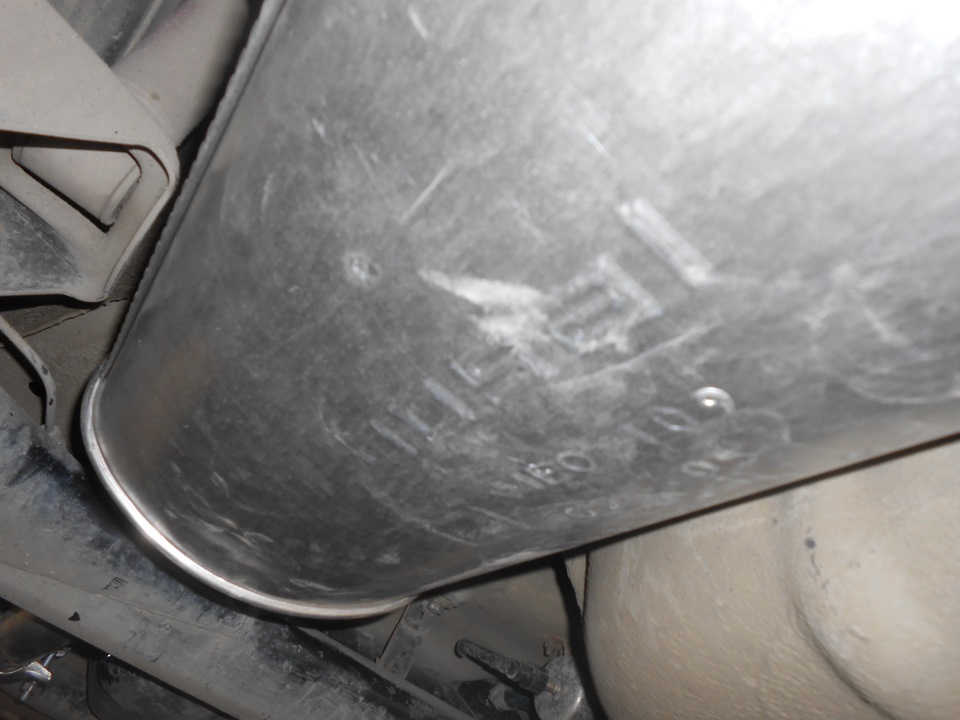

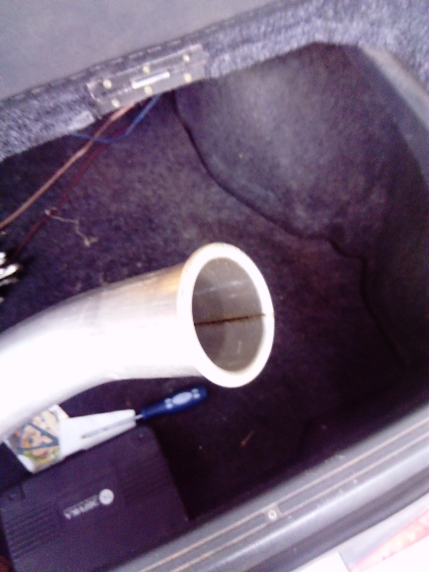

Вобщем как ни странно, все потихоньку возвращается на свои места… =)
Слишком громко стала петь моя баночка после установки шестнаря… Да и выгоревший резонатор тоже думаю повлиял на это!
Не буду тут сильно расписывать, скажу только то, что на смену HKS пришел тихий прямоточный глушитель от SAAB 9000 TURBO (BOSAL 215-211)

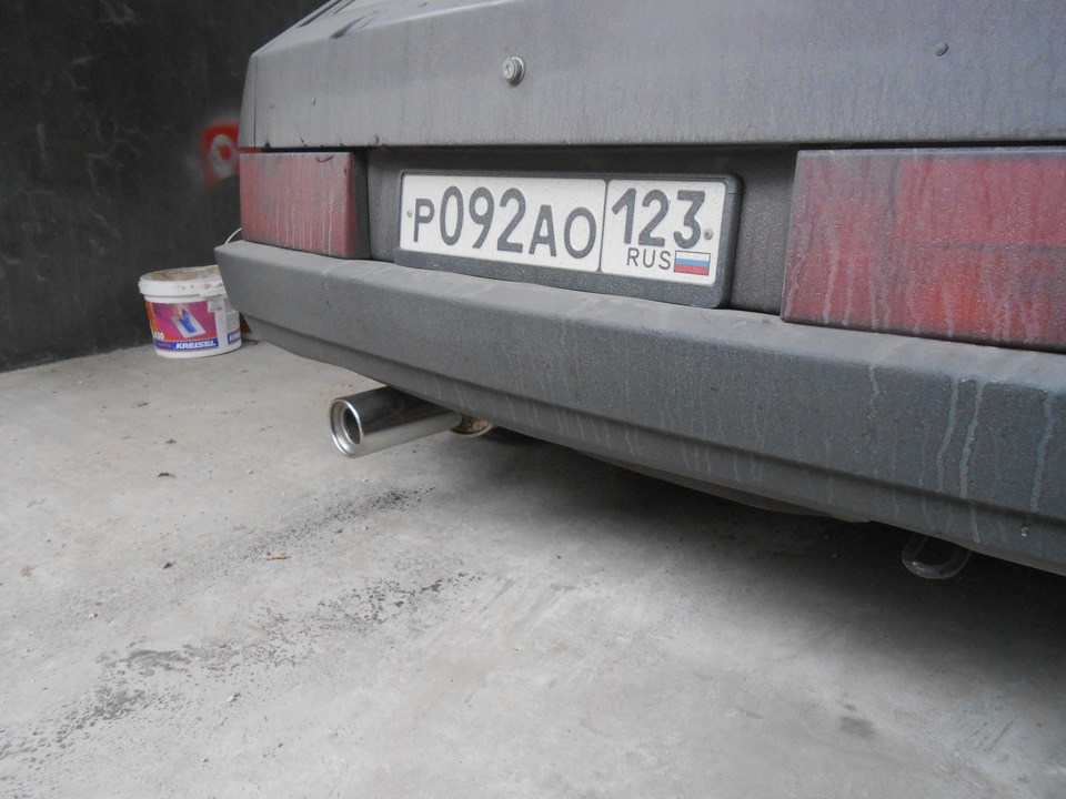

Также облазив весь авторынок, где-то в самых недрах магазина мегатюнинга xD, надыбал единственную насадку диаметром 100мм. Насадка оказалась не простая! Длинная и набитая базальтовой ватой, можно сказать — банка прямоточная. Ну и гиб соответственно! Все на 51 трубе… =)
Вобщем все сварили, подогнали… Вроде получилось ничего так, и вид имеет и звук приятный… Банка сравнима с заводским глушителем, только имеет тихий бас на холостых и приятный звук после 3 тыс оборотов…) Я кайфую, что теперь машина не орет, и кажется что прет лучше. Ибо когда орет и не прет нифига это печально, а когда наоборот — это, вобщем то, очень даже неплохо!
p.s: Наконец то я услышал, как звучит мотор. xD

Привет! Подскажи, если помнишь, насадка Карекс внутри полностью с ватой или заполнена наполовину? Мне сегодня пришла такая с тремя креплениями, где-то 1,2 мм толщиной стенка из нержавейки, но сетка, как у тебя на последней фотке, только с половины длины на выпуск. Это так?
Я обрезал насадку по места крепления и вываривал к глушителю, сетка с ватой идёт как раз до местах крепления

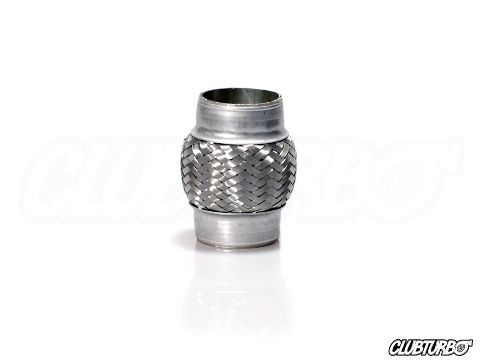

Привет! Лучше звука пока не слышал. Устал от своего уже. Подскажи, что за гаситель колебаний 50 мм?

Смотрю многие спрашивают за насадку.
Если не ошибаюсь это CarEx YFX-0572
Не ошибаешься, это она и есть. Мы её обрезали при монтаже сзади, я и забыл, что у нее есть болты затяжки))

Выпуск:
— Паук 4-2-1 "Stinger" (38/43/51мм.);
— Прямоточный резонатор "Stinger" (51мм.);
— Гаситель коллебаний (50мм.);
— Прямоточный глушитель "Bosal 215-211" (Saab Turbo 9000) 51мм.
Не припомню точно, но примерно 8тыс)

Звук отличный! Именно то что хочется слышать, сколько по деньгам стало? И если правильно понял ты насадку наваривал на глушитель?
Глушитель обошелся 3 тыс. (заказывал на экзисте),
Гусь и насадку купил на авторынке…
Да, насадку наваривал на глушитель…
На предпоследнем фото видно обрезанную трубу глушителя, она четко состыковалась с насадкой…
Итого 5 рублей примерно…
