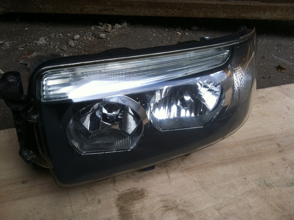

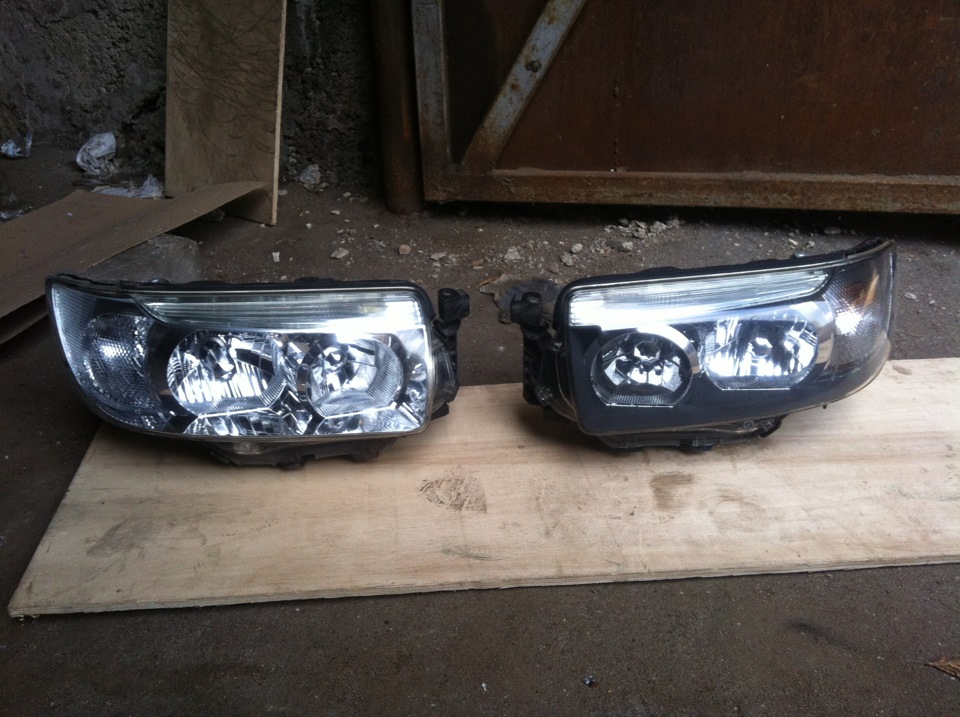

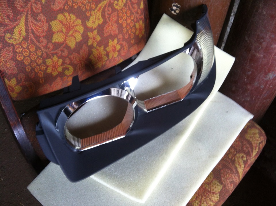

Пока машинка готовится к покраске, решил забрать фары и выкрасить в черный мат. Многие красят отражатель полностью, но я решил банки оставить хромированными. по времени ушло часов пять.
Основные этапы:
1. Разбор и удаление старого герметика, мойка стекла.

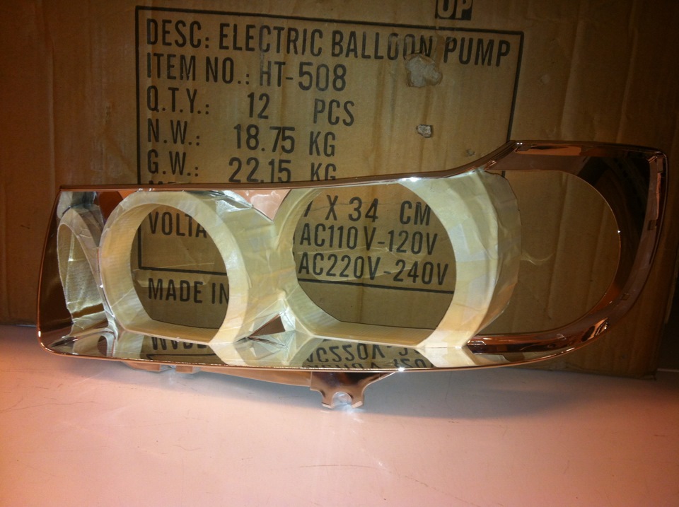

2. Заклейка малярным скотчем банок. (самое долгое)
3. Матование видимой части отражателя шлейф машинкой.
4. Грунтовка + сушка в печке.
5. Покраска в два слоя + сушка.
6. Сборка, проклейка герметиком.
Запчасти на фото: AC110
Сори за фото с телефона. До новых встреч)

вопрос по поводу краски. Какая та специальная? или просто обычная матовая черная? и как на счет возможности плавления краски, полет норм?))

Вот чё-то боюсь я это сам делать… Говорят, мол "ксенон — краска поплавится"
Думаю если сначала зашкурить, прогрунтовать, то не должна. У меня за 2 недели не плавится, езжу постоянно с включенным ближним… Хотя время покажет…

Я свои тоже думаю красить без банок
Куча народу много лет назад красили и все норм))) кто полностью красит, народ не удивляется, а у меня уже несколько раз спрашивали где я стишные евро фары раздобыл)))
