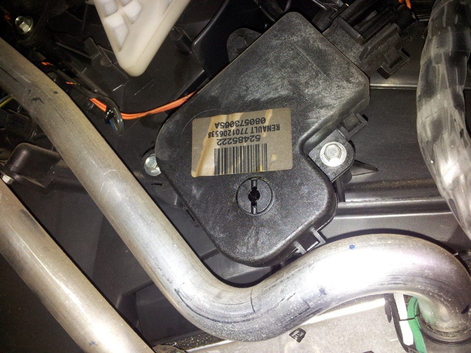

В общем была у меня проблема — перестала работать левая половина климата. Всегда дул холодный воздух.
А вообще, как я понял из этой ситуации раздельный климат на ВелСатисе очень условен. Если на моей стороне поставить минимум то на пассажирской горячего воздуха не дождешься — максимум теплый будет. Если закрыть дефлекторы на моей стороне (чтобы не мерзнуть) то холодный воздух начинает гнать в пассажирскую сторону и там тоже становится холодно :(
В общем решил разбираться что и как. Clip давал ошибку по электродвигателю заслонки смешивания воздушных потоков — туда и стал копать.

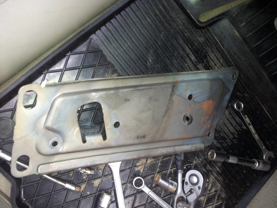

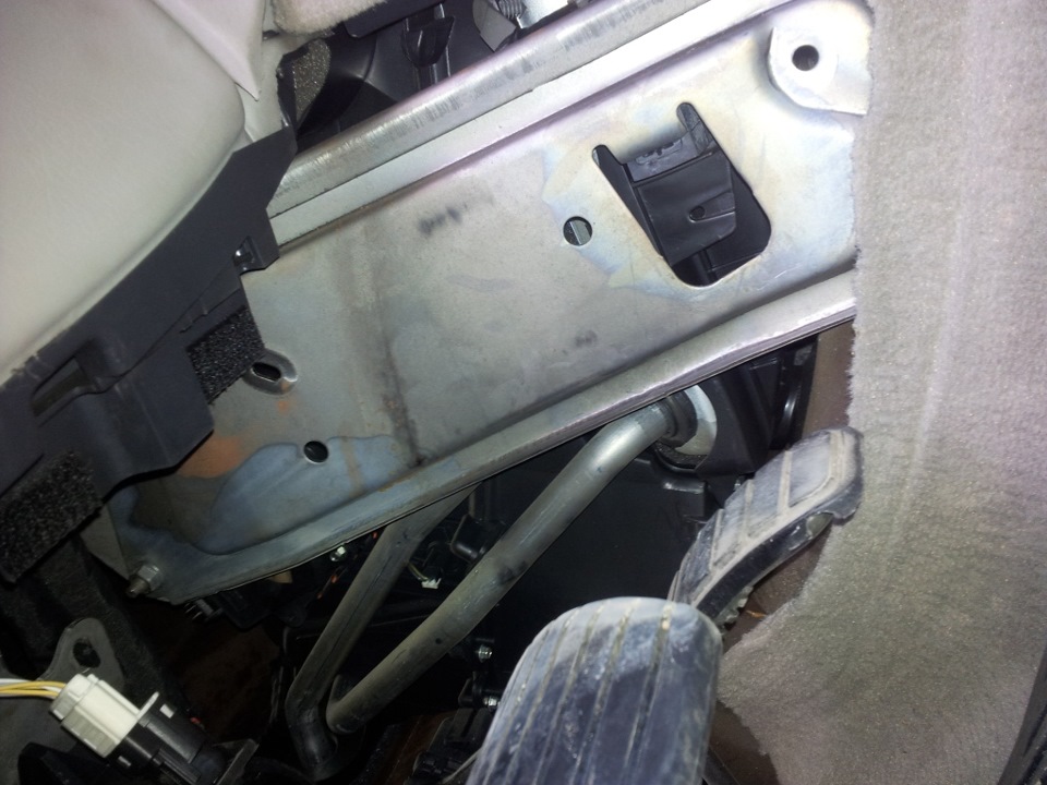

Расположена она в ногах водителя — для того чтобы до нее добраться необходимо:
1. Снять треугольник из ковролина около педали газа
2. Открутит железную пластину (снизу крепится 2-мя болтами на 16, а сверху 2-мя на 13)
3. Вынять железную пластину.
4. Снизу электродвигатель отвечающий за смешивание воздуха для водителя
, а сверху отвечающий за распределение воздушных потоков лицо\ноги\лобовое.
5. Откручиваем болтики которыми крепится моторчик (головкой на 5,5)
Снимаем моторчик. Он представляет собой черную коробочку в которой электро моторчик и 4 шестеренки.
Разобрал свой — смазал шестеренки. Результата ноль. Поставил донора. Тоже ничего.
Задумался… Разобрал центральную консоль и снял климат отсоединив проводку. Подключил обратно — завел машину и мой моторчик зашевелился. В общем скорее всего это был глюк. Если бы моторчик был дохлый то уж точно не завелся бы повторно.
А вот купленный на замену моторчик оказался с дефектом — в нем не крутилась самая большая шестерня в которую вставляется штырь от заслонки. Она так плотно сидела в пазу, что даже ее одну очень трудно было провернуть. Моторчик щелкал, но осилить не мог. Как так? И главное отчего ?
