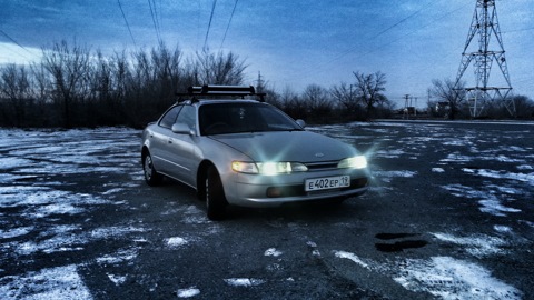

Давно задумал использовать поворотники в качестве габаритов, т.к. с ксеноном цвет лампы накаливания совсем не сочетался, а светодиоды поставить я не мог…ибо некуда — лампа габаритов и лампа подсветки поворота это нечто целое (5w + 21w). Ставить светодиодную сборку я счел плохой затеей, т.к. светодиоды бы не смогли осветить поворот так, как делает это лампа накаливания.
Должна использоваться лампа накаливания, т.к. ток будет течь в разные стороны в зависимости от режима работы, а led как известно этого не хочет.
Повторитель поворота (он же габарит) будет мигать в противофазе с основными поворотниками. Для меня это только плюс…интересный эффект.

Вообщем, ниже перечислены этапы работы:
1. Откусить минусовой провод питания лампы поворота и соединить его с плюсовым проводом габаритов.
Всё. Готово :)
Ниже расписана подробная инструкция по моему авто.
1. Снимаем блок поворотника и габарита. Для этого откручиваем один саморез и отщелкиваем блок от фары.
2. Снимаем с блока проводку.
3. Разматываем заводскую изоленту, находим минусовой провод поворотника (бело-черный) и раскусываем его.
4. Находим провод габаритов (зеленый) и так же раскусываем.
5. Соединяем белый провод питания лампы с зеленым проводом, идущим из фишки.
6. Изолируем "как было" и ставим на место.
На предыдущей фотке видно, что осталось торчать два провода: белый — минусовой. И зеленый — плюсовой провод питания старой лампы габаритов.
Если у вас нет функции подсветки поворота, то их нужно просто заизолировать.
Я же в своем случае поступил иначе — я перемкнул провод лампы габаритов с проводом питания подсветки поворота (красный). т.е. при включении поворотника зажигается целиком лампа (5w + 21w).
У некоторых возникнут вопросы — "как же горит лампочка, если она всеми двумя концами подключена к плосовым выводам?!". Все просто — минус берется через другие лампы, т.е. при включении габарита минус берется через две основные лампы поворота. при включении поврота — через лампы габарита. Вот так. старался простыми словами обяснить :)
