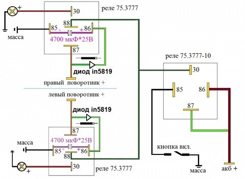

Доброе время суток уважаемые читатели, на днях загорелось у меня сделать свою машину немного американской, и решил сделать габариты в поворотники, вариантов такой операции не много, например такие:
1) Врезать второй цоколь и запитать его от заводских габаритов, но такой мануал меня не устраивал, т.к. при включении поворотника он горит ярче-тускнее.
2) Поставить двух нитевую лампочку (затрудняет то что двух нитевых лампочек желтого цвета тяжело найти, и к тому же результат тот же что и в первом варианте.
3) вариант который выбрал я, и наиболее сложный (создание двух режимов поворотных лампочек с помощью 5-ти контактного реле, диода и конденсатора). О всех своих действиях я и попытаюсь вам рассказать.
Первым делом идем в магазин электро деталей и покупаем там:
1. Конденсатор на 4700 мкФ*25v или 3000 мкФ*25В или 3300 мкФ*25В незнаю в чем разница, вроде как в емкости, я использовал 4700 мкФ*25v всего нужно — 2шт.
2. Диод 5817 или 5819, тоже не знаю в чем разница, я взял 5817
3. Реле 5-ти контактное обычное автомобильное — 2шт
3. Клеммы для реле — 2шт
4. Круглые клеммы — 2 шт
5. Провод — 4м. (цветные) я брал по цветам как на схеме
6. Изолента
7. Клеммы мама

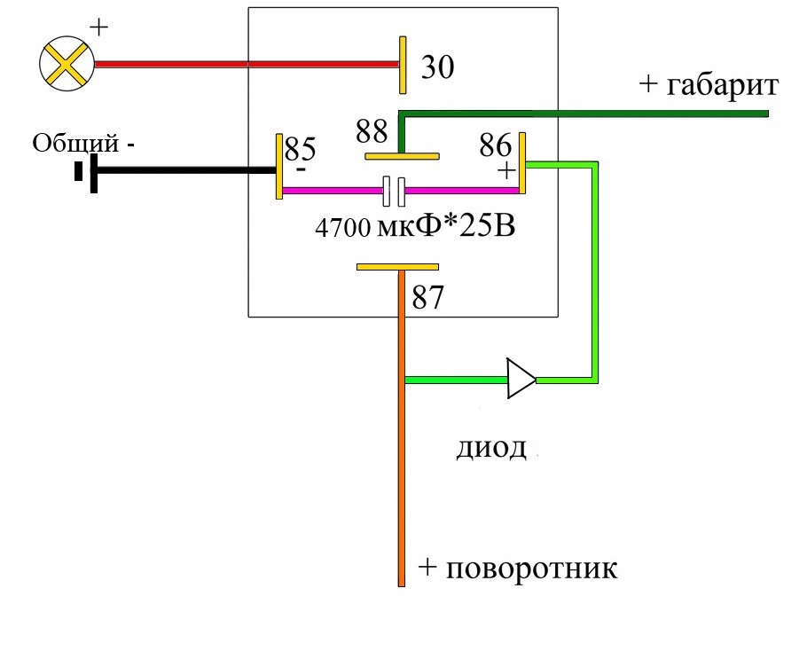

Затем берём схему и начинаем все собирать в точности по схеме
После того как сделали домашнюю работу) идем к машине, снимаем обе фары и ищем "+" с габаритов и "+" с поворотников. У поворотника всего 2 провода, цветной будет плюсом, а плюс с габарита будет в краинем правом верхнем углу фишки.
И опять же ориентируясь по схеме начинаем скручивать провода.</b>
Затем подключаем "-" в любом удобном месте.
После сборки наслаждаемся проделанной работай)))
СТАВИМ ЛАКИ ЛАКИ ВСЕМ ТЕМ КОМУ ПОНРАВИЛОСЬ)))))

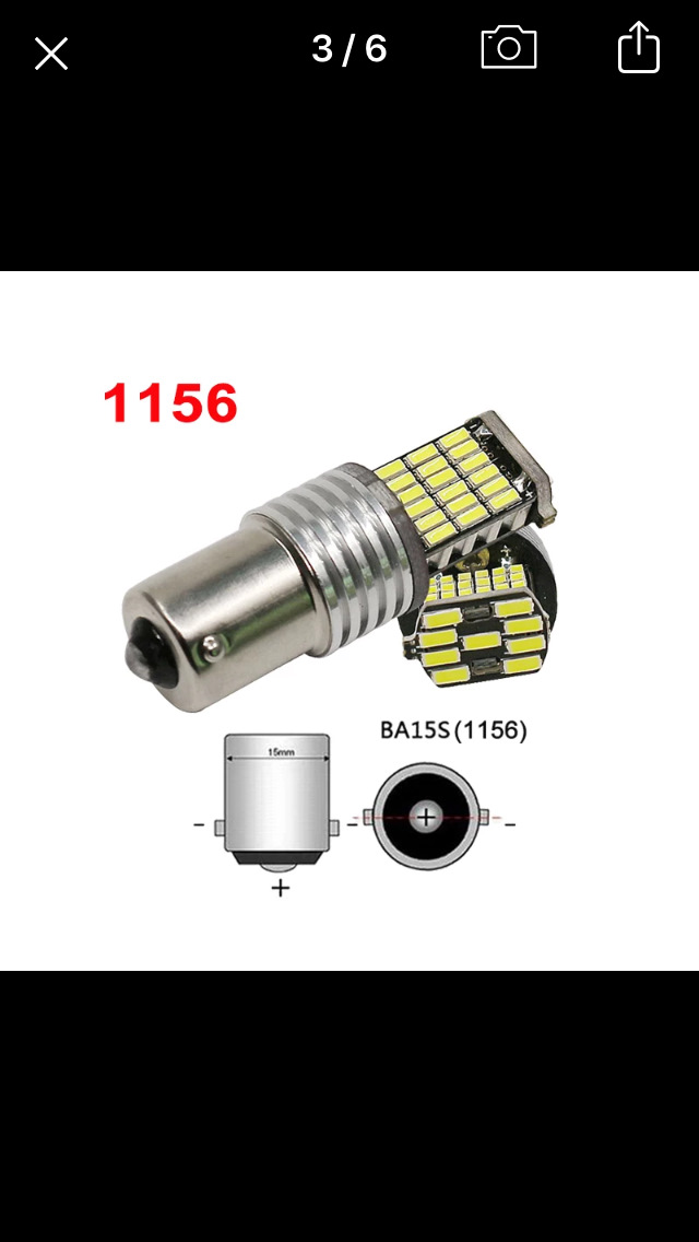

Добрый вечер, по видео видно что габариты горят с такой же яркостью что и моргает поворот? То есть на габарит идёт напряжение 21w?
Добрый день, то есть лампы однаконтактная?
Обычная?
Вот такая? Ну цоколь.

А 30-й контакт куда идёт? На пятиконтактном реле?
И на 30 контакт уходит на 4-е реле это обычное реле? Или автомобиля?
На лампу габарита
День добрый, а на схеме с интернета что за 3-к реле справа?
Для отдельного включения через кнопку
Но можно и не делать, а будут включаться через штатные габариты?
Да, я так и делал

Привет, подскажи пожалуйста, если вспомнишь на 30 контакт что нужно зацепить?
Делал по инструкции твоей но чет не получается ничего, я на 30 контакт + от акб кидал…
30 это лампочка 💡 поворотника
Спасибо большое)

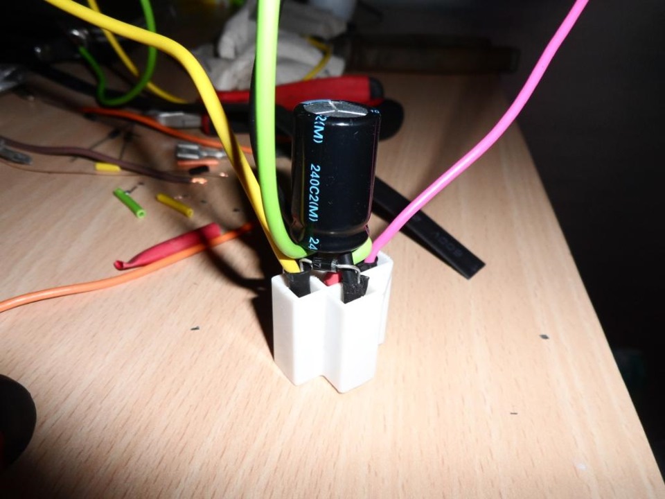

Что то немного не понятно с «Домашней работой»… куда конденсатор астановлен?

Из-за диодных ламп сигнал поворота не будет часто мигать? Пишут, что надо нагрузочное сопротивление ставить…
Возможно, смотря скольки ватные лампы. Все привельно пишут.

Два вопроса)) 1. При выключенных габаритах поворотник будет работать? 2. Можно ли их сделать не габаритами, а на отдельную кнопку?
На оба вопроса ответ "да"
Contemporary
На второй схеме как раз через кнопку
Спасибо) И такой вопрос, у меня зеркала с поворотниками. Можно их так же будет с этим делом связать?
Можно!

получается что при выключенных американках поворотник не будет работать?
собрал по такой схеме поворотник не работает, аварийка не мигает? что не правильно, вчем проблема?
Смотри массу
массу брал на габарите, потом под болтом. не помогло?!
Значит что то не правильно собрал

30 контакт соединяешь с плюсовым проводом лампы поворотника. Т.е. плюсовой провод, который штатно идёт к поворотнику разрезаешь, один конец соединяешь с 87 контактом реле, а второй конец провода соединяшь с лампой (как бы ставишь реле в разрыв)
