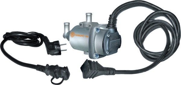

Был приобретен подогреватель тут www.podogrev.com в комплекте все необходимое для подключения под x-trail 2.5 (Монтажный комплект №205)

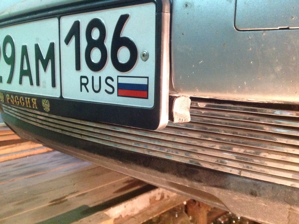

Все делал по инструкции которая достаточно подробная. Разьем вывел под номер.

Основные технические характеристики и особенности конструкции:
• Мощность 1.5 кВт
• Номинальное напряжение 220В
• Корпус из анодированного алюминия
• Герметичная конструкция корпуса с электронагревательным элементом, полностью исключающая попадание охлаждающей жидкости в электрическую часть
• Терморегулятор (температура срабатывания 90°С (не ниже)
• Термовыключатель (температура срабатывания 140°С (не выше)
• Малые габариты позволяют удобно разместить подогреватель в подкапотном пространстве
• Вилка внутреннего соединителя может крепиться на решетку облицовки радиатора или на бампер автомобиля по желанию
Устройство подогревателя
Горизонтальное исполнение — исключает возможность попадания тосола (охлаждающей жидкости) в электрическую часть подогревателя, что делает его эксплуатацию более безопасной.
Клапан шариковый — обеспечивает направленную циркуляцию повышенной температуры жидкости через подогреватель в системы охлаждения двигателя.
Терморегулятор – обеспечивает оптимальный прогрев двигателя, не позволяет подогревателю нагреваться выше заданной температуры, что защищает устройство от перегрева и экономит электроэнергию.
Термовыключатель — защищает подогреватель при ненормальной работе (недостаточное количество охлаждающей жидкости или ее отсутствие), в случае выхода из строя (отказа) терморегулятора.

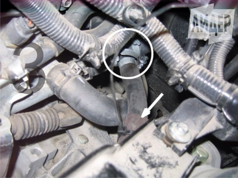

Разрезать шланг, соединяющий отопитель салона с магистралью помпы (на рис. 3 отмечено кругом). Установить в разрез тройник 19х14. Боковой отвод тройника направить в сторону подогревателя.

Надеть входной рукав на отвод тройника 19х14 и затянуть соединения хомутами. Для защиты рукава от касания частей автомобиля надеть на него трубу гофрированную и зафиксировать его ремешками (часть трубы с ремешком показана стрелкой на рис.3).

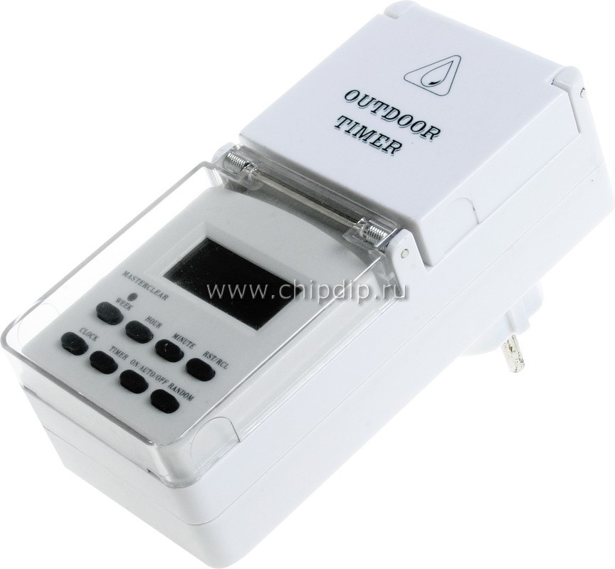

а таймер в комлект входит?
Не входит

Таймер классная штука, работает без проблем!
Таймер фигня .Сам пользуюсь СМС розеткой.
Смс розетка ))) это как холодильник с интернетом. Нафиг не нужна и еще по цене самого подогревателя
