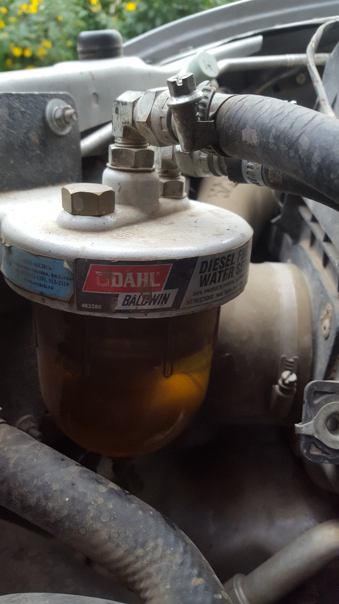

Принцип сепарации — в SWK внутри установлена неподвижная центрифуга, на которой топливо раскручивается за счет расхода, чем больше расход, тем выше центробежные силы. Оптимальная сепарация при расходе топлива 300 литров в час (у вас нет даже близко такого расхода), центробежные силы будут достаточно условные.
Принцип сепарации на DAHL — "энжектор". Топливо выходит на расширяющийся конус и за счет увеличения площади происходит разряжение, ослабление связей и лучшее выделение воды.

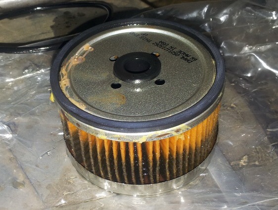

Внутренние фильтроэлементы: на SWK фильтроэлемент 30 микрон (категория грубой очистки), на DAHL -заводская установка 2 микрона (есть на 10 и 30 микрон).

Общались также по телефону, в результате сделали заказ — фильтр и запасные элементы на 2 и 10 микрон. Ребята грамотные, отвечают на любые вопросы. По эксплуатации тоже им вопросы задавали после установки.
Дома заправляемся всегда на Лукойле, поэтому в топливе не сомневаемся. После выезда на трассу ежедневно сливаем стаканчик с фильтром, т.к. в нем на дне оседает вода, если она там есть. При необходимости фильтр можно отсоединить, исключив из топливопровода (пару хомутиков перекинуть). Замена фильтроэлемента — каждые 10-12 тыс.км, или еще можно судить по поведению машины — вялый разгон и прочее необычное поведение.

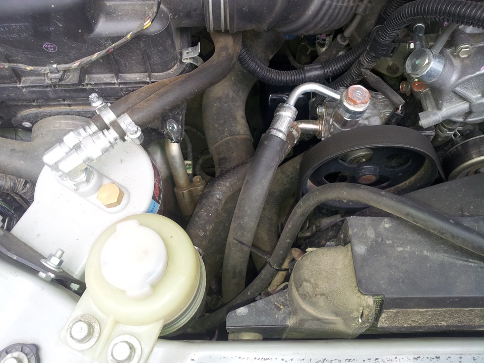

Установили в противоположном от основного топливного фильтра конце — т.к. рядом места нет, вебаста все заняла.

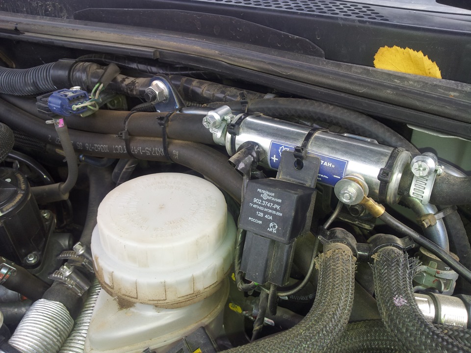

Еще из этой серии поставили подогреватель топливопровода, но пока не пользовались.
Подогреватель с этого же сайта, вот подробности oooksis.ru/ept.html
Его рекомендуют устанавливать с подогревателем топливного бака. Мы его ставили специально для поездки (т.к. доп.фильтр — 2 микрона, довольно тонкой очистки, есть вероятность что даже где-то на -5 возможно запарафинивание, тем более что в монголии вряд ли заливают зимнее топливо). Подогрев включается принудительно, в салоне ребята из сервиса установили переключатель. Если не ошибаюсь, подогрев включается минут на 15.

У меня вот нет вебасты, но я смотрел куда его воткнуть, но ближе к фильтру не получается, мне показалось места там нету или может я плохо смтотрел)))), только можно около левой фары(по ходу машины) или там где у Вас стоит, а больше я что то не увидел куда можно воткнуть.А где там место около топливного фильтра?Надо будет еще раз тогда посмотреть)))
Вебаста у левого крыла по ходу движения, ближе к фаре, и места она занимает как два таких фильтра. Только надо думать чтобы к чему-нибудь доступ не перекрыть — я например в правую фару без съема этого фильтра залезть не могу — лампочку поменять, правда это пока нужно было один раз, габарит перегорел.

Все еще меняем доп.фильтр при каждом ТО, пора новые заказывать, запасы все закончились) При смене видна какая-то черная вязкая гадость, не знаю что такое. Воды не видели ни разу, но в Монголии каждый день сливали осадок из фильтра. А вот подогревом пока ни разу не пришлось пользоваться.

А что за подогреватель топливопровода?
Можно и об этом подробнее?
да, пять минут и добавлю о нем сюда же)

может быть не очень подробно, но описала что сама знала!

У меня нет подогревателя, но друг в мурманске его поставил, это проточный электроподогрев с тумблером .Кому как, но у меня и в морозы сильные ничего не замерзало .Просто Не надо лить летнюю соляру с канистры зимой .Накрайняк, вожу с собой дедовское изобретение. Провод с лампочкой на конце . При трагедии в -40, просто кину в горловину бака и в прикурку .Но где вы видели -40? На улице крещение, а температура -2 . :)
