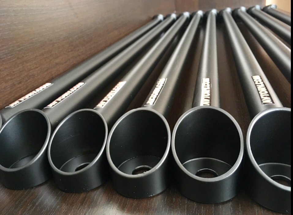

Нашел интересное описание по поводу распорок.
Интересна эта часть:
К этому времени я уже знал и о распорках TCR, и о распорках от японской матери, поэтому пошёл из сервиса, бормоча под нос вещи отнюдь не парламентские, можно даже сказать – матерные. Понятно, нафиг им мелочёвкой заниматься, клиент машину купил, а в остальном – пусть идёт и не отсвечивает.
Ну, что же, надо разбираться с этим делом. Сам-то я их никогда не использовал, у спортсменов видал, спрашивал их, как ставят, но там тонкостями не заморачиваются, всё равно кузов после десятка гонок в металлолом пойдёт. А нам надо поставить на длительную эксплуатацию, да так, чтобы не увеличить усталостные разрушения металла кузова, а уменьшить их. Здесь мелочей быть не должно.
Первое, что смутило – алюминий. У него ведь коэффициент теплового расширения почти в полтора раза больше, чем у стали, из которой сделан кузов. И если для всяких коротких распорок относительное удлинение будет невелико, то для передней верхней распорки – очень даже солидное. Она ведь работает в температурном диапазоне от -30 до +70, когда в подкапотном пространстве поднимется температура. И она длинная, эта распорка. Считаем, на какую величину она изменит свою длину при таком перепаде температур относительно стального кузова. Получается около 0.1 мм. Вроде бы ерунда. Но давайте представим себе силу, которая необходима, чтобы сжать или растянуть эту жёсткую распорку вдоль оси на эту величину. Очень прилично получается. И вот эта сила будет разжимать или сжимать стаканы кузова только вследствие перепада температур, т.е. у нас появится дополнительная нагрузка на кузов. Нужно это нам? По-моему — нет.
Будем искать распорки из стали. Вопреки безапелляционному утверждению официалов, эти распорки существуют, производятся фирмой rasporka-poligon.ua.hotlist.biz/ Запорожье. Поразительно, но впервые встретил толковый менеджмент – разговор по телефону занял 30 секунд, и на следующий день распорки мне прислали. Стоимость божеская, 870 гривен с пересылкой. Сделано из толстой стали, без изысков, но вполне соответствуют желаемому. Как будем ставить? Распорка между стаканами будет работать в условиях знакопеременных нагрузок. Для неё это не страшно, она крепкая и дешёвая. А кузов мягкий и совсем недешёвый. Но знакопеременные нагрузки ускоряют усталостные разрушения. Значит, их должно быть как можно меньше. Вывод единственный – распорка должна изначально распирать стаканы, т.е. на подъёмнике, когда колёса вывешены, это распирающее усилие должно быть равно нулю, а при всякой нагрузке оно будет положительным (распорка работает на сжатие), а не знакопеременным. В то же время, молодые «спортсмены» типа стритрэйсеров распорки стягивают(!) до хруста. Вольному – воля.

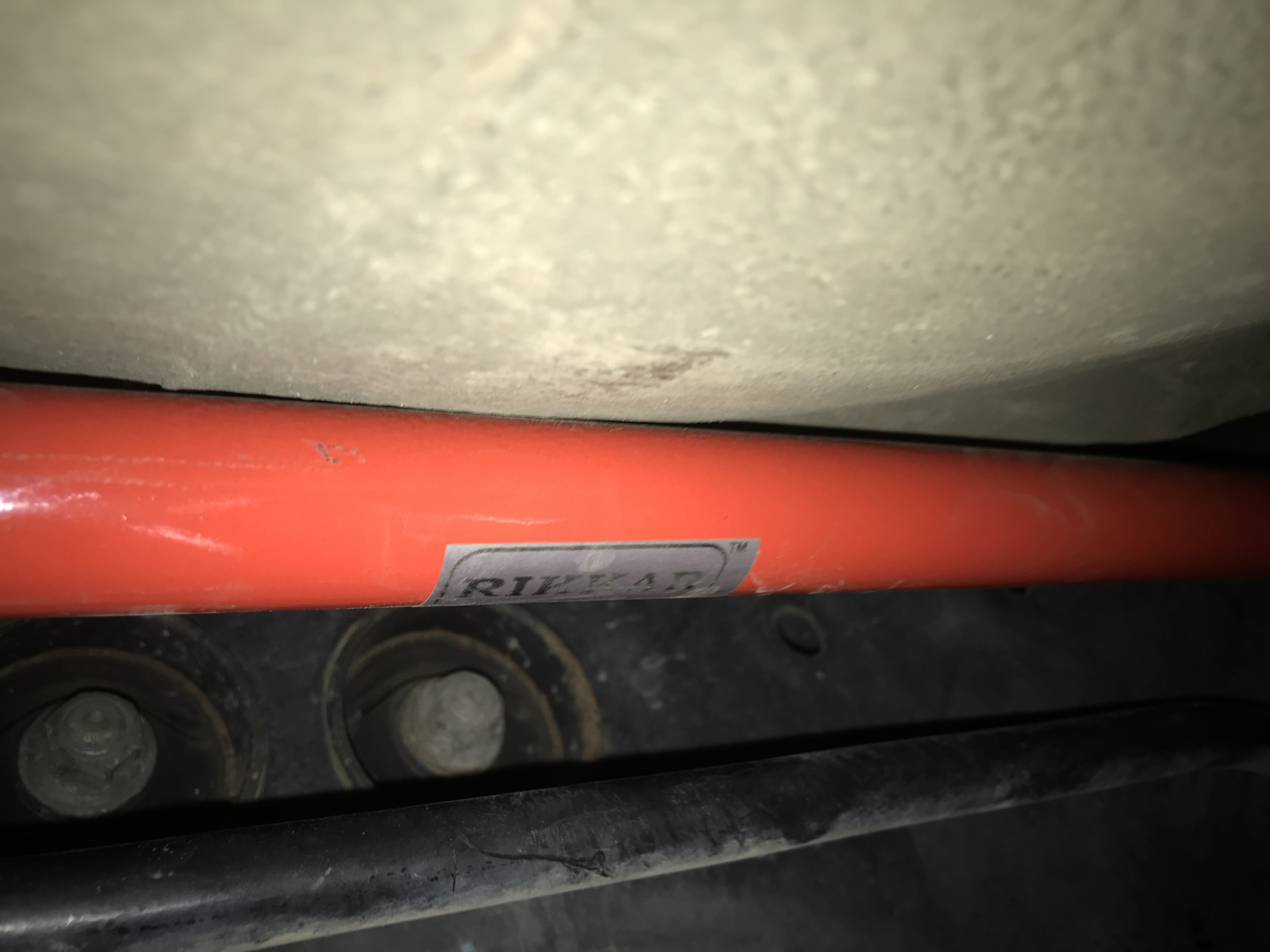

Для установки задней нужно сверлить пол?
Я тоже видел фото китайца с дрелью :-)))))
Ничего не сверлить! Только пенопласт и немного пластмассы обрезать.
