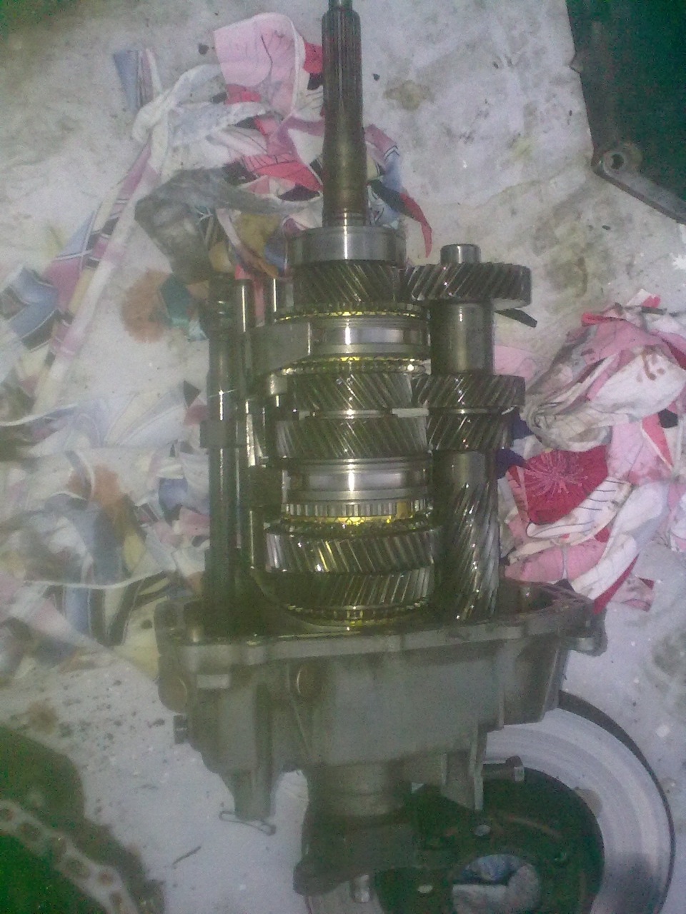

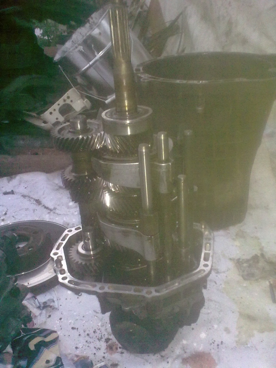

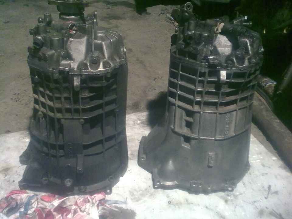

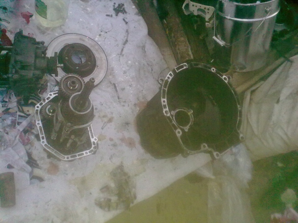

Подскажи пожалуйста, есть Y32SE и хочу поставить на неё механику вместо автомата, самый простой вариант R25-R28, но увидел что на полицейские воксхолы ставилась R30 (с маркировкой HP), которая идет и на Y22DTH, но не возникнет ли проблем если взять коробку от дизеля, одинаковый ли будет у них колокол и т.д?
НЕТ! Колокол будет разный… если не найдешь R30, тогда прийдеться искать корпус от R25-R28 и внедрять туда начинку которая идет на Y22DTH
Т.е. даже несмотря на одинаковую маркировку колокол у бензинки и дизеля все равно будет отличаться? Если ли смысл заморачиваться, r30 кроме как пятой передачей еще отличается от r25-28? Звонил на разборке вроде бы есть r30 от y22dth.
Колокола разные… у тебя даже стартет с другой стороны!)))
Насчет заморачиваться или нет это решай сам, читай последний мой бж и решай))
про стартер уверен? на коробке от R25D действительно стартер с другой стороны, а на фотках R30 от y22dth с той же что и на R25-28.
поясни зачем потрошили и чего добились
Ну потрошили из-за того, что колокол дизельный нестановится на мой мотор, были такие параметры:
1. 3,954
2 .2,188
3. 1,388
4. 1,000
5. 0,845
R 3,534
а добились таких
1. 3,808
2. 2,106
3. 1,337
4. 1,000
5. 0,761
R 3,403
понял

вот это конструктор, я бы сам в этот механизм ни за что не полез, а ты красава
Да ничего сложного)))

Нормально состиковали? ато у меня штирь переключателя не как не лез, там колёсико с пружиной некак не пускало его долго
Да вообще без проблем…сели как родные))
