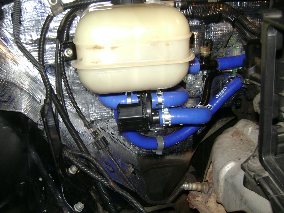

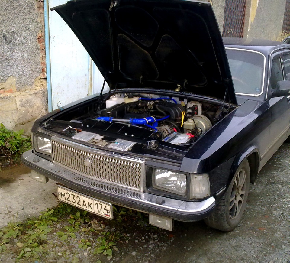

Всем привет! Продолжаю тему охлаждения как и обещал.
Окончательно все подготовил, чтобы уже только установить.
Опишу, где заказывал все необходимые компоненты и цены на них.

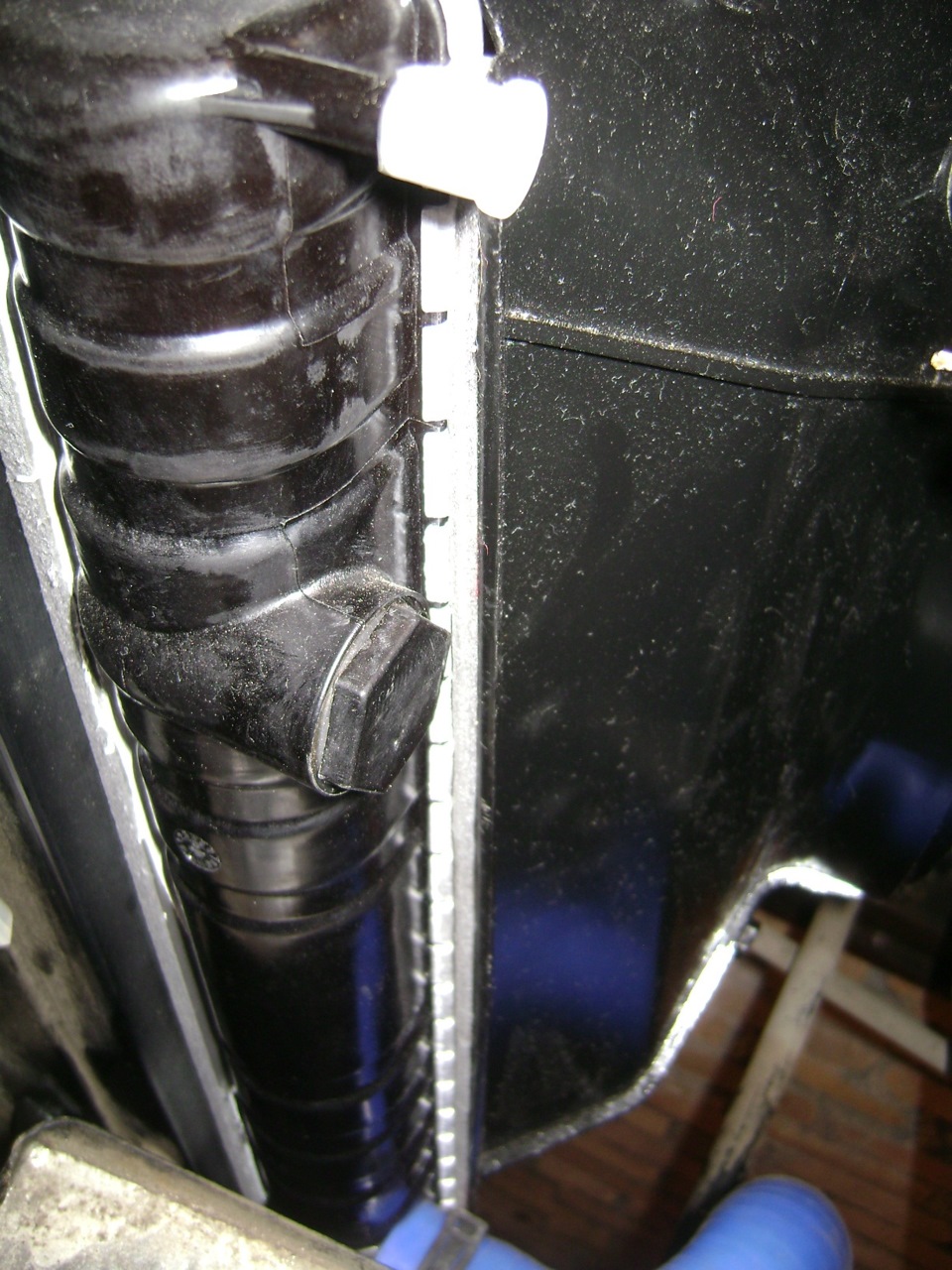

Радиатор ШААЗ 3110А-1301010 — 2400руб/500руб (доставка)

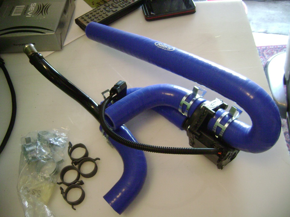

www.salers-technology.ru/

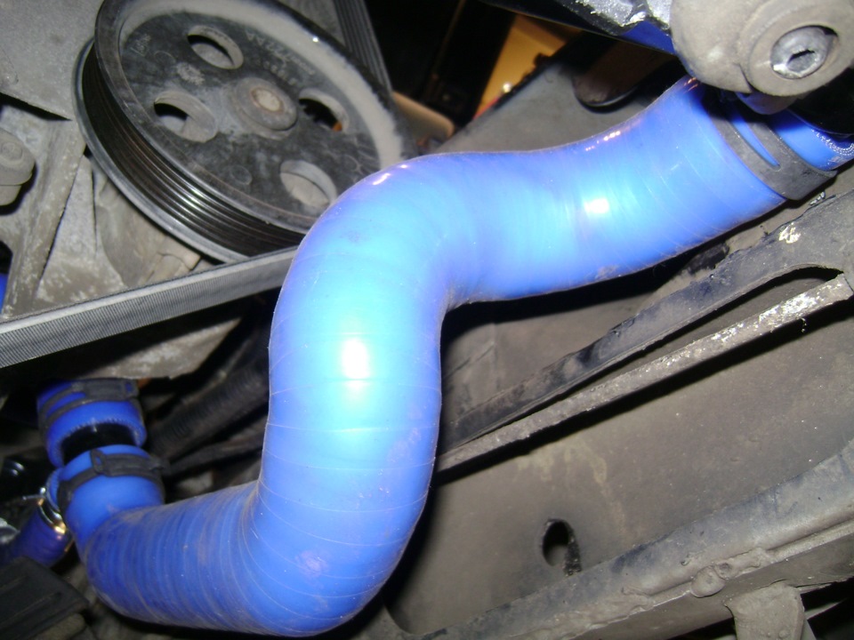

Силиконовые патрубки радиатора, печки и шланги:
1)Патрубки на радиатор 3шт: 1200 руб
2)Патрубки силиконовые на печку 4шт: 750руб
3)Шланг Ø16мм, 2метра: 460руб
4)Шланг Ø18мм, 2метра: 1020руб
Итого за патрубки: 3430руб/350руб (доставка)

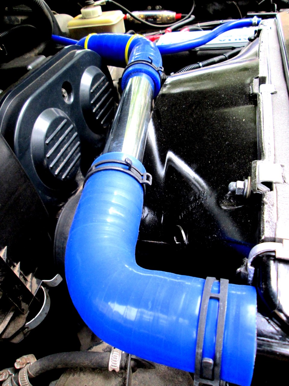

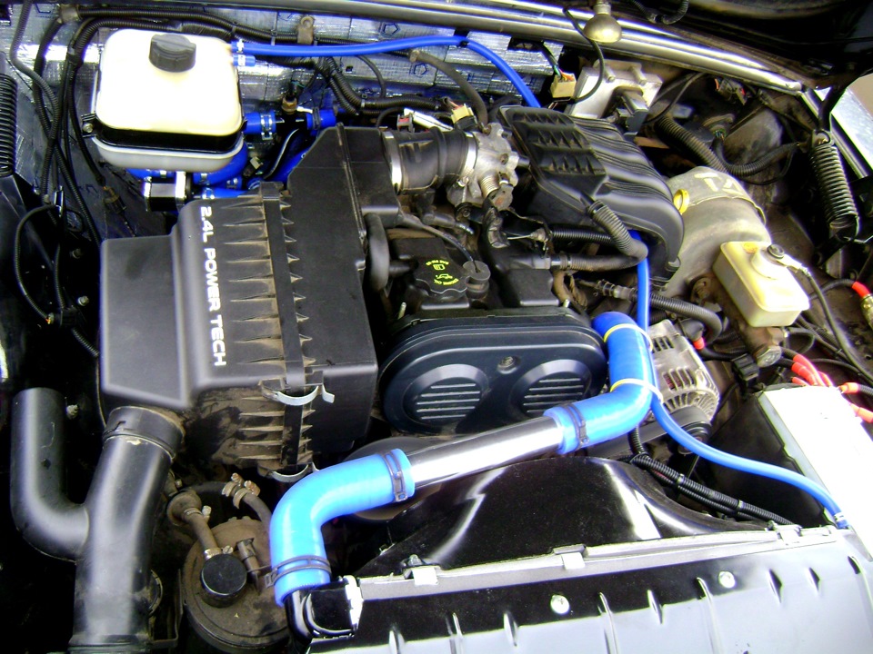

Труба алюминиевая 38мм 0 градусов, длина 610мм, толщина стенки 1.5мм- 240 руб/140 руб(доставка)

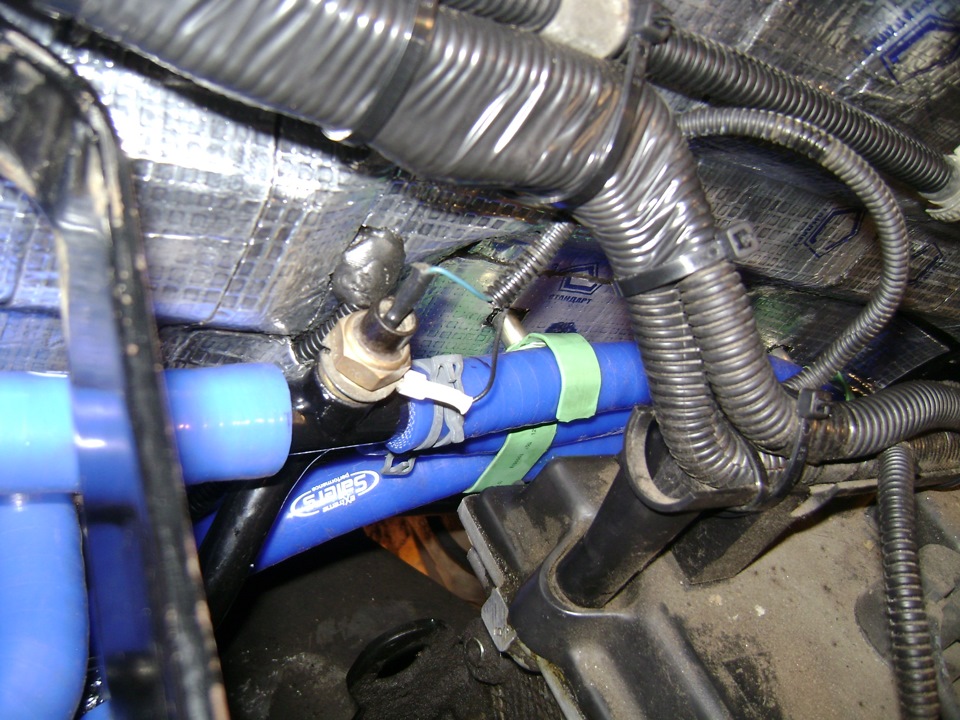

По длине шлангов:
Ø8 мм от расширительного бачка до радиатора – 130см
Ø16мм от датчика температуры до термостата – 83см
Ø16мм от S-образного тройника до штуцера помпы – 75см
Ø18мм от расширительного бачка до тройника – 120см
Впечатления: температура в пути строго держится 88-89 градусов, срабатывание вентилятора теперь происходит без всяких лишних вибраций, стал не так громко работать, и очень быстро отводит тепло от радиатора. Доработкой в целом доволен.

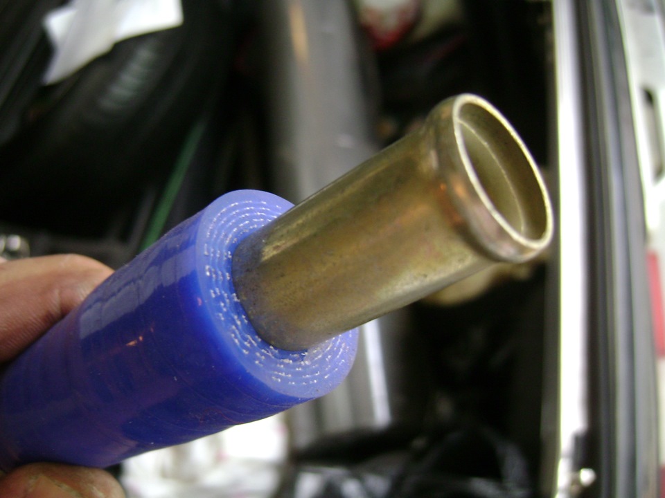

вопрос по трубе. Вы просто ее отрезали в размер, или ещё развальцовывали край?
просто отрезал в размер
Давлением не выбивает? Проблем с этим местом нет?
Не выбивает. Но я бы сделал развальцовку.
Понял. Поищу у себя в городе умельцев. Спасибо

Отлично сделано! Подскажите, что за втулка которой соединяли недостающие 20см шланга от чего она?
Шланг я так понимаю 18мм внутренний диаметр?
Спасибо за ответ)
Спасибо (хорошо сделано)
да пожалуйста. спасибо

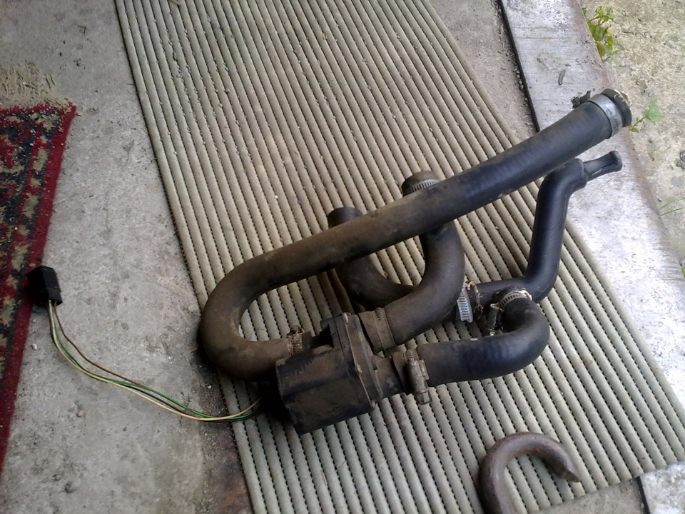

Здорово, подскажи каталожный номер и где покупал МЕТАЛЛИЧЕСКИЙ переходник крана отопителя?
самодел

как пружинные хомуты показали себя с силиконом? держат нормально?
да особенно VAGовские…китайские лучше не брать

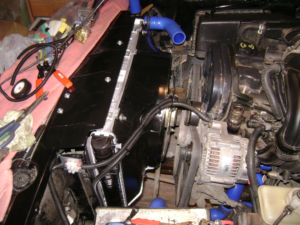

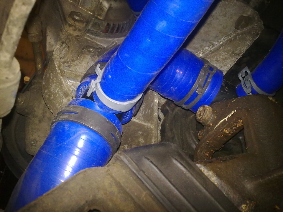

Любо дорого посмотреть! Все проводочки в гофре, хомутики пластиковые везде, чисто всё, аккуратно!Красота!
спасибо…согласен красиво …на это много времени уходит…но оно того стоит.

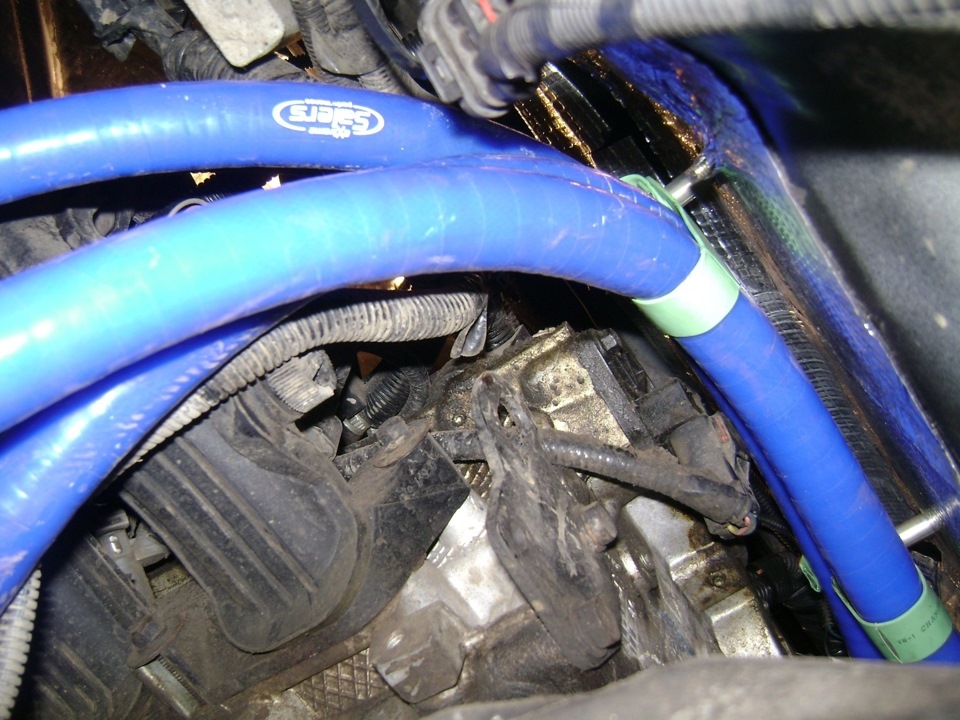

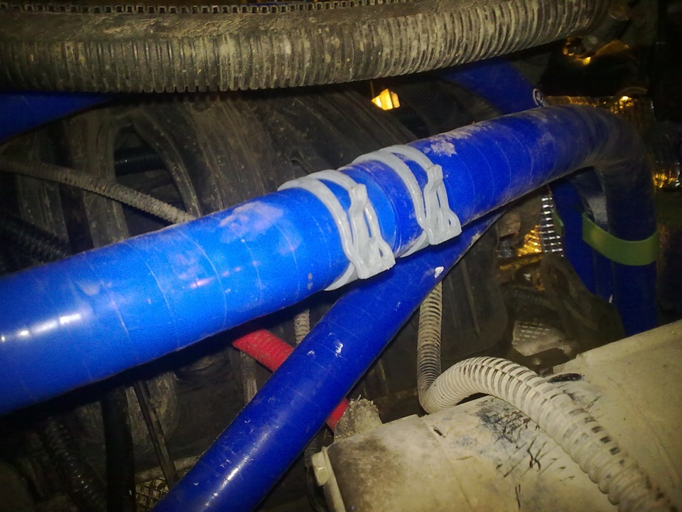

Что-то не пойму, а патрубки от сэйлерс чем то похожим на изоленту обмотаны?
это не изолента, это слой армированный, патрубок силиконовый
Понятно, спасибо. На фотках сразу не разберешь что к чему.

Подскажите, эти хомуты Вы использовали
Ø47*12 – N90926501- 8шт (цена за шт: 140 руб) — VAG
они в спокойном состоянии диаметром 47? или меньше?
да в спокойном состоянии (т.е. в зажатом)
спасибо!

может подскажите, у вас трубка диаметром 38мм плюс патрубок со стенкой 5мм, хомут вы использовали 47.
если трубка диаметром 44 + патрубок, выходит хомут нужен 54
ваговские хомуты бывают 47 и 55 (промежуточных вроде нет), какой лучше использовать или никакой не подходит?
47 это внешный диаметр. Показали себя отлично. Держат мертво. На трубку 44 одевай хомут 55

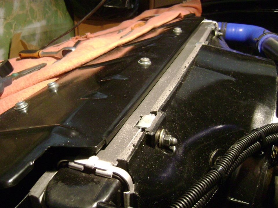

Слушай такой вопрос, ты промазывал краник печки?
спасиб. Я корпус по краям залепил кусочками вибропласта…чтобы щелей не было

А скольки рядный радиатор, тот который ты поставил ШААЗ?
Спс, однорядный.

Насчет мучений с хомутами…
Дак а как их правильно выбирать то? По диаметру трубки или патрубка или среднее значение брать? Чтоб и не пережимали и держали. И кст. на сколько усложняется работа с хомутами без спец. Щипцов для них?
спасиб. Ну я лично для себя понял что лучше всего будут подходить те хомуты внешний диаметр которых равен внешнему диаметру патрубков, шлангов. Лучше всего с щипцами работать, так как у них есть спец выемки на концах и плюс к тому же фиксируются в расжатом состоянии хомута…я пробовал пассатижами и другим инструментом- очень опасно, если хомут выскочиит из них то п…ц …неизвестно куда он сможет прилететь, тебе в глаз либо еще куда, пружинная сталь не прощает ошибок …это как неуправляемый снаряд…так что лучше со спец. щипцами

Кстати в синем цвете есть своя изюминка. Система разделения. Синие шланги это охлаждайка, черные питание двига. Видел вариант косы и прочей электрики в ярких оплетках, ВВ провода в цвете.

Все ж эти самозажимные хомуты дают течь. Вот как не крути, наблюдая на форде и на лексусе пришли к выводу, что не угадаешь которые будут паразитами.
И после наблюдений решил всю охлаждайку перевести на усиленные широкие хомуты.
Хотя сам месяц назад уже побежал покупать самозажимки.

Силикон украеш под капотку ))
черные более классически смотрелись) синие перебор )
черные не практичные
есть такие же силиконовые черные)
наверно…мне без разницы какой цвет…лишь бы не текло
