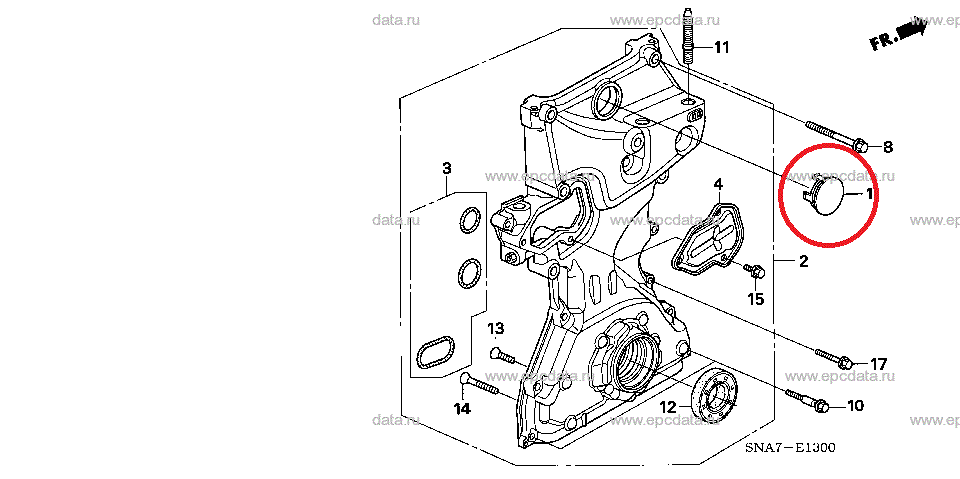

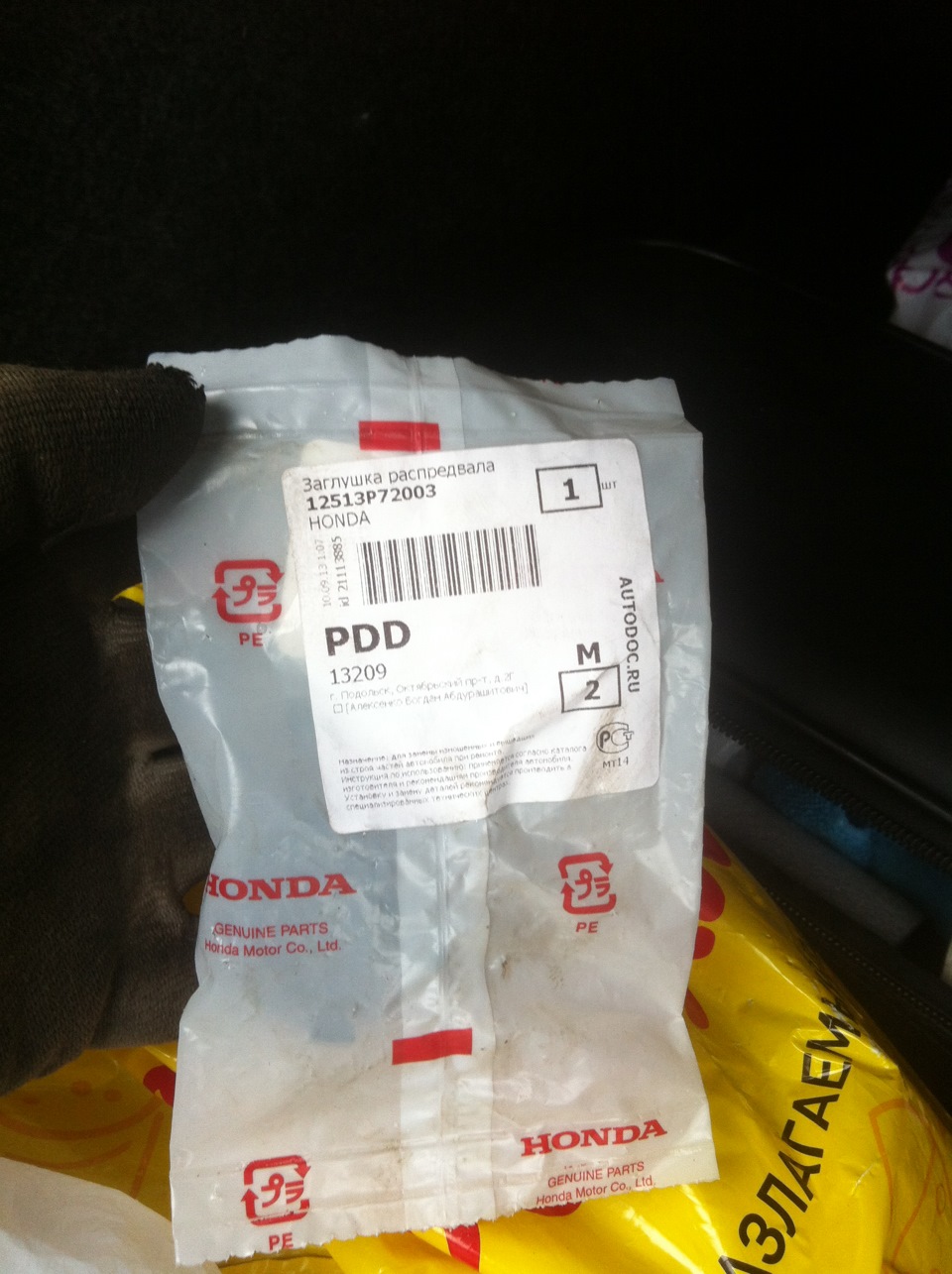

Всем привет! Когда менял масло в ДВС заметил подтеки масла, наконец дошли руки это дело поправить. Вообщем выяснилось, что масло пробивалось через заглушки распредвала, особенно через левую, что странно, ведь она держится на двух болтах. Были выяснены парт. номера данных деталий, пару дней ожиданий и они у меня в руках. Правая заглушка меняется целиком 12513-P72-003
, на левой только уплотнительное кольцо 91302-PX4-004
Далее сам процесс:

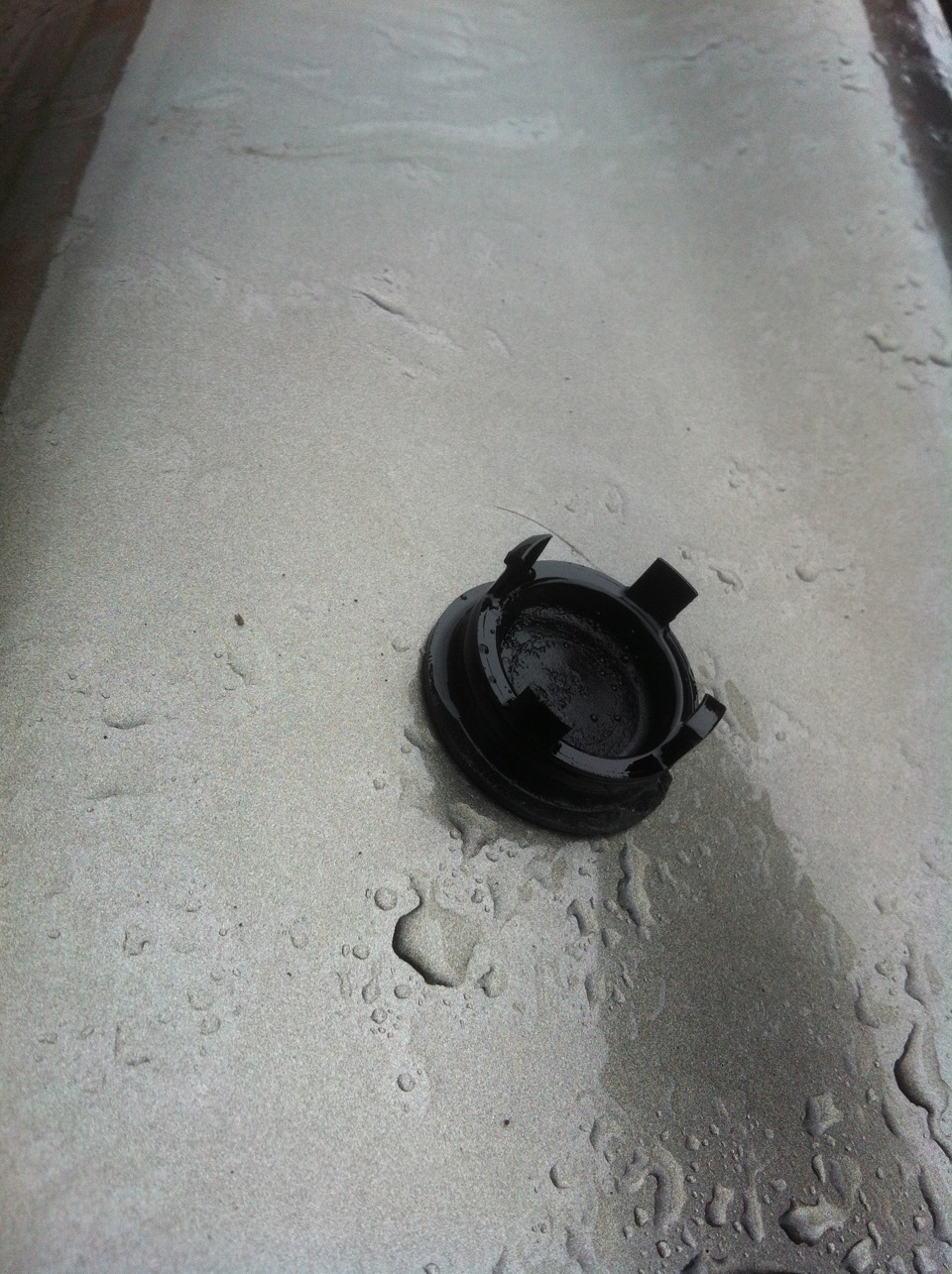

С правой возни на пару секунд, поддеваете её и высовываете,
смазываем маслом новую и устанавливаем на место!

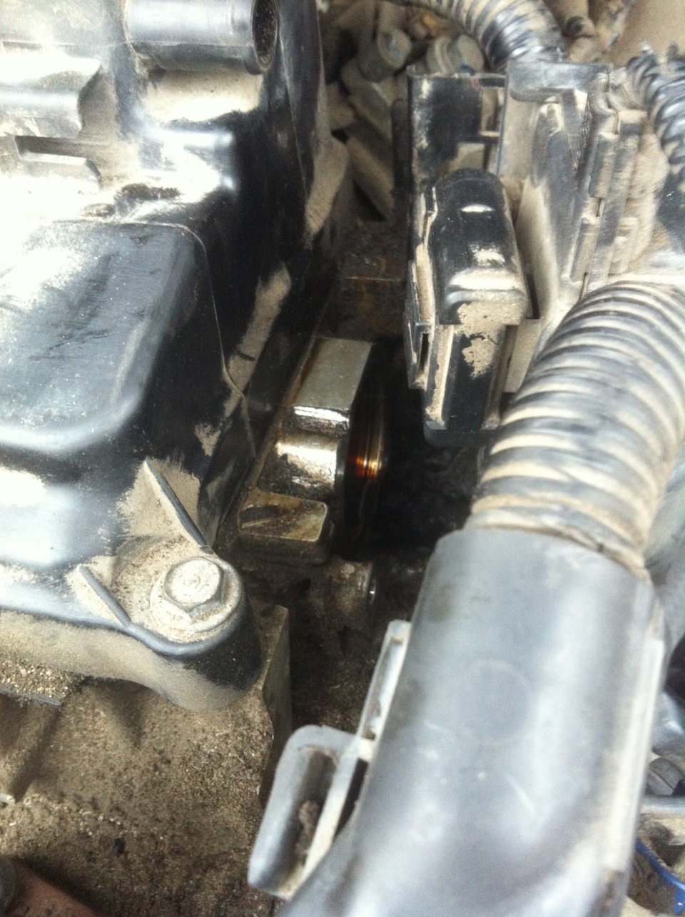

А вот с левой пришлось повозиться…нужно снимать воздушный фильтр(если придется менять, то у корпуса фильтра одно крепление резиновое, для удобства демонтажа — монтажа побрызгайте wd или еще чем то, дело пойдет быстрее))), весь пучек проводов идущий от гены вдоль всей головы, ну и что еще там мешалось. "коробку с проводами"

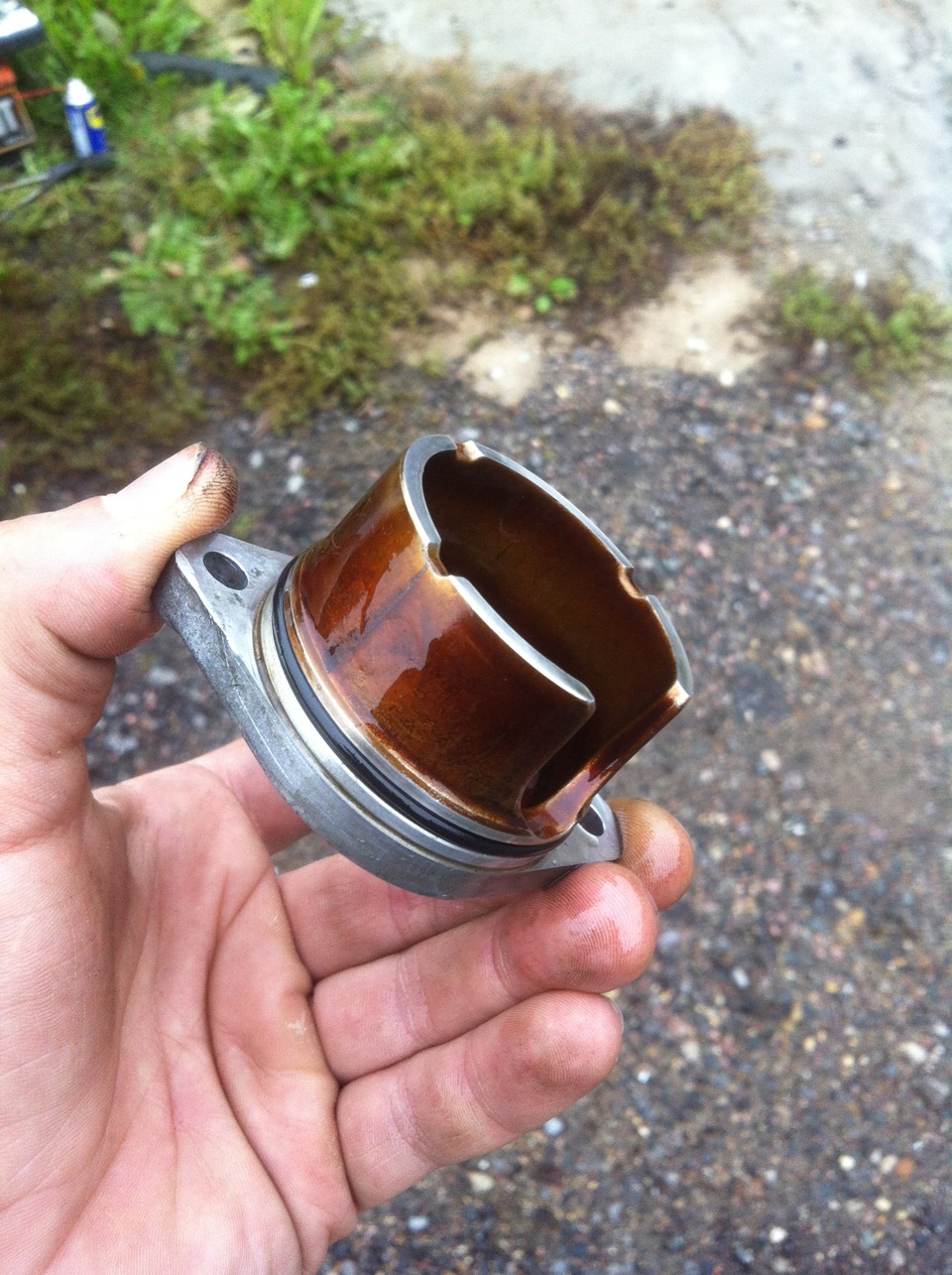

за которой находиться данная заглушка, я снимать не стал, просто её отодвинул. Открутил два болта, поддел ножом алюминиевую заглушку, вынул её

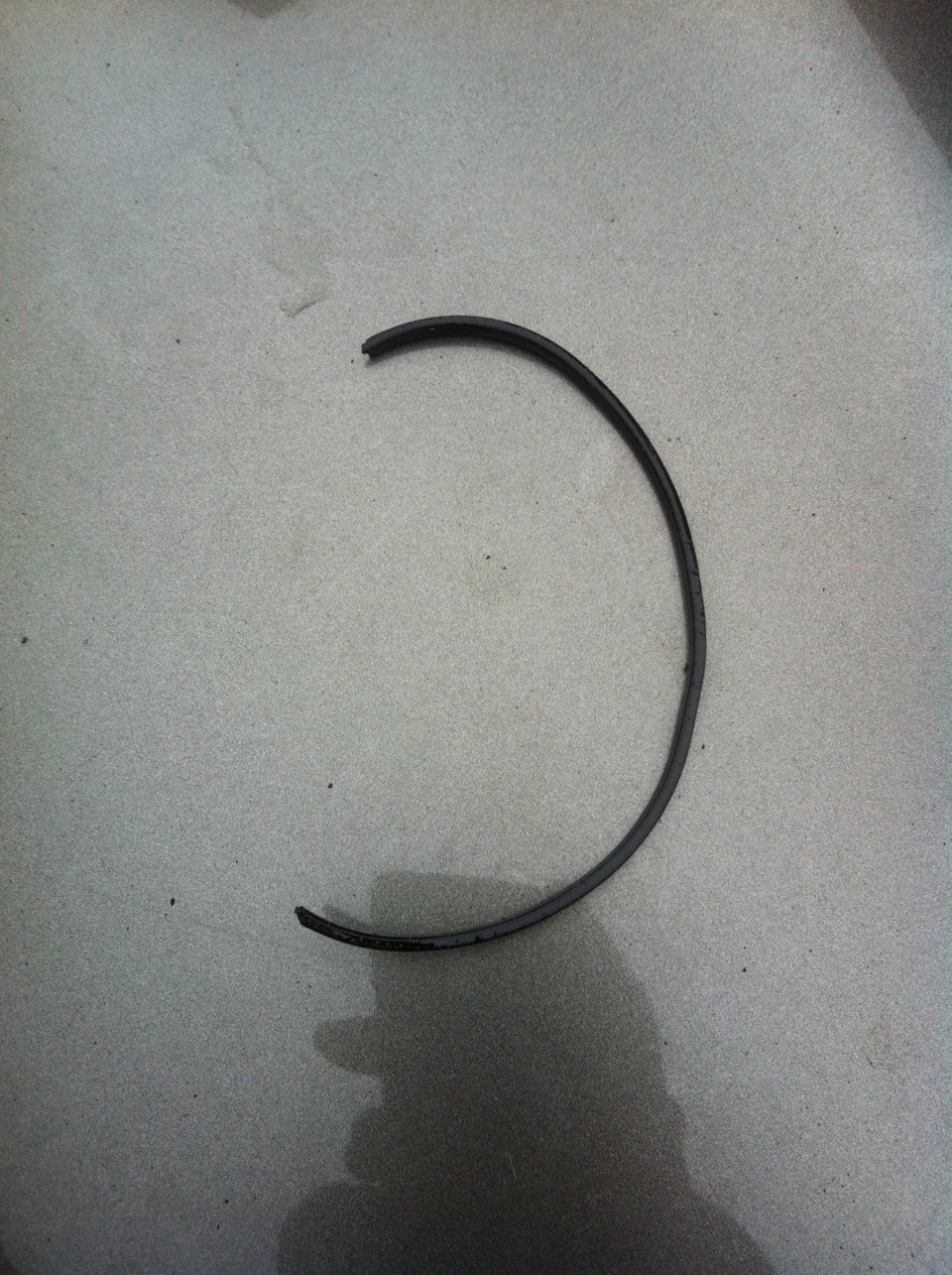

, сменил на ней кольцо (старое превратилось в пластик), смазал и воткнул обратно! мой совет СИЛЬНО НЕ ЗАТЯГИВАЙТЕ у меня один болт обломился, возни с ним было…
В итоге вся замена прошла благополучно, подтеков больше нет!
Спасибо за внимание всем удачи!
