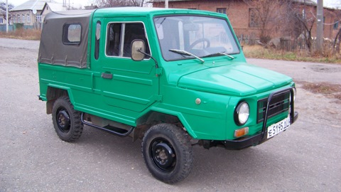

Всех приветствую!
Подходят к концу работы по наворачиванию дрыгателя.
1.Расточены гильзы под 79 (поршня Ваз без проточек под клапана-довольно редкие)
2.Фрезерованны головки на 3 мм.под 95 бенз и пропан.
3.Карбюратор Дааз 2105.к нему вазовский кожух фильтра.
Теоретический расчет мощности двигателя 56 лс.Посмотрим что получиться на практике.
ПСы.Вообще это уже второй движок который я умощняю-в первом не протачивал головки, но все равно получилось очень хорошо-по сей день катается, хозяин доволен.Этот должен быть еще круче.
Может кто знает какие еще параметры влияют на умощнение?

Бесперспективно это. Конструкция такая что сильно не форсируешь, а результатом может стать убитый мотор. Сама по себе конструкция V4 очень несбалансирована, потому по оборотам форсировать опасно. Исходя из этой же компоновки проблемно установить впрыск и микропроцессорное зажигание (точнее установить то не проблема, проблема настроить т.к. прошивки нужны будут новые именно под этот движок). Ну и еще одна проблема — перегрев. Единственный способ сделать маслофорсунки для охлаждения поршней и масляный радиатор. Но чувствую это не решит проблему при серьезной форсировке.
Стоит ли вкладывать кучу денег чтоб форсировать мотор до каких то 60-70 л.с.
Это как корове седло приделать можно — но арабским скакуном она все равно не станет.
Более перспективно поставить мотор от ВАЗа. Слышал на Луазы ставят Шестерочные моторы. С шестерочного мотора можно легко сделать 2х литровыйй мотор с мощьностью около 100 л.с.

Я тоже занялся той же процедурой на втором луазики. Растоцка цилиндров в Горловке обошлась 300 грн. + 100 грн. расточка поршней под стопр.кольца, поршневую брал самую дорогую 490 грн. "МоторДеталь" …не чего рвать не будет бред ибо максимум 50 лс…на втором у меня ваз мотор и не рвёт) Кстате мы с тобой немного соседи)

Эту процедуру я уже проходил не один раз и пришел к выводу: расточка поршней без уменьшения камеры сгорания, не так эффективна.
Вчера собрал движку, завел-поработал.Все нормально, посмотрю как на дороге(пока нет лобового, а на улице дождь)

Много ушло на токарные работы, у нас цены крутые и мало кто берется делать.
фрезеровка головок(координатный станок)-1200гр.(4 штуки на 2 движка)
расточка цилиндров 400гр.
комплект поршней с кольцами 450.
и всякие токарные:подрезка ребер гильз цилиндров, проточка канавки под стопорные кольца в поршнях ну и т.д.
