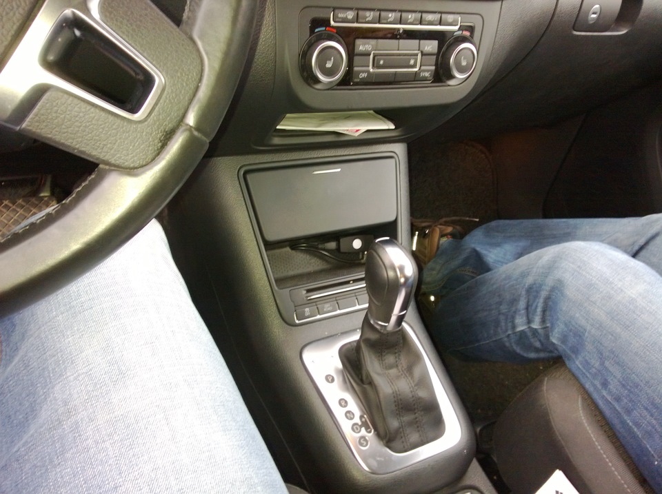

Сначала снимаем облицовку центральной консоли.
Выдергиваем кожанную манжету рукоятки АКПП вверх. Вытаскиваем блестящую рамку, отсоединив клемму лампочек передач.
Откручиваем 4 винта по углам ниши, у меня кстати почему то было только 2 нижних. Дергаем всю накладку на себя и вверх, вытаскиваем дальний край из-под торпедо. Далее нужно поставить рычаг АКПП в положение D, иначе не вытаскивается.

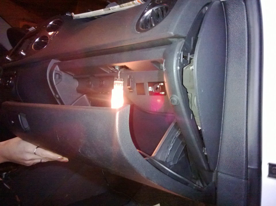

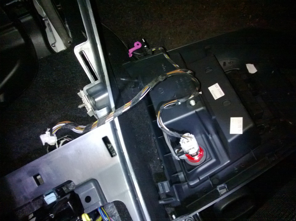

Протаскиваем USB провод управления-питания через отверстия в сторону бардачка. Начинаем снимать бардачок. Сначала отсоединяем лампу бардачка, подцепив ее слева. Откручиваем 3 винта сверху бардачка внутри и 2 винта снизу по краям (когда закрыт). Аккуратно снимаем ящик, следим за шлангом и проводами, можно часть отсоединить.
На задней станке неподвижной рамы есть удобное отверстие, сверлим ящик напротив него.
Провода качественно заведены.
Далее ставим кнопку в центральную консоль (это необязательно, но хотелось бы для контроля и управления записью). Я выбрал такое положение кнопки, можно придумать и другие.
дырка сзади попадает под резиновую вставку, ее подрезаем и выводим провода.

Ну почему, почему я прочитал этот пост по диагонали и не перечитал сегодня с утра! Только что ставил регистратор в Тигуан. И что бы вы думали? Сжег кнопку. Кто в здравом уме будет делать плюсовой провод черным?
Кстати, проводку в перчаточный ящик гораздо удобнее заводить через квадратное отверстие слева от ключа отключения подушки безопасности. Надо просто вынуть заглушку, и ничего не придется сверлить. Там же и кнопку можно на двустороннем скотче прилепить.
