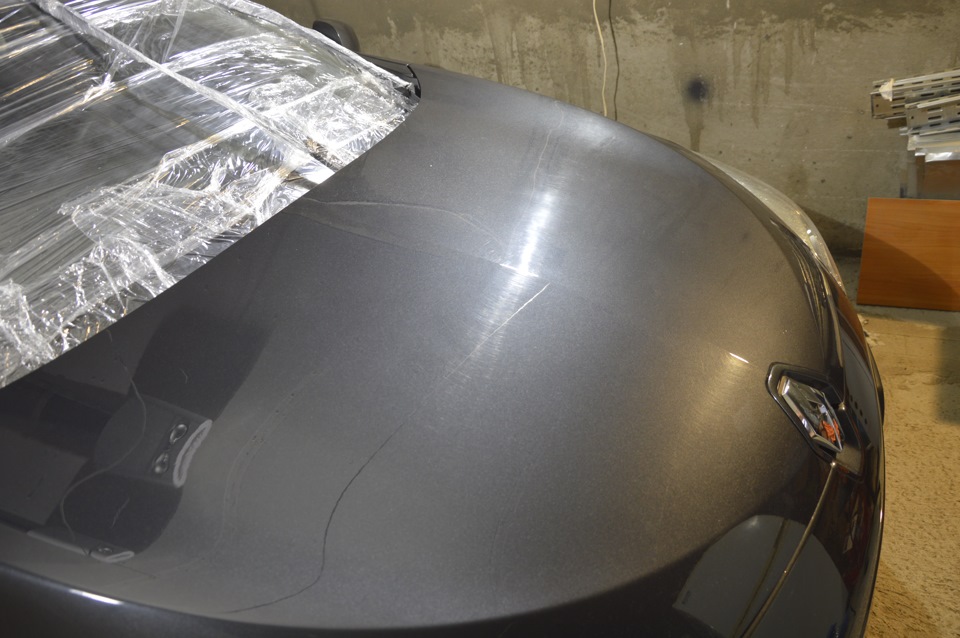

Итак, дано: 2.5-летняя машина. Никакой защиты за это время не наносилось. Ухода тоже никакого в принципе-то и не было. Мылась на мойках. Мылась часто. Итог — сколы (немного, по трассе она не ездит), царапины от веток (в основном правый борт), микроцарапины от моек (много).

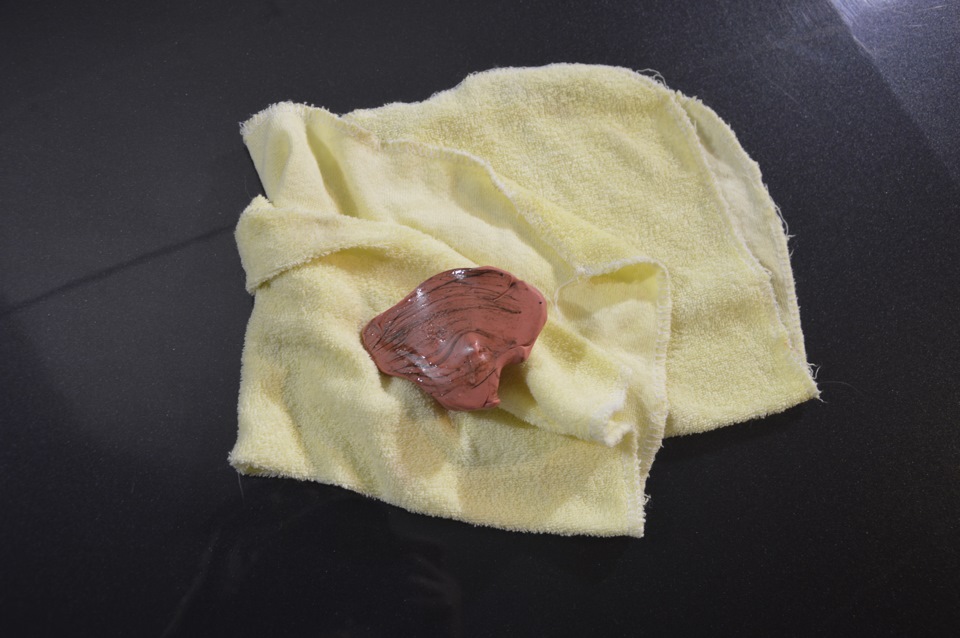

Далее очистил машину глиной Meguiar's Aggressive Clay (красная), как лубрикант использовал Final Inspection от Meguiar's. Схему работы глиной описывал ранее подробно. В принципе ничего сложного: смачиваем поверхность и ведем глину по поверхности. Она зацепляет все то, что прилипло к ЛКП. Песок, гудрон, мух всяких. Главное — следить за состоянием глины и вовремя переминать ее, чтобы убрать песчинки внутрь. Вот смотрите, сколько всего есть на "чистой" машине, сразу после мойки.
Да, чистка ЛКП — это обязательный процесс. Иначе есть большой риск снять полировальным кругом какую-нибудь дрянь с ЛКП и такого ей накрутить, что потом убрать это будет весьма сложно.
Для сильно въевшихся загрязнений лично я предпочитаю использовать спецсредства, их на рынке полно, разного ценового диапазона и производительности. Что использовать — это личное дело каждого. Кто-то вот тряпкой на сухую трет, и его устраивает. Но это лишние повреждения и царапки, так что вот для меня это просто лишняя работа в дальнейшем.

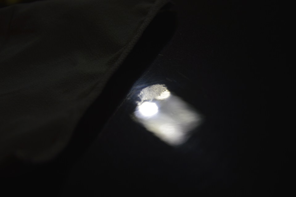

Далее обезжирил все раствором ИПА с водой и приступил к осмотру. Отметил все сколы и тяжелые пятна, которые не снялись глиной. Да, такие тоже к сожалению есть. Нашел одно место с дефектом от смолы, которая уже подняла лак. И пара пятен от птичьих говн, которые тоже прошли сквозь лак в базу. Это убрать без деструктивных методов (локальное снятие лака, восстановление базы, нанесение лака или полный перекрас) невозможно.
К малярным работам я пока морально не готов, поэтому для этой машины на этот раз был выбран способ маскировки. Остальные въевшиеся пятна удалось убрать или обесцветить имевшейся химией. Сколы подкрасил родным ремкомплектом краска+лак. Битум с пластика и ЛКП убрал при помощи Kangaroo Tar-Pitch Cleaner. Про него уже писал ранее.

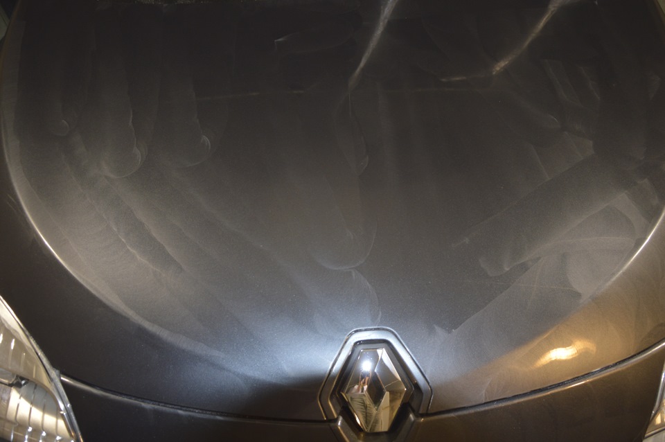

Потом приступил к полировке. Верная Makita 9227 радует и не подводит. В данном случае отлично показала себя паста M105 от Meguiar’s. На капоте использовал ее в связке с меховым Light Cut кругом (желтым), по остальным элементам обошелся режущими поролоновыми (красными) тоже от Meguiar’s.
Антиголограммную полировку делал пастой Meguiar’s M205 с полирующими поролоновыми (желтыми) кругами. Процесс полировки описывать смысла не вижу, в сети полно видео от разных школ, и у всех свои методики. Все просто :), полируем, смотрим на результат. Если он устраивает, переходим к следующему элементу. Нажим, обороты, скорость прохода – это вещи очень индивидуальные и то, что работало у меня, может легко не работать у вас. Или наоборот. Особенно если Луна не во Льве.

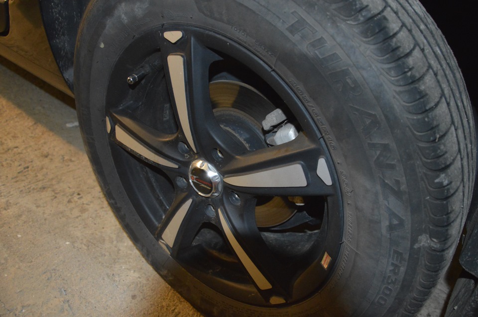

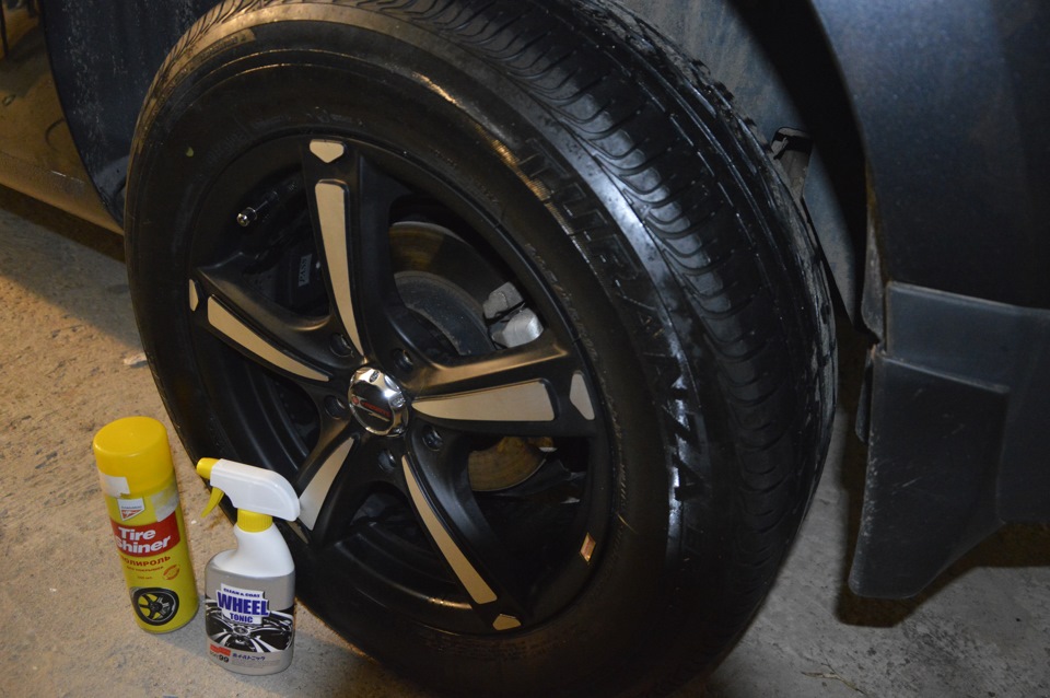

Далее приступил к колесам. Покраска у них своеобразная, не гладкая. Поэтому тормозная пыль налипает очень сильно. Для очистки использовал Kangaroo Wheel & Tire Cleaner. Весьма прилично работает, за такие-то смешные деньги. Для финальной очистки и защиты применил Soft99 Wheel Tonic. В комплекте с ним щетка специальная, чтоб в углы и дырки залезать удобнее было. Помимо очистки этот состав создает некий защитный слой. Послежу за ним, сколько он продержится.
Резину зачернил разными составами. Переднюю Soft99 Leather & Tire Wax, заднюю Kangaroo Tire Shiner. Во-первых, кангару еще оставалось немного, во-вторых – чтоб сравнить долговечность покрытия.

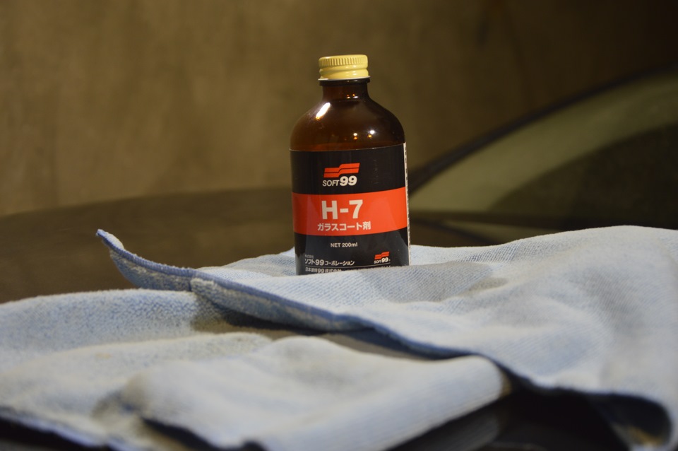

Как защитное покрытие использовал жидкое стекло Soft99 H7. Придает ЛКП блеск и глубину. Долговечность приличная (до года) и твердость 7Н. Твердость я кстати проверил на следующий день после готовности машины, но об этом позже.
Поверх стекла нанес Soft99 Water Block Wax Gloss. Зачем? Гидрофобность у H7 не рекордная, поэтому решил добавить эффекта. Water Block держится до 3 месяцев, и нанести его еще раз совсем несложно.

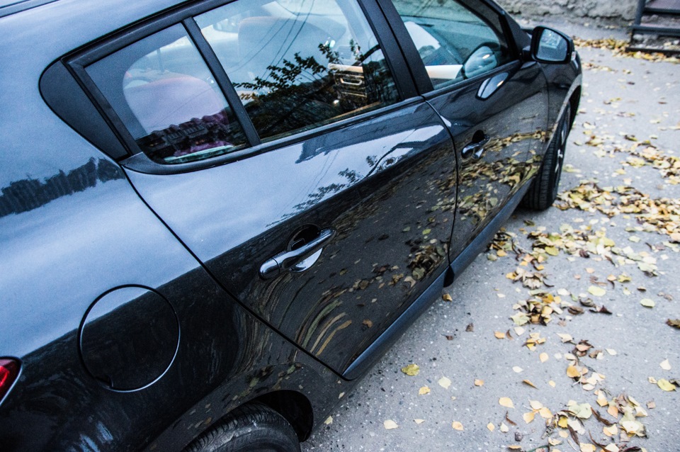

Прошу прощения за отсутствие нормальных итоговых фото. Но по выезду из бокса я их сделать просто забыл :( Поэтому эти делал уже сейчас, через 3 недели после завершения работ. А погоды у нас стоят дождливые и мрачные, и сухую и чистую машину солнечным днем снять очень проблематично :( Но фотосет с этой машиной обязательно будет и тогда же сделаю достойные технические фотографии.

А что за чудик в отражении на капоте на третьей фотке?)
Не вижу чудика :)
Но все делал сам, поэтому в отражениях могу быть только я :)
Нее, на тебя не похож) В углу капота ближе к лобовому с недовольным ртом, глазами в очках и большими черными ушами)))
Дык это точно я!
Ну если серьезно, то это блок управления воротами.
