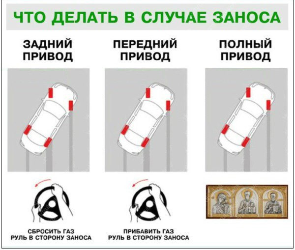

Повторюсь: у нас ЗАДНЕПРИВОДНАЯ машина. И те, кто ездит зимой на полном приводе, идут туда, куда укажет им вежливый ГОГА (форумчанин из Новосибирска goga64).
Те, кто ставит механические хабы, имеют право на жизнь, но важно их отключать. Т.е. вам придется перед каждым препятствием выходить из машины, включать хабы, а после преодаления препятствия снова выходить и выключать.
У нас же, как правило, люди включают хабы осенью, а отключают весной. Типа мы ща кнопкой из салона раздатку подключим. Тоже идите по направлению, которое укажет ГОГА.
Те, кто меняют местами в хабах пружинку и шестерню, и тем самым залочивают хабы навсегда, тоже можете строится в затылок с людьми из первого абзаца.
