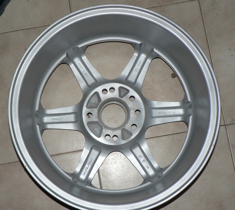

И так. Диск для начала нужно ободрать от всего … я отдирал наждачкой, металлической щеткой, растворителем краски, потом опять металлической щеткой, в общем желательно зачистить металл до металлического вида (смешно). Убрать все вздутия, окислы потемнения и пр.
Потом нужно диск помыть, с пеной с шампунью, хорошо помыть и дать высохнуть.
Далее берем растворитель, только не уайт-спирит, лучше 646,647, ацетон, мне лично нравится ацетон. И протираем все места предназначенные для покраски. Даём высохнуть.
У меня получился вот такой диск.

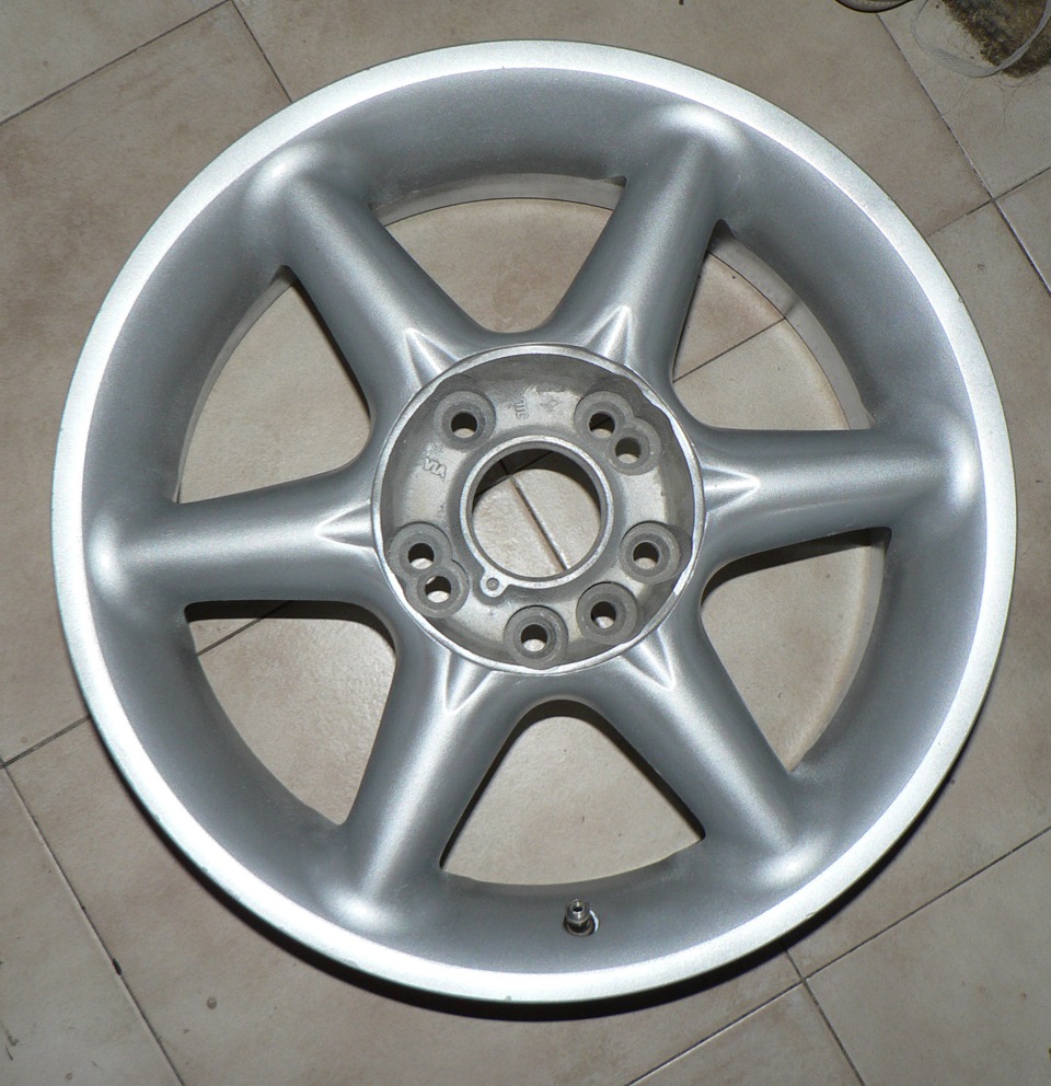

Далее берем грунт, не просто грунт, а специальный грунт, т.к. диск у нас алюминиевый, то и грунт нужен тоже для алюминия, фирма Body делает вполне приличный кислотный грунт, он желтого или красного цвета, называется Body 960.
И равномерно в несколько слоев с межслойным перерывом 15 минут покрываем диск.
Должно получится так .

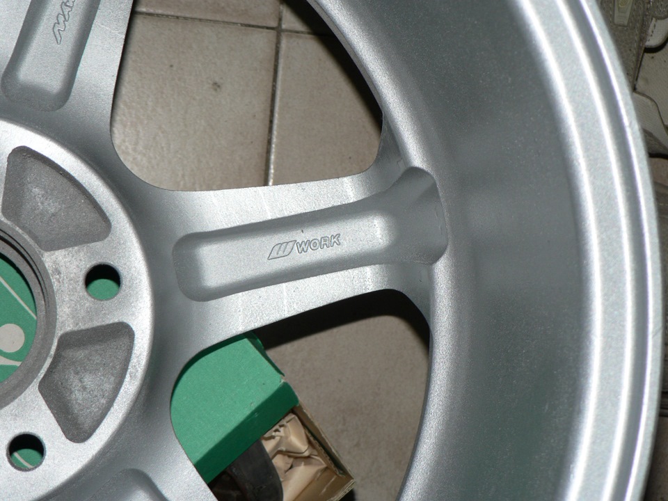

Ждем пока грунт проникнет внутрь диска, я ждал около часа и покрываем другим грунтом, акриловым.
Также хорошенько в несколько слоев. Здесь с интервалами можно сильно не париться. Ждем пока высохнет.
