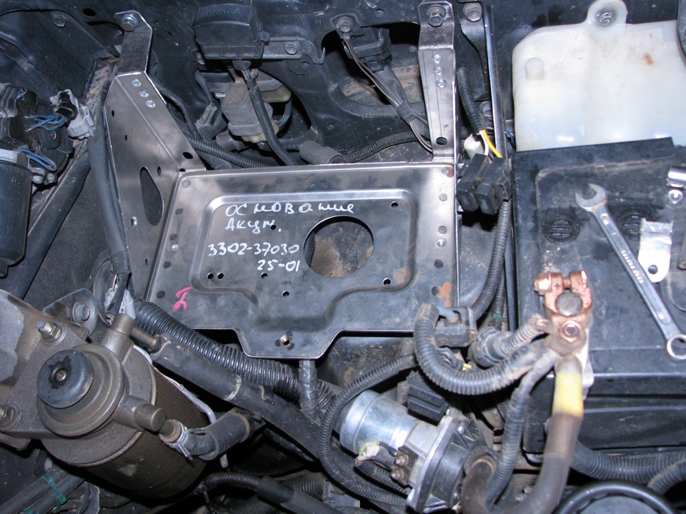

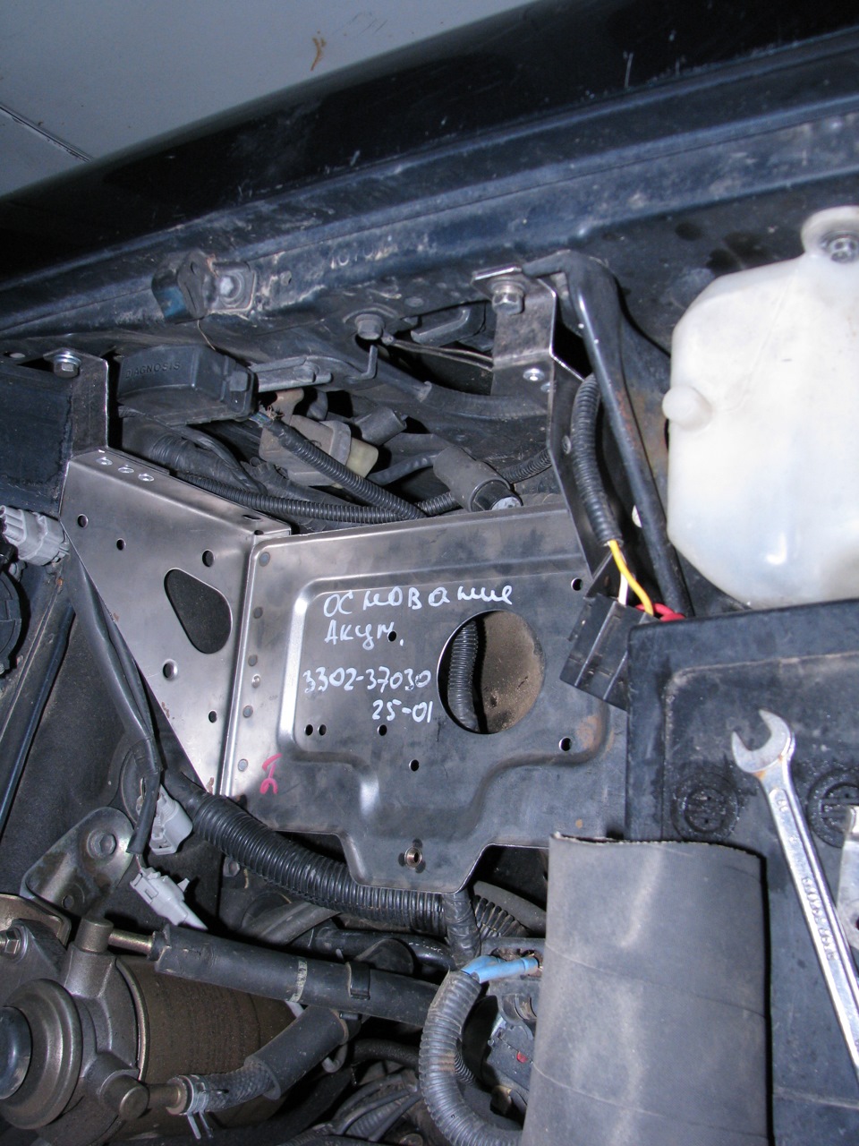

В ГАЗовском магазине купил площадку для аккумулятора от ГАЗели:
Размер как и у родной: 300х170.

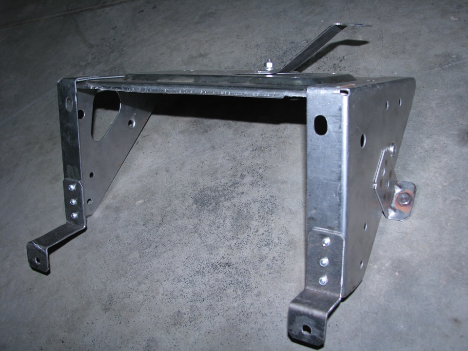

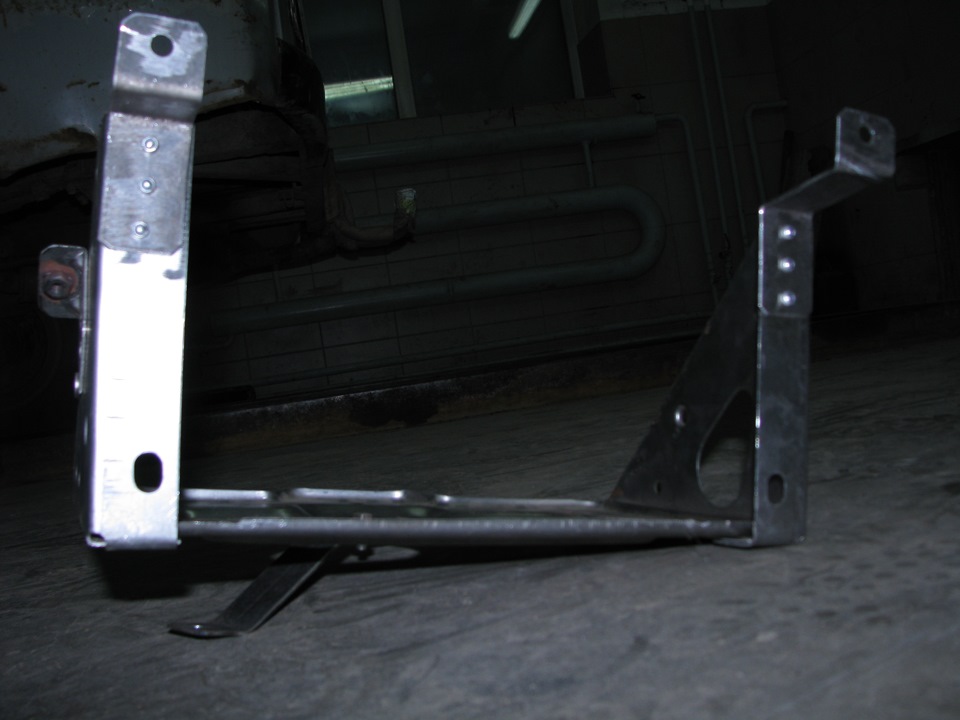

Площадка рассчитана на европейские аккумуляторы, которые крепятся за выступ снизу. Для того, чтобы можно было использовать японские, зацеп, удерживающий выступ аккумулятора по длинной задней стороне, срезан болгаркой.

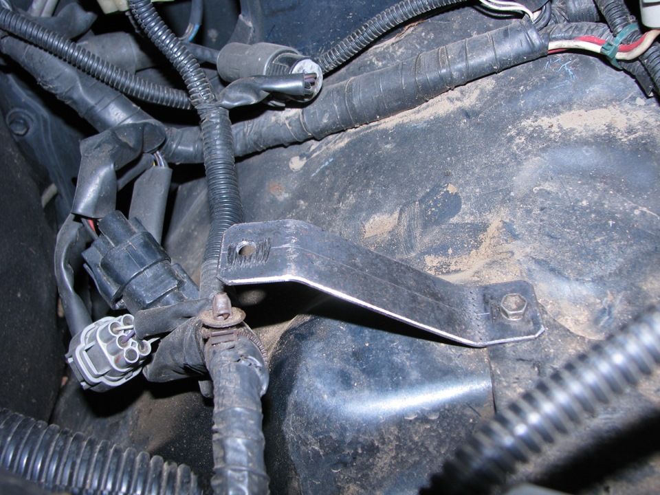

Немного доработок:
И площадка месте:

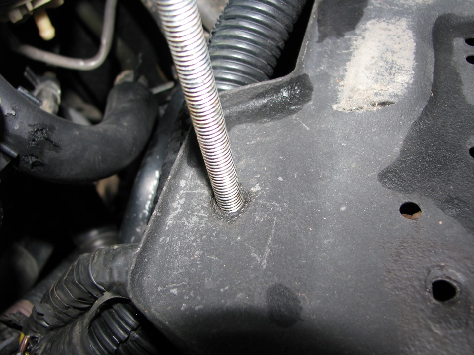

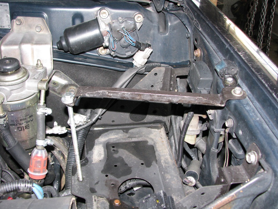

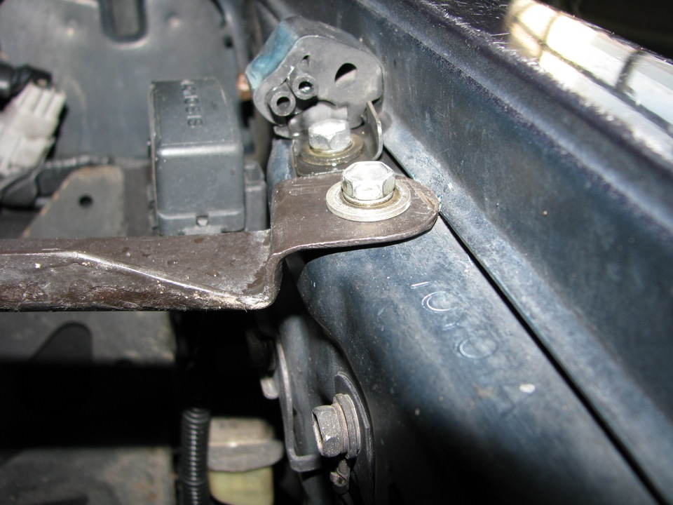

Резьбовая втулка по длинной передней стороне использована для длинной шпильки для крепления аккумулятора. Аккумулятор притягивается пластиной, почти как штатный. С одной стороны пластина закреплена на шпильке, а с противоположной — на резьбовой втулке левого крыла:
Некоторое время я пользовался такой самодельной площадкой. Сейчас под капотом происходят перемены, и площадка будет сделана по другому, гораздо проще. Но при изготовлении упрощенной версии не обойтись без сварки.
