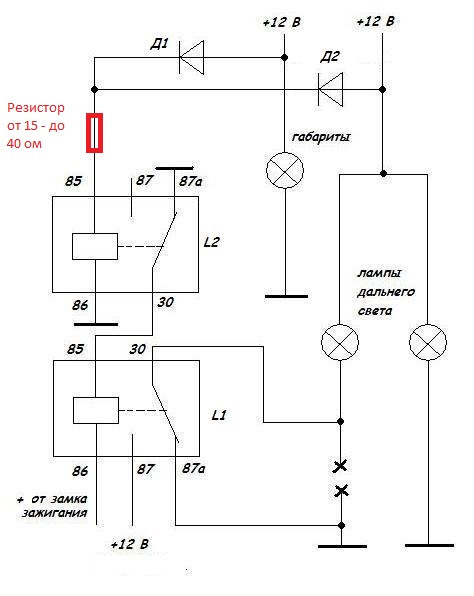

Так как у меня организованы ходовые огни Про которые я писал тут (кликни здесь), то хотелось организовать так, чтобы при автозаводе они не горели. Решил привязать к ручнику, так как с ручником ездить не рекомендуется да и не получится, в связи с тем, что на дисплее приборов будет выходить зловещая надпись "Отключите ручной тормоз" Родилась следующая схема. теперь когда поднят ручной тормоз, то ДХО не светятся!
Более подробно о работе схемы попробую написать в отдельном посте, ну или, если у кого появятся вопросы, то с удовольствием отвечу.

реле №3 можно исключить установкой дополнительного диода от лампочки ручника катодом к контакту 85 реле №2

Косяк этой схемы в том что если одна лампа сгорает, то вы узнаете это после штрафа
Схема интерестная. Хочу собрать по первой схеме и поставить кнопку в разрыв от замка зажигания.
В общем собрал всё по схеме. Работало месяца 2 отлично, потом затрещало реле №1. Решил проблему установкой подстроечного резистора по схеме ниже на картинке. Периодически приходится менять положение его и ловить сопротивление, чтобы не трещало реле 1, и я мог моргать двумя фарами дальнего, а так моргает одно. Это тонкая граница. Кто решил проблему с этим реле?
При подключении диодов трещит 1-е реле.
А правильно же понял, при опускание ручного тормоза минус пропадает ?

а можно было без L3 а просто — от ручника на L2 контакт 86!
Включение габаритов и дальнего света работало-бы только при поднятом ручника.

Доброго дня. Подскажите на схеме ДХО на реле L2 86,87,88 контакты остаються без подключения?
Доброго времени суток. На L2 — 87 контакт свободный остаётся. А 86 и 88 это на массу. (-)

На картинке 88 это я так понял 87а?
Да, всё правильно поняли. На некоторых реле маркировка 87а и 88 это одно и тоже. По схеме на самой релюшке это видно.

подскажи, а третий диод точно не нужен на штатый плюсовой провод дальнего, меня вот этот последний комментарий, написанный 321dred, вот здесь www.drive2.ru/l/1220306/ что-то в сомнения ввел
я так подозреваю, что реле не совсем правильно видимо подключили или их качество не очень хорошее, смотрел схему, думал и решил, что не должно ни какое реле трещать
и достаточно ли будет маломощных диодов на 3А или же как минимум на 10А ставить?
Точно! Диод там нужен.

Прошу прощения за некропостинг и возможно глупый вопрос: Если на 30 ноге "L1" появиться напряжение +12В, и ток пойдёт по контуру левая фара->правая фара->земля, не появиться ли напряжение на диоде Д2 и соответственно на ноге 85 "L2" из-за чего начнуться постоянные переключения реле?
Видимо по этому у людей и трещит релюшка.

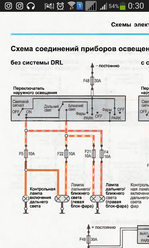

Хорошо придумал ! На рисунках как я понял управление идет плюсом, у меня королла 2004г на лампах дальнего света плюс есть всегда даже без ключа в замке зажигания, управление получается идет минусом, я не силен в электричестве и поэтому задаю вопрос если я соберу по этой схеме блок, будет ли работать эта конструкция или же нужно по другому соеденить эти реле ?
