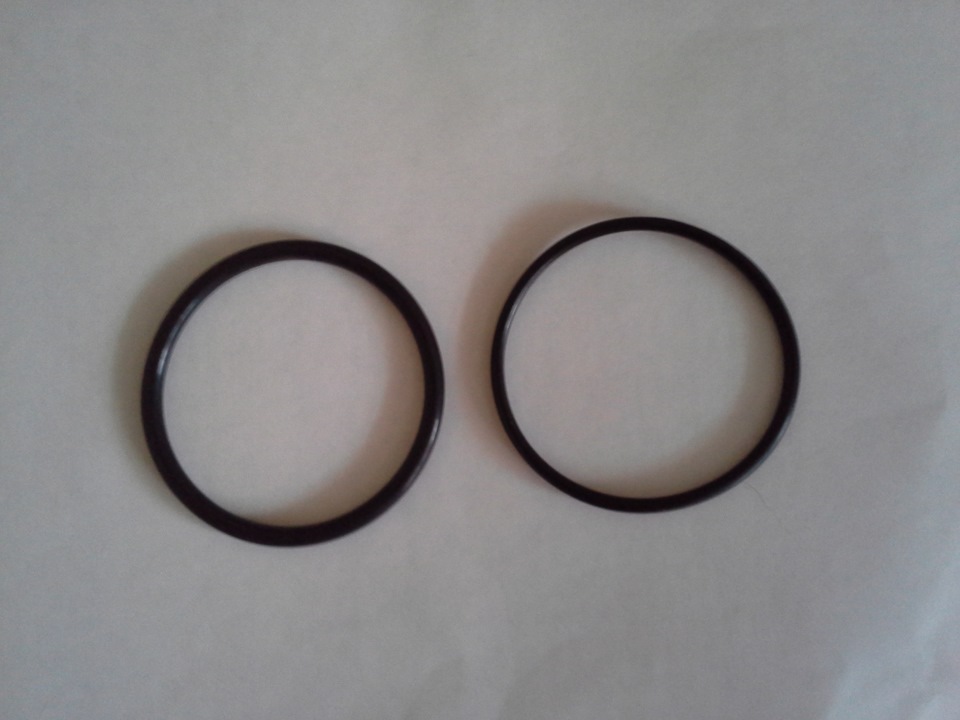

Начал усердно искать кольцо уплотнительное для дросселя, как итог — НАШЁЛ!
Взял масло-бензостойкое размером 62х70х46

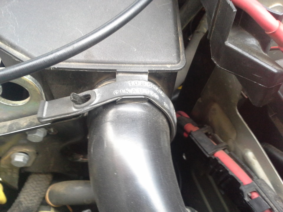

2.Снимаем резинку, которая держит впускной патрубок, а затем и глушитель впуска

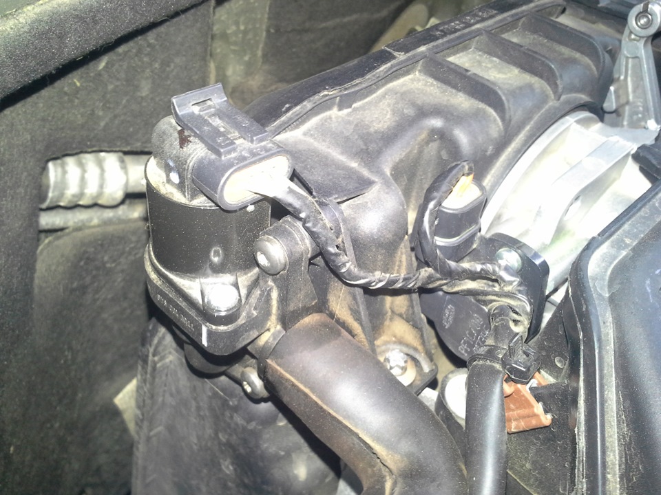

3.Аккуратно стягиваем резиновый шланг с корпуса РХХ, и отсоединяем разъем РХХ, а разъем датчика положения дроссельной заслонки снимем позже, как только открутим корпус впускного фильтра
4.Снимаем корпус воздушного фильтра, для этого понадобится головка torx e8, как открутили болты просто, но с усилием снимаем, отводим чуть в сторону — образовавшегося свободного места достаточно…

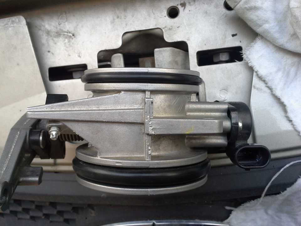

5. Далее откручиваем сам дроссель, под ним находятся 2 болта, потребуется головка на 8

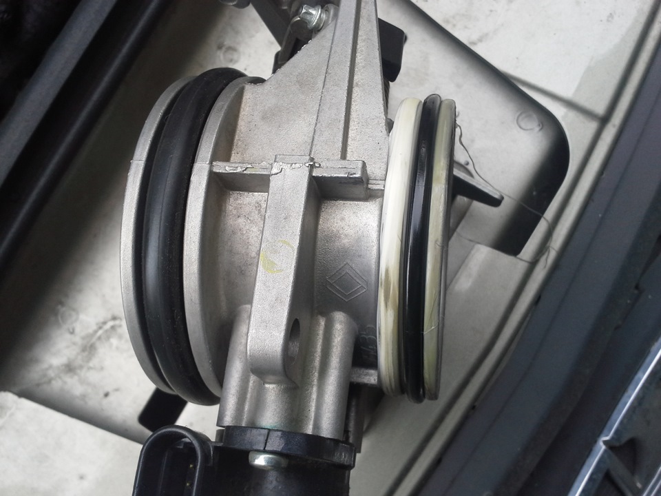

Как видим по фото фумлента расползлась и опять стал просачиваться воздух… Как и говорилось ранее — то была временная мера.
Снимаем всю эту ленту и заводское кольцо и ставим новое колечко
Устанавливаем дроссель на своё место со значительным усилием. И собираем всё в обратном порядке.
Запускаем двигатель и радуемся!

Понятно! А по размера подскажи еще! 62х70х46 — 62х70-это внутренний и наружный диамерт? А 46 -это толщина?
оно самое
Gavres
Может 4,6 ?
Отлично! А можно узнать от чего такое кольцо?
хз, идешь в магазин торгующим РТИ и просишь такой размер…
