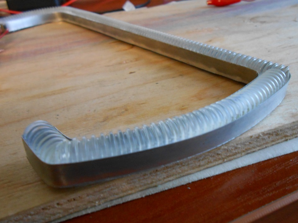

В этой части как вы и поняли по названию, будет идти о рассеиватели для светодиодов.
Сначала обдумывал два варианта: фрезеровать оргстекло или лить рассеиватель из эпоксидной смолы, но остановился на втором варианте, так он более дешевый и меньше проблем найти материал, чем где профрезеровать огрстекло.
Идею одолжил) у hpmaxi за что ему спасибо за объяснение.
И так нашел в интернет-магазине где продают материалы для создания бижутерии, полностью прозрачную эпоксидную смолу.
Был взят за 1 метр гофры диаметром 8мм.
Разрезаем пополам, вылепил дорожки из пластилина которым промазанный кожух печки, так как я ставил адаптер салонного фильтра, тогда его содрал
это уже смешал 2 компонента смолы:
но от перемешивания образовались вот такие пузырьки:
Чтобы от них избавиться, нужно смесь подогреть в воде температурой 50-60 градусов
и тогда залил в форму, концы были залиты силиконом
но этой фото можно увидеть что был немного перекос на столе, но это не сильно срашно
И после трех суток я вытащил их из форм

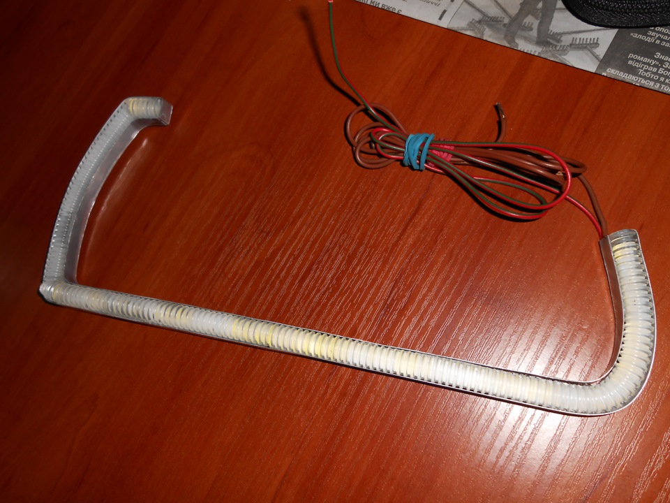

Дальше на фото как я формировал по контуру эти стержни с помощью нагрева феном
Все-таки прямой угол не получилось выгнуть, поэтому я сделал стык
А это уж как он рассеивает:
Даже через стекло сварочного щитка, видно что свет отлично рассеивается
Затем последовало соединение платы с рассеивателем, с помощью тонкой алюминиевой жести нарезанной полоской и приклеивав на суперклей "момент":
Вот вышла такая светодиодная вставка

Классно получилось, ток не много не понятно, к плате крепили гофру только алюминиевыми полосками или изначально между гофрой и платой был какой то клей? или просто положили гофру на плату и начали клеить алюминиевую полоску?
только алюминиевая кромка держит плату и рассеиватель между собой, плюс клей в щели рассеивателя между кромкой

Подскажи, что за второй компонент желтоватого цветиа ты добавлял при изготовлении рассеивателя? Превый понятно — прозрачная смола, а второй?
это отвердитель

Скажи, легко формировке феном подвергалась? Все ли прозрачные смолы подходят под это?
на счет всех не знаю, а вот эта то легко но не хочет сильных сгибов, во-первых при вистигани понемногу возвращается в исходное положение, а во вторых рвется когда сильно гнешь
