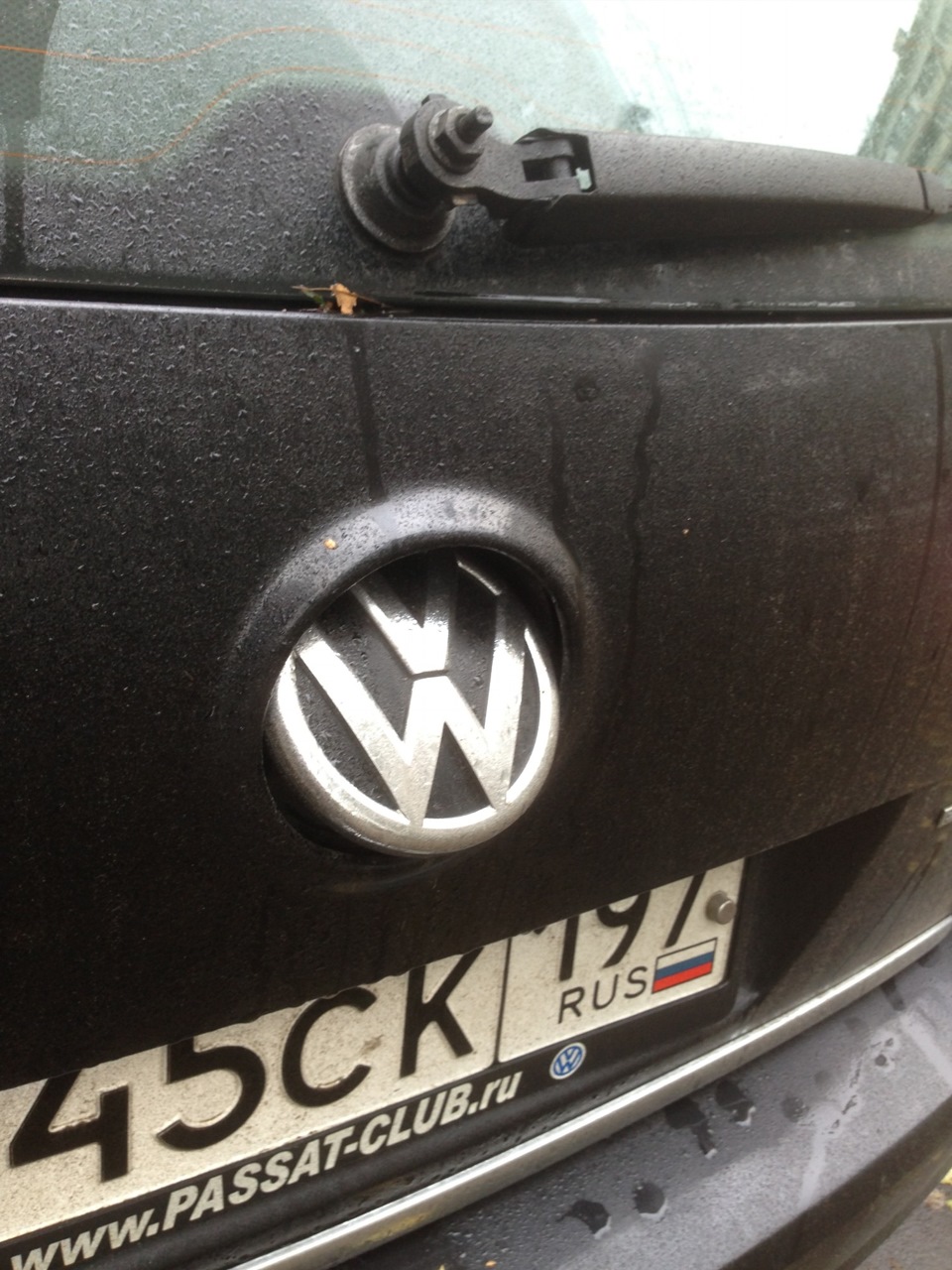

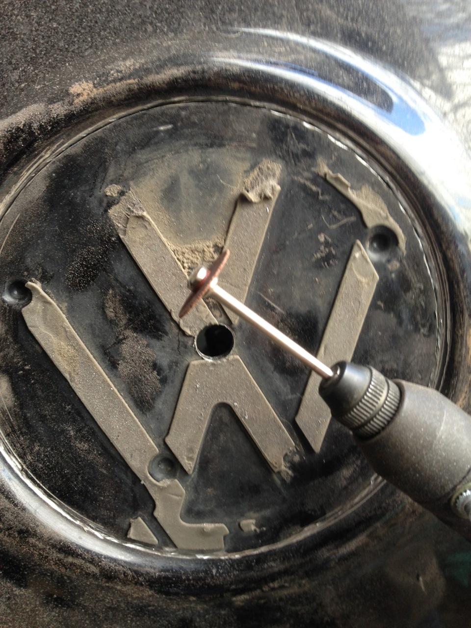

Оригинальную камеру на Пассат установил давно. Все устраивало, но камера в универсале
имеет один недостаток. Т.к. она расположена открыто, то в плохую погоду загрязняется.
Завидовал владельцам седанов, у них камера прячется в эмблеме и, соответственно, всегда чистая.
Наконец решился и реализовал маленькую мечту.

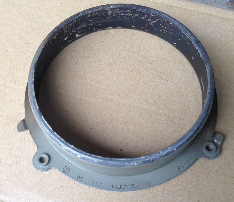

Для начала нужно было найти кольцо, к которому крепится ручка-эмблема. Не скажу, что быстро, но битую крышку багажника от СС я таки нашел. Искомое кольцо снято!

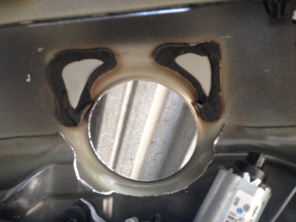

Далее вырезаем отверстие в двери багажника:
сначала отверстие меньше чем отверстие в кольце.
Приклеиваем кольцо и развальцовываем отверстие.
При отсутствии специального инструмента можно обойтись и просто небольшим молотком. Процессы от приклеивания до окраски выполнял не сам, привлек знакомого жестянщика. Внутри тоже многое пришлось отрезать.
Больше подробностей в БЖ моего Б7.

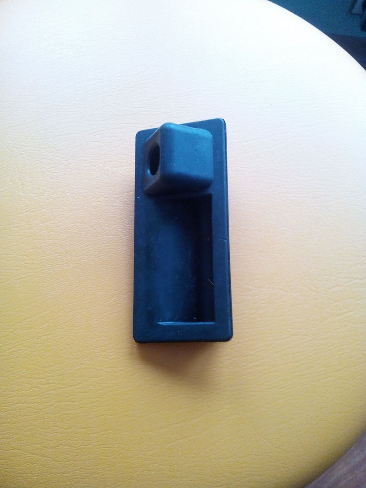

Камеры в резиновой ручке задней двери есть двух видов — композит (видео): это Пассат, Тигуан, Туарег NF.
Такая камера подойдет к любой неоригинальной магнитоле.
И камеры с выходом RGB — это Гольф Плюс. Она подходит к РНС-510/310/315 и к РСД-510 с видеовходом.
Поставить можно на Варианты Гольф и Пассат, на Джетту и Тигуан.

У меня еще один вопрос, я просто не знаю что за камеры на гольф плюсах. Это камера и ручка открывания двери или просто камера (эмблема)?
Это камера и ручка! Это она идет на гольф плюс?
На фото только корпус.
В нем может быть камера с видео выходом — штатно подключается через блок траектории (Пассат Б6/Б7, Тигуаны, Туарег NF) или нештатно к любой неоригинальной магнитоле напрямую. Блоки траектории разные у нового и у старого Тигуана, у Пассата и Туарега.
А может быть и RGB камера, от Гольф плюс — может быть установлена в универсалы Б6/Б7/Гольф (Б6 только после 2009го модельного года), в Тигуан, в Джетту, при желании и в Поло-седан. Подключается напрямую к штатным ГУ.

Кольцо чем клеится?
В Б7 на холодную сварку, в Б6 на стекольный клей.

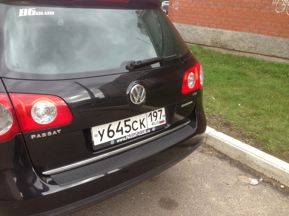

На Б7 повторил. Все работы кроме окончательной окраски делал сам.

Подскажи пожалуйста …значёк задней эмблемы тупо приклеен или есть ещё какие защелки …хочу снять ничего не сломав и зделать подсветку
Заранее спасибо
У универсала посто приклеен на двусторонюю ленту 3М

я правильно понимаю, что кольцо подойдет от обычной ручки открытия багажника седана В6?
И от седана Б7, и от Гольфов, и от СС, даже от Поло-хетчбэк должно подойти, если повернуть. На черный поставил от СС, на белый от Б6.
На фото даже партномер видно, но отдельно не поставляется.

Валер, а не подскажите, что красить нужно? Изнутри что ли вокруг кольца, чтоб не гнила? Или вы вообще всю дверь красили?
Вокруг кольца переходом.

Кольцо то откуда? Его не так просто отодрать от крышки багажника.
Оно приклеено и завальцовано.
