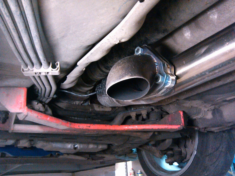

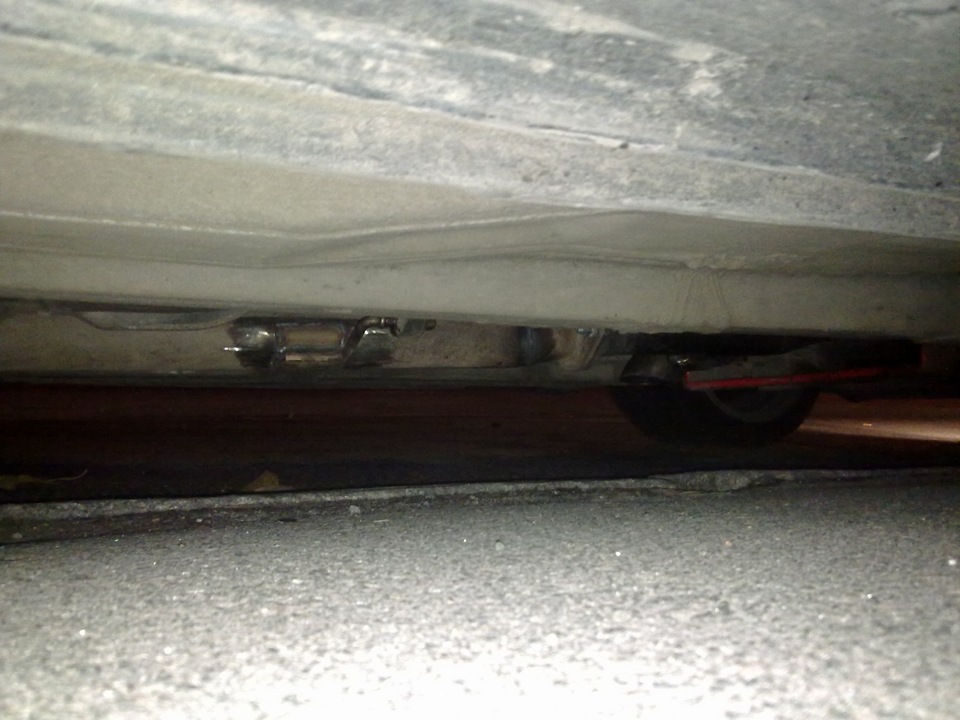

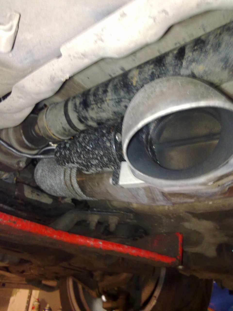

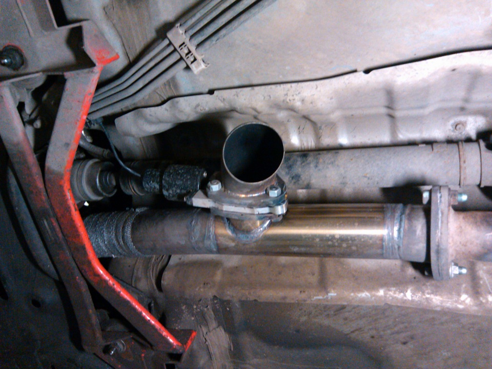

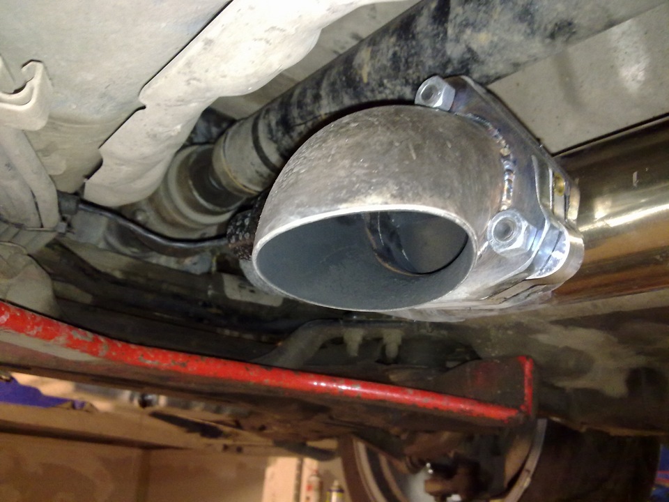

Выкладываю пока фотки с заслонкой, чуть позже еще сюда обавлю видео того, как заслонка работает и как меняется громкость выхлопа с открыванием заслонки.
Если кратко — то впечатления аховые) Звук чумовой.

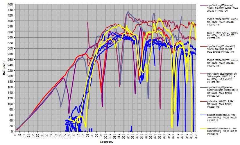

Эт видео еще на полной сток прошивке с недокалибровкой мафа на 30% и углами просто мегаовощными. Там же изменили калибровку мафа и угла 19 навалили и на буст-офе без метанола стало около 350л.с. 100-200км\ч на чистом буст-офе без метанола ехал с Костей в районе 14+с на 3-4-5п. А с закрытой заслонкой 15+с. Разница чуть больше секунды, так как с открытой тупо больше надувало на буст-офе. Примерно на 0.13бара больше. Общий давляк в пределах 1.3 был. Ну и отсечка стоковая 6700. Потому прилично не хватало 4 передачи до 200, переход на 5п около секунды))). Так еще и колеса разноразмерные. Есть ощущение, что дают сильное сопротивление на муфту. Разница окружности передних и задних колес аж 5см в пользу передних.
Еще видео нашел. Тут заслонку открываю. Сначала с закрытой в начале видео, потом открыл. Слушать в наушниках)))
Ща попробуем посчитать мощность для обоих вариантов буст-офа. С и без заслонки.
Синий — длинный выхлоп, заслонка закрыта (350-360л.с.)
Желтый — короткий выхлоп, заслонка открыта (380-400л.с.)
Оба под boost-off то есть гейт открывается при достижении бара наддува, но с одинаково открытым гейтом дует по разному.
С открытой заслонкой типо 1.33, с закрытой типо 1.2.
Похоже противодавление еще падает, разница в мощности процентов 9, в давлении процентов 6

кхм … Вадь, а расскажи из чего делал заслонку ? Где заказывал сколько обошлась и как она себя чувствует ?
лень искать, там есть тема из чего делали заслонку, а так же мы ее летом разбирали и чистили, тоже есть фотоотчет.
Я купил саму заслонку на электродвигателе, а куда ее поставить, уже в Киеве варили.
тачка ништяк! подскажи плиз по этой заслонке, ты её вроде давно юзаешь, я так понял уже полгода точно? как она себя ведет в плане не засирается? а то читал что нашу зиму с трудом выдерживает и потом заедает.у меня конечно далеко не такая мощность как у тебя, максимум с дальнейшими переделками планирую снять не больше 350лс, но заслонка очень радует звуком, просто думаю себе такую поставить, как она, достаточно надежная или капризная пипец?
Надежная, никаких проблем. Использую часто, потому ничего не засерается.

Надо, та просто буст-оф на сток прошивке. И никакого лаунча. Не ехало ес-но, если ниже 5000крутить, а я больше не елал, так как с обкатки тока. А на прошивке буст-оф, но с настройкой на 380л.с., она уже поехала. С Костей старт из 6с с нулевым роллом, причем ехал не с прдельнх оборотов, переключался на 3 и первую ваще в отсечку перекрутил…
Рудовская заслонка п***** какая ламучая, много негативных отзывов, ну если конечно это руд заслонка:)
а какая не ломучая?)
не ну я хз, я знаю что у кого стоял руд все его через месяц снимали так как он сцука вечно ломался:(
Парни, скажите сколько стоит такая по деньгам, и если не руд, то какую взять?
