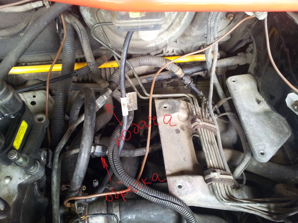

1.Для начала устанавливаем топливную рампу старого образца с нужными нам форсунками. тут расписывать нечего, все делается по мануалу или по опыту )
2. Далее к входу прикручиваем стоковую подачу топлива. Тот шланг, что был прикручен к рампе в стоке.
3. К обратке рампы прикручиваем шланг из списка запчастей под номером 2. А второй его конец одеваем на магистраль под днищем. там быстросъемный разъем.
4. Под капотом все. Далее работы будут проводится снизу.

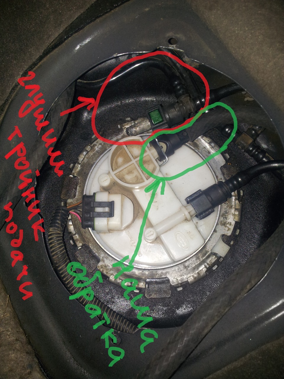

разъединяем магистраль адсорбера И надеваем на нее быстросъемный штуцер.
Должно получится как то так.
Далее надеваем шланг на штуцер и протягиваем его к бензонасосу.

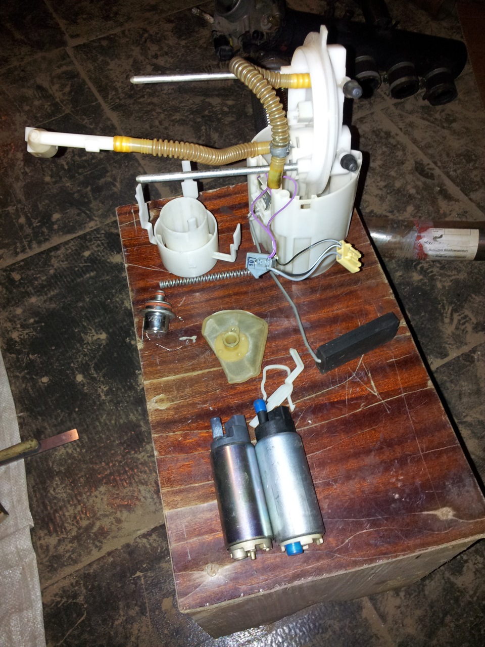

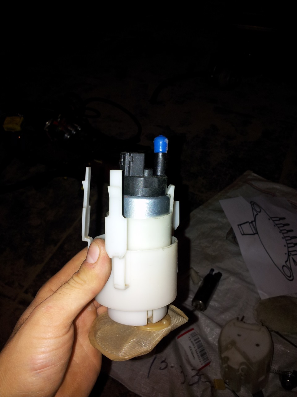

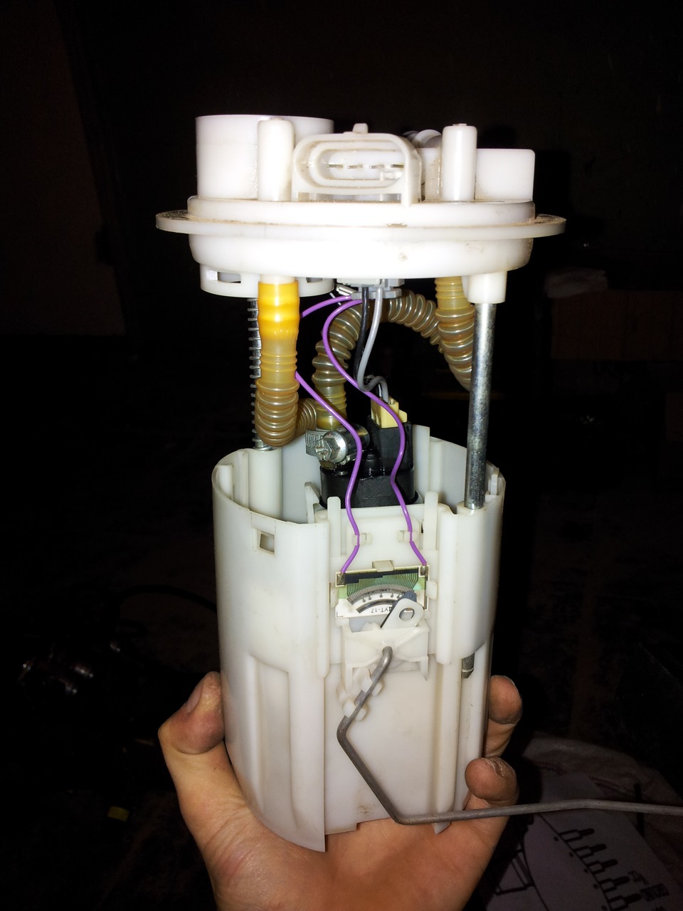

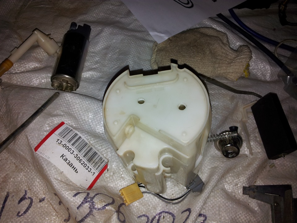

5. Подготавливаем бензонасос.
Я взял отдельный бензонасос в сборе. потому как он у меня был.
Вставил в него Вальбро 255 л/ч.
И так как регулятор давления топлива у нас теперь расположен в рампе, то надо будет вытащить стоковый регулятор из корпуса насоса, вместо него просто остаётся отверстие.
Так же не забываем просверлить снизу пару отверстий, чтобы стакан успевал заполняться на конских расходах топлива при выходе на буст. )
6. После того как наш насос собран и установлен в машину. Тройник который раньше приходи к регулятору в стоковом исполнении глушим нашим штуцером сделанным из топливного фильтра. А шланг с быстросъемным штуцером который мы протянули вставляем вместо тройника.
На этом по сути все.
Включаем зажигание, дожидаемся пока насос накачает давляк. Проверяем на наличие течей. Если их нет, то обратка готова.

Привет можешь обьяснить, я вот под капотом все подключил не могу разобраться в баке че-куда, где стоит тройник на регулятор его как я понимаю глушим т.е насос через фильтр качает в тройк и сразу в рампу а вот обратку от куда взять? Над колесом то что колбочка к ней подходят трубка и шланг что то из них в бак переложить надо?
Насос через фильтр и заглушенный тройник сразу качает в рампу.
Магистраль из под днища которая идет на адсорбер отключаем от адсорбера и к ней шланг, который просовываем к бензонасосу и подключаем туда где раньше был регулятор в насосе.

привет, вопрос, вот под баком быстросьем от атсорбера его там глушить никак ненужно?
Лучше все глушить

блин всегда было любопытно почему к бензонасосу подходят две трубки с быстросьемными концами)))))
то что ты заглушил это что?
Там же все написано.
Это подача, а заглушил я отвод на регулятор потому как он теперь в рампе находится
