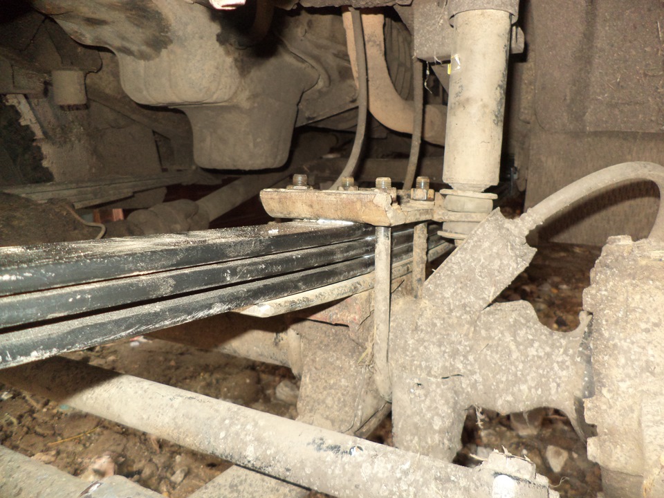

Наконец дошли руки до замены второй рессоры. Прошёл около 1000 км на разных и разницы в работе так и не заметил. В общем "буханочные" рессоры отличная альтернатива родным. Кому интересно свою родную готов продать состояние приличное см фото.
Что там фотать всё элементарно. Снимаешь фланци, протачиваешь центровочный буртик и пересверливаешь отверстия. Ну и прставки в зависимости от лифта. У меня с переди стоит Н образный боченок. Установил (боченок) после переноса рессор на мосты. До этого стоял, без всяких проставок, задний кардан от УАЗа с 5 ступкой. Сейчас я думаю может встать, без бочёнка, кардан от 4ступки.
Кардан стоит спереди или сзади? А то мне мой передний перестал нравиться. Тоже почти закончил с установкой пакетов рессор от Патриота на задний мост (осталось отбойники доделать), немного прокатился — очень понравилась плавность хода и амплитуда игры задней подвески. Минус один — теперь и вперед хочется установить длинные рессоры, а то там стоят короткие и работают намного жеще и грубее!
На последних двух фотках кардан от шишиги вместо родного. Идея не моя, делали друзья на свой патруль, но потом надумали продать.Мы карданами поменялись. Я у них снял готовые прточенные фланци и кардан. Работает отлично за это им огромное спасибо. Длина как у родного, нужно проточить центровочный буртик и пересверлить отверстия.
От шишиги вообще супер. Никакой вибрации. Уазовский, передний начал постукивать, без нагрузки. Но я ставил бушный и не разу туда, за три года, не заглядывал. Фланцы токарь протачивал, отверстия сам пересверливал.

В общем "буханочные" рессоры отличная альтернатива родным. Подробнее можно?
Куда уж подробнее, всё вроде расписано. www.drive2.ru/l/1882964/
Спасибо, просто опыта рессор никак:))
Фото в студию с перечнем и объемом переделок.
Спереди от уаза сзади от шишиги.
По карданам, как ходят вибраций нет?Отверстия токарю отдавал?От шишиги не тяжеловат?
