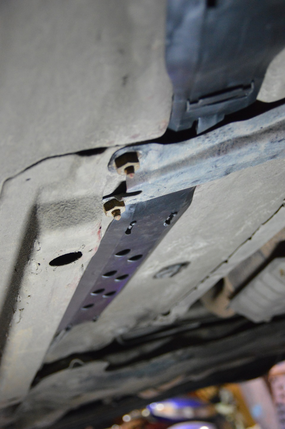

Почитав бортовые журналы и посмотрев фото решил себе сделать очередное обновление — установить защиту топливных и тормозных трубок, которые идут с пакетом для плохих дорог, а т.к. дороги у нас хреновые, то данное обновление очень даже кстати!
Заказано:

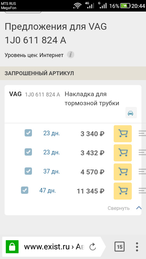

Накладка для тормозной трубки 1J0 611 824 A (состоит из двух частей)

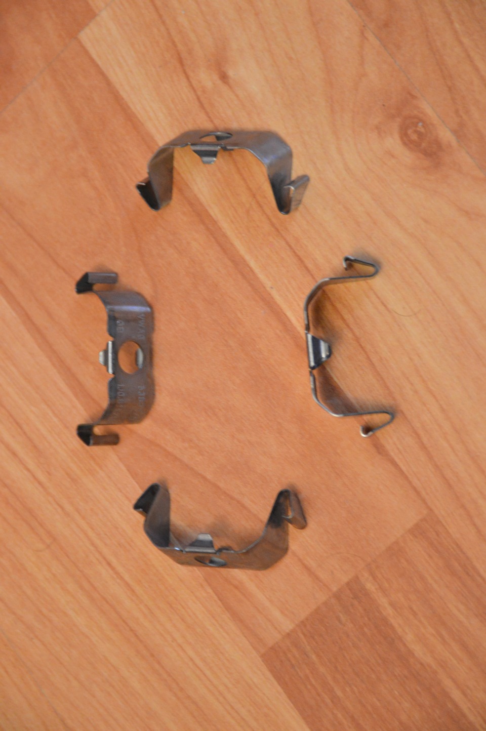

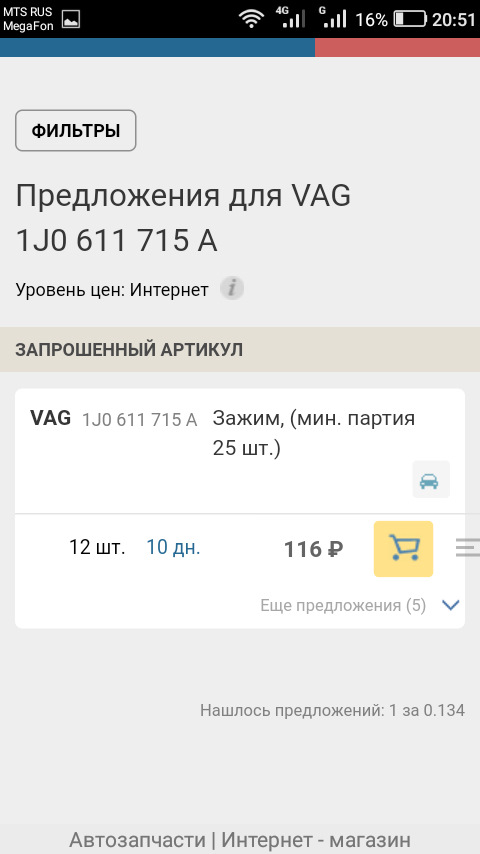

Крепление 1J0 611 715 A (4 шт)

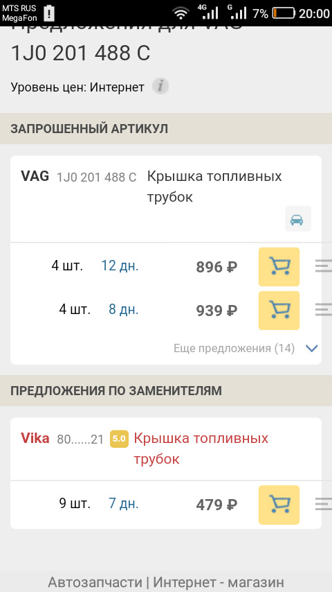

Накладка топливных трубок 1J0 201 488 C
Установка:

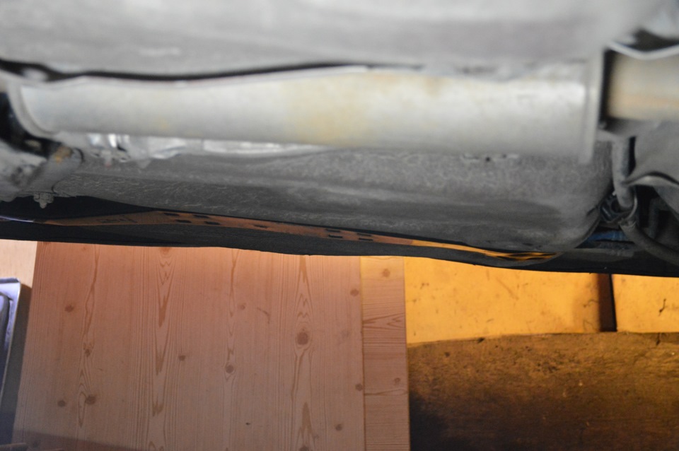

Накладка для топливных трубок крепиться на две крайние трубки.
С боку это выглядит как то так
Чтобы установить накладку для тормозных трубок нужно сначала открутить держатели трубок, их 4 шт.
И затем соединить данные держатели с нашими купленными креплениями!
Затем поставить обратно все четыре апгрейженных держателя и защелкнуть накладку!

Забил артикулы в 24 году 💪💪💪 10 кусков за одну накладную тормозной трубки, кусок пластика 🤦🤦🤦
Если только БУ искать

Это точно! Топливная накладка ещё не очень дорогая 600 руб., а вот тормозная за 2000 + 100 — дороговато конечно!
В 2018 году тормозная накладка вообще цена космос

Топливную накладку заказал vika, ваг только секретный ) и разница в половину цены
