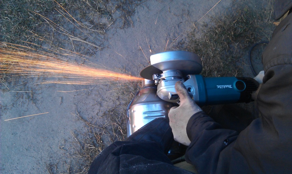

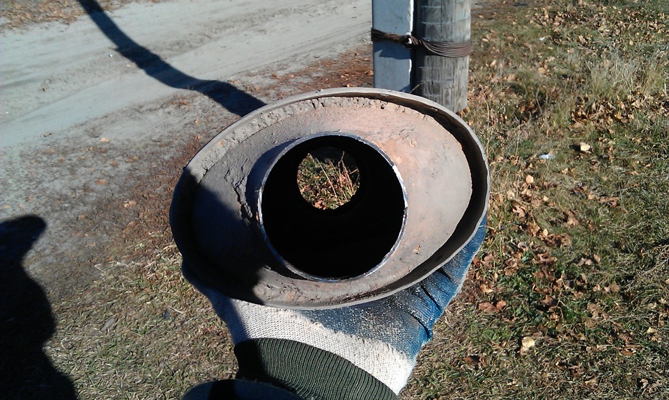

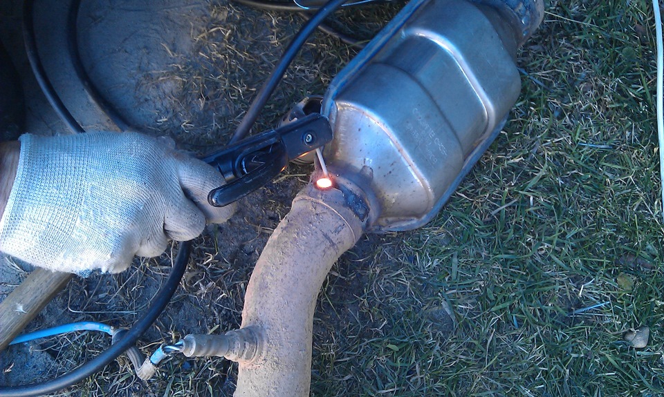

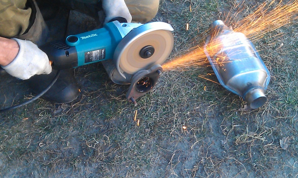

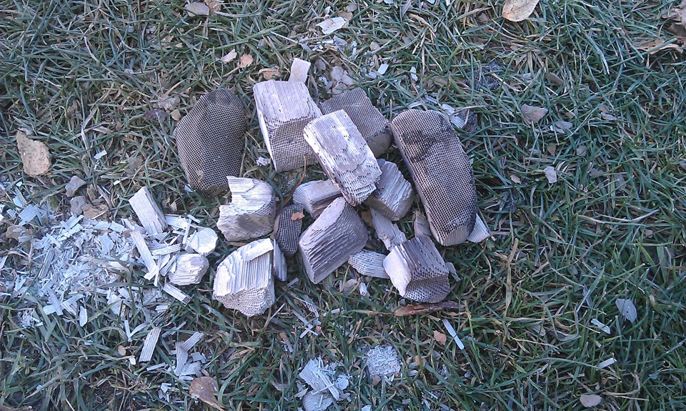

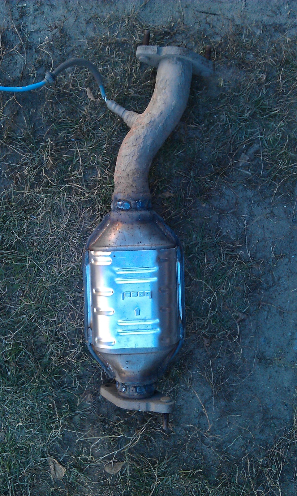

Дошла очередь и до Катализатора! Переодически загорался чек с ошибкой Р0420, ну а в последнее время стало очень сильно бренчать в катализаторе и немного пропала тяга. Ну тут все понятно что внутренности катализатора рассыпались. Посмотрел в Экзисте цену оригинала, ничуть не удивился. Деталька ценой 43524,37 р. меня совсем не устраивала. Заехал в сервис узнать что они могут предложить. Сказали что ставят пламягаситель и обманку что бы чек не горел, за все вместе с работой 10000 р. Думаю многовато и не совсем правильно. Полазил в Mondeo club и нашел универсальный катализатор Bosal 099-948 за 3300 р. Приехав к отцу начали операцию по удалению болезни.
После всего проделанного Моня стал дышать намного легче и заметно прибавилась тяга и надеюсь надолго решена проблема с ошибкой Р0420

не подскажешь такую вещь) На этот катализатор пишут длинну в каталоге 333 мм.
Ты его не измерял случайно перед установкой? Каталожная длинна это общая или длинна самой "бочки", а трубы отдельно…
Не измерял. Скорее всего общач длина. Но я всеравно лишнее отрезал с обеих сторон.
