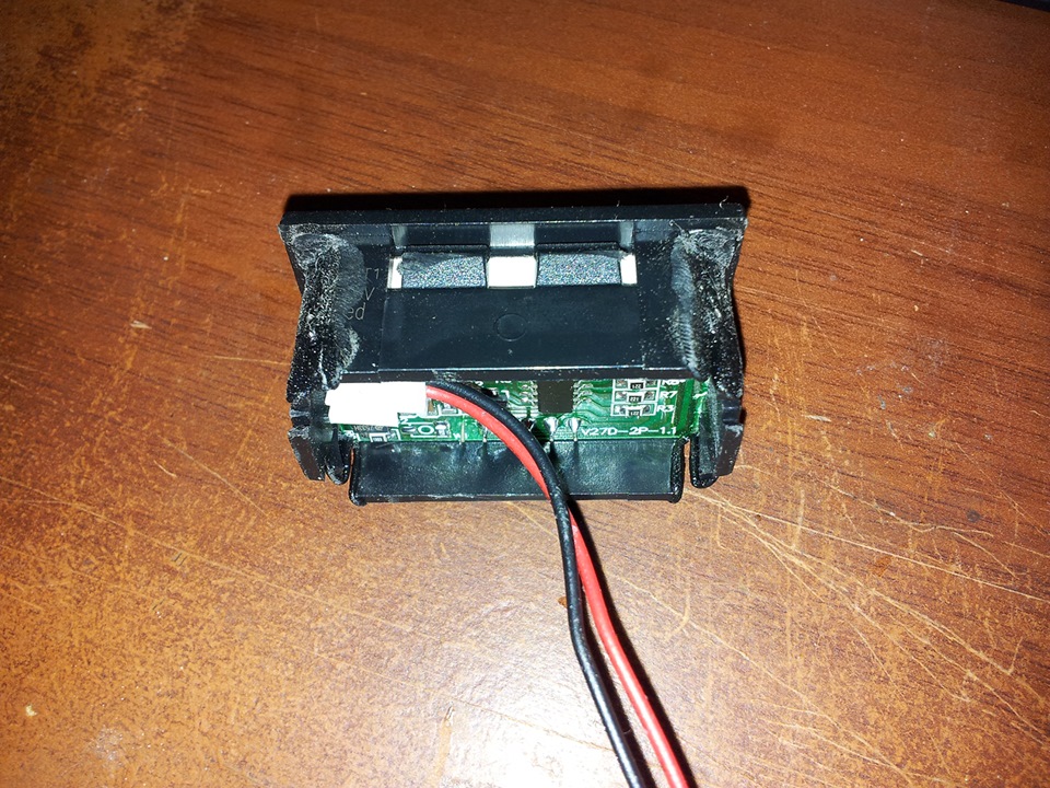

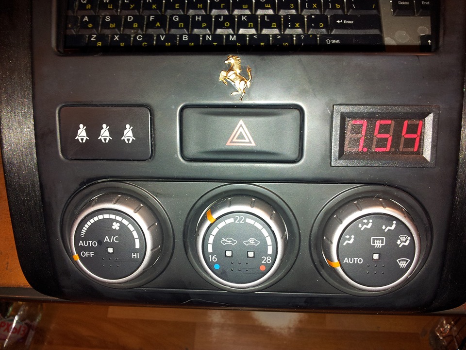

Начитавшись на разных форумах про то что на иксе аккумулятор не очень хороший и ещё разной дребидени, решил себе поставить вольтметр. Заказывал в китае правда брал хотел поставить на ВАЗ-2106, но посмотрел он почти идеально подходит под ненавистную заглушку. Видел кто то в неё иммобилайзер выносит, кто ещё что, я решил вольтметр. Процесс установки простой, просто взял и удалил углы на корпусе вольтметра. Встал с лёгким усилием, заглушку в любой момент можно вернуть на место. Подключать буду от прикуривателя. Думаю может поставить кнопку на включение, чтоб он не светился постоянно.

Блин а у меня чё-то ровно не встаёт (я про вольтметр ))) низ выпирает, и сильно пилить вольтметр вроде не куда а консоль не охота.
Была та же проблемка. Панель не пилил а на корпусе вольтметра пластик почти полностью на углах срезал. Просто сплавил горячим канцелярским ножом (на фото видно оплавленный пластик). Немного надавил и он ровненько и на месте. Держится плотно.

Какой размер заглушки?
Как то не мерил=(((
Самому придется))))
Заглушка дома валяется могу померить.
ширина 45мм, высота 25мм))) заказал такой же вольтметр

откуда снимаете напряжение? прикуриватель?
Даже не задумывался, скорее всего с блока предохранителей.
вольтметр к чему подключали?
Хочу к прикуривателю.
Как вариант, можно запитать через таймерное реле, т.е. при включении зажигания включается секунд на 30-90, а затем гаснет, время каждый выбирает для себя… … еще можно доработать, что при падении напряжения меньше 11v или задать другой порог, он включается, для оповещения о пониженном напряжении, но это уже другой "огород".

Что за клавиатура наверху?
просто от компа=)
для чего? просто так?
просто лежала панель дома над клавиатурой и она в кадр попала=)
С нормальным вольтметром показания сравнивал? Не врёт китаец?
нет нормально.
