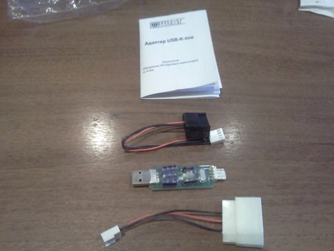

Провода может заказать на сайте www.shtat.ru или на каком нибудь другом

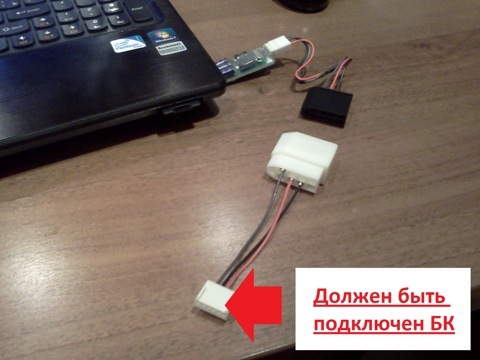

1. Перед началом работы не надо все собирать во едино, т.к. это пока что не нужно делать. Вам надо одну половину колодки проводов подсоединить к USB, а вторую к Бк
2. Когда вставите USB, то сразу скачиваете и устанавливаете драйвера. Дрова для ОС
3. Далее вы скачиваете загрузчик и прошивку.загрузчик и прошивка 3.0
4. Далее открываем загрузчик. Выбираем прошивку, указываем номер порта(который можно узнать в Диспетчере устройств) и нажимаем на молнию. Выскочит включите питание.
5. Вот тут и надо будет проявить хитрость)))) Значит, вы берете в руки Бк и зажимаете правую кнопку. НЕ ОПУСКАЯ КНОПКУ, соединяете колодки. ПОКА ПРОЦЕСС ПРОШИВКИ НЕ ЗАКОНЧИТСЯ КНОПКУ ОТПУСКАТЬ НЕЛЬЗЯ!
