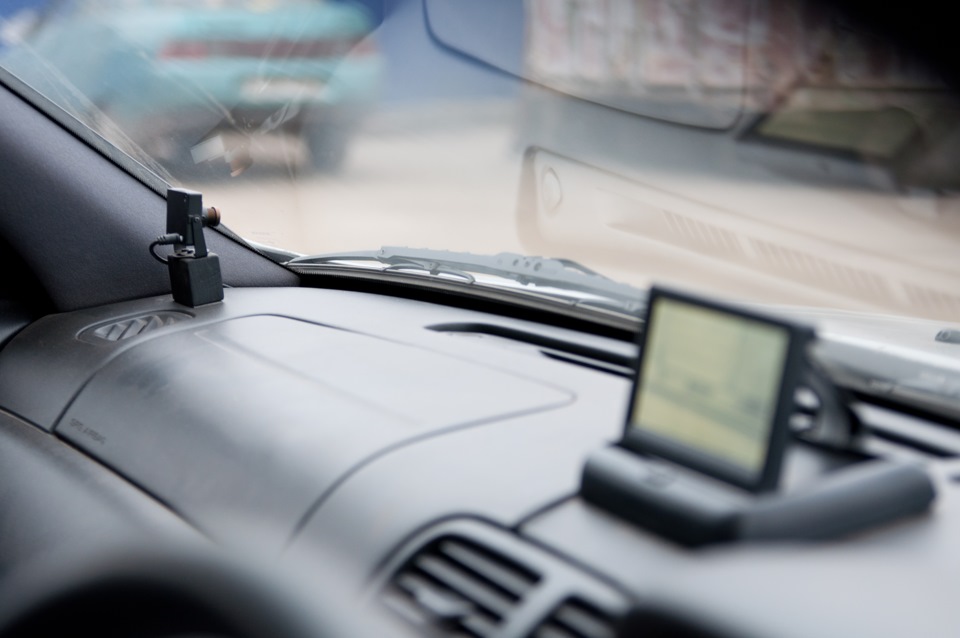

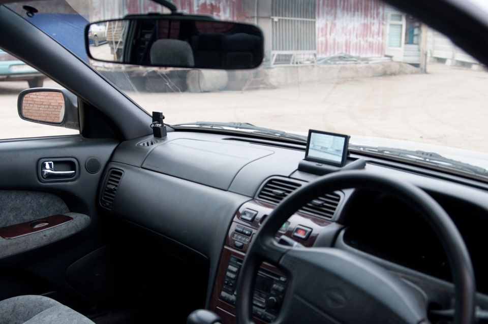

После покупки машины к правому рулю я привык гораздо быстрее, чем к большим габаритам. Единственное, что было неудобно – обгонять. Не видно ситуацию впереди, пока не высунешь больше полкорпуса на левую полосу. Проблему можно было решить двумя способами: установить систему зеркал у левой стойки или установить видеокамеру и монитор. Зеркала стоили 1500 рублей. Камера и монитор на недавно освоенных мной китайских сайтах и Ebay стоили с доставкой почти в два раза дороже, но при этом были компактнее, плюс еще камера парковки.
Я решился на камеры и монитор. Монитор выбрал 4.3” складной. Он не занимает много места на панели и не привлекает внимания в сложенном виде. Можно было приобрести двухдиновую магнитолу с видеовходом, но по устраивающей меня цене аппаратов с двумя входами сзади и съемной панелью не было. А еще при работе видеовхода (камеры обгона) магнитола не может играть музыку (радио, диск, флешка), т. к. выбран источник «видеовход». На задний ход она переключается и музыку играет, а вот с камерой обгона облом. Ну и своровать ее могут, раскурочив всю панель. Короче, монитор – самое то. И стоит 1450 рублей (у нас от 3000 р.) и дело свое будет делать как мне надо:
— Всегда показывать с первого видеовхода камеру обгона;
— При появлении сигнала с камеры парковки переключаться на нее;
— При исчезании сигнала с камеры парковки снова показывает камера обгона.
Камеру обгона решил взять простую, в квадратном корпусе 32х32 мм. Продают их китайцы, в основном, со штатным объективом 3.6 мм. Заказал цветную за 550 р. (у нас такая от 2500 р.), попросил поставить объектив 8 мм, обещали поставить.

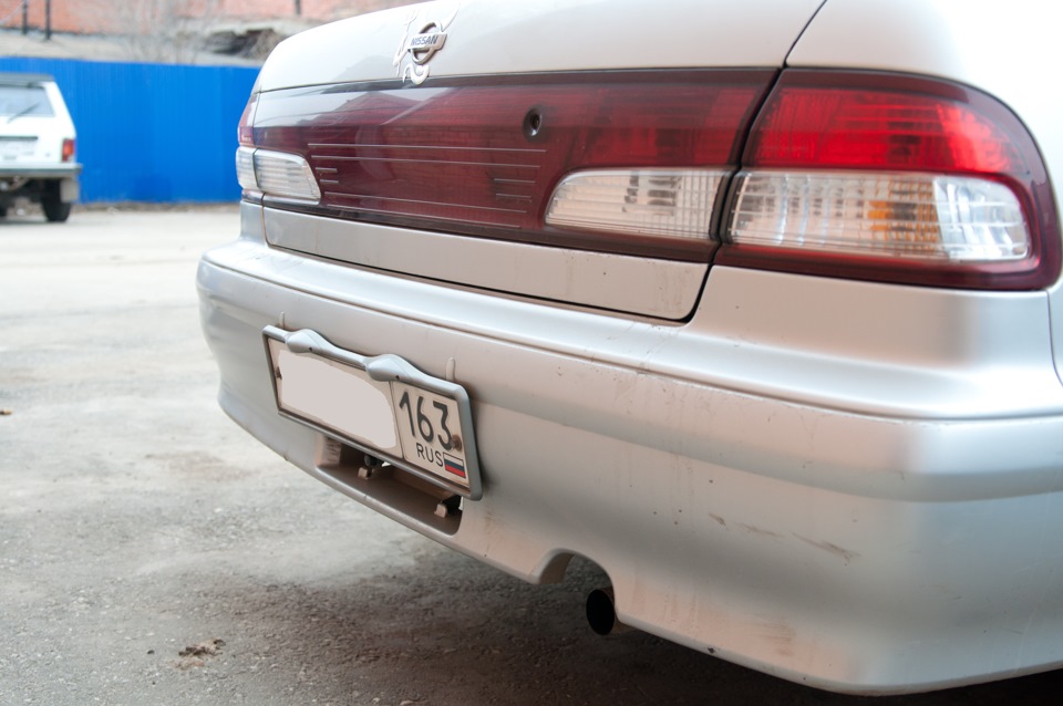

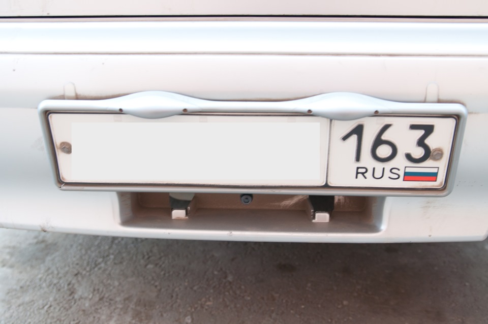

Камеру парковки можно было поставить только на рамку заднего номера (это если ничего не сверлить). Выбрал за 730 р. (у нас от 1500 р.). Выглядит все это дело так:
Также для корректной работы камере обгона нужно 12 вольт. А в машине 14. Покупаю стабилизатор напряжения 7812 (он же наш КР142ЕН8Б) в радиодеталях за 20 рублей. На него можно сажать нагрузку до 1А, то есть камерку на 0,3А он потянет легко и не будет греться без радиатора.
Итак, все приехало и получено. Как раз подарок на Новый Год. Включаю дома. Камера обгона с объективом 3,6 – это видно сразу. Китайцы обманули и не поставили другой объектив, хоть и обещали. Поставлю три звезды им за это. Объектив с фокусным расстоянием 3,6 мм имеет широкий угол, как у видеорегистраторов. Для камеры обгона это плохо – невозможно даже приблизительно определить дистанцию до встречного автомобиля, на экране все очень маленькое. Выручил друг, работающий в сфере видеонаблюдения, помог мне с объективами. Чтобы камера видела объекты размером как видишь глазами, то есть без «приближения» и «удаления», рекомендуют ставить объективы 12 мм. Я взял у друга на пробу несколько: 8, 12 и 16 мм. Оставил 8 мм. Оно и понятно – матрица моей камеры 1/4”, то есть меньше, чем 1/3”, поэтому и показывает так же как 12 мм объектив на 1/3”, более распространенной матрице.

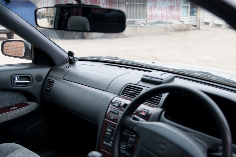

Ставлю. Камеру подключаю через стабилизатор, т. к. от бортовой сети она показывает с помехами и может сгореть.
Монитор и задняя камера на бортовую сеть рассчитаны и работают нормально. Питание передней камеры и монитора подключаю к прикуривателю, чтоб работали, только когда включены аксессуары. Дополнительной нагрузки на предохранитель прикуривателя минимум. Провода прячу внутри панели. Для камеры обгона пришлось изготовить подиум, чтобы поднять ее, т. к. капот и дворник мешали обзору. Сделал из деревянного бруска, валявшегося под ногами, и покрасил из баллончика. Камеру к подиуму креплю на саморезы из комплекта, подиум к панели, настроив положение камеры, приклеиваю на скотч 3М (он не плывет от жары). Монитор приклеиваю на панель комплектным куском вспененного скотча. Заднюю камеру креплю к рамке номера болтиками, коих дофига в гараже. Провод вывожу под бампер и, найдя в полу багажника резиновую заглушку провода штатного освещения номера, через нее вывожу в багажник. Прокладываю провод под обшивкой багажника, крепя стяжками к штатному жгуту проводки. Плюс питания камеры подключаю к плюсовому проводу фонарей заднего хода. Провод найден по схеме из мануала. Подключаю в районе правого заднего крыла. Далее кладу провод в салон по штатной проводке. Под обшивкой пола по правой стороне до водительского сиденья, под ним к центральному тоннелю (снимал тоннель), по тоннелю к центральной консоли (снимал консоль), подключаю все провода к монитору. Проверяю работу, регулирую камеры. Ставлю снятые части салона и обшивки на место. Готово.
Итог.

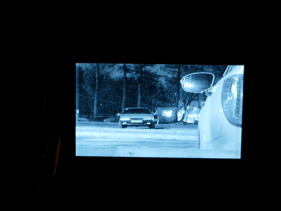

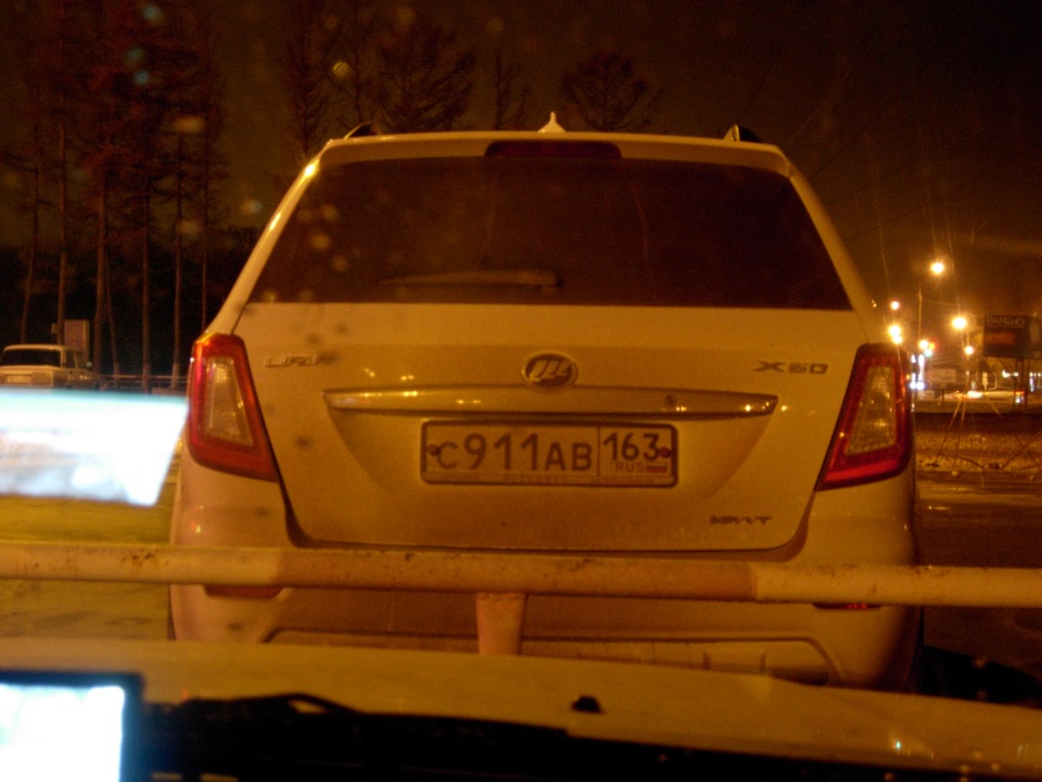

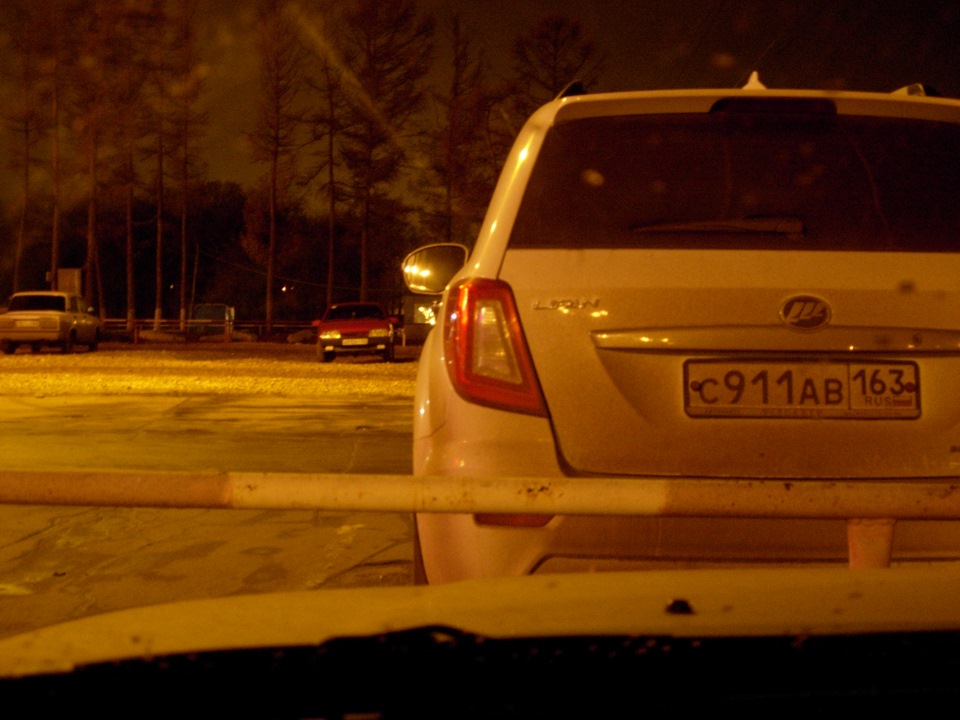

Передняя камера супер. Обгонять теперь намного безопаснее. Не нужно высовывать из-за фуры или автобуса на встречку 2/3 ширины автомобиля. Достаточно до фары, то есть как на левом руле. Видно прекрасно. Ночью хорошо видно фары встречки, камера на слепнет от яркого солнца и фар. Матрица хорошая.

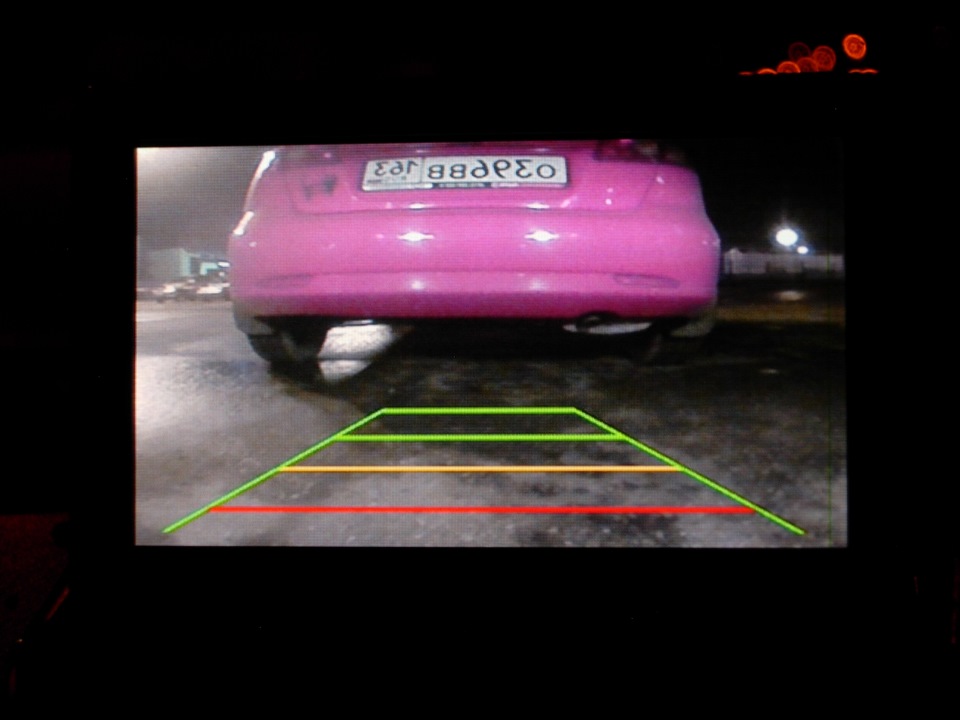

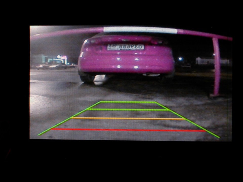

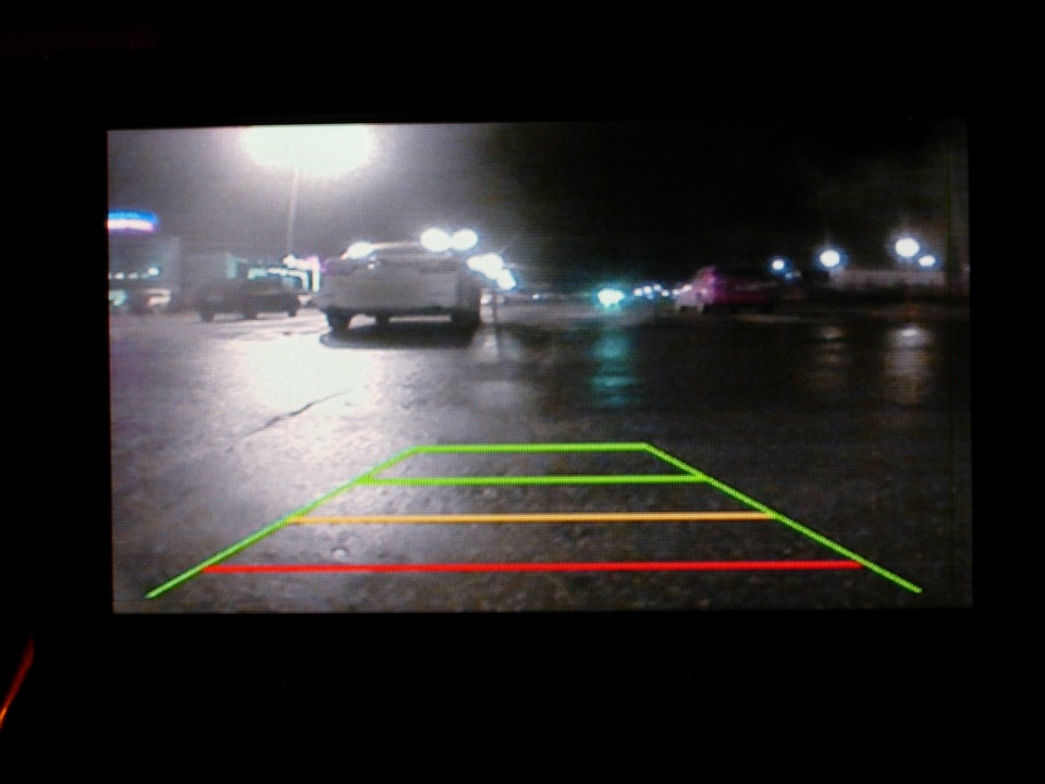

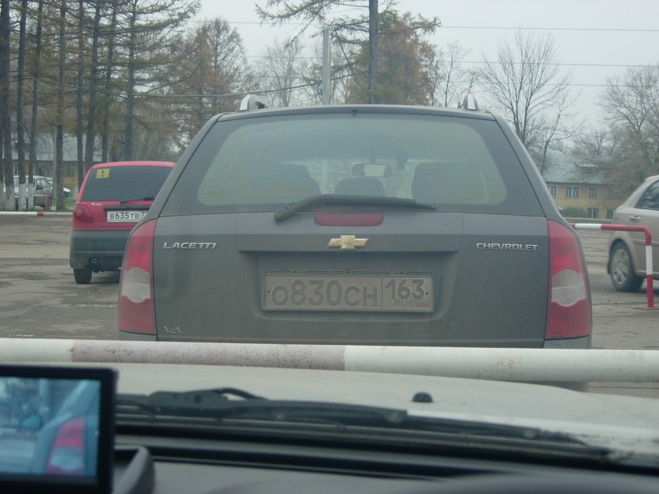

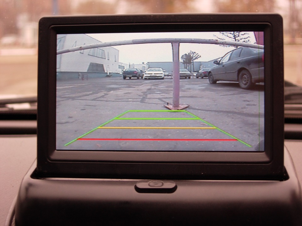

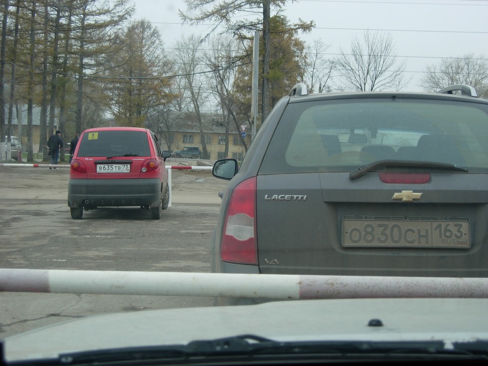

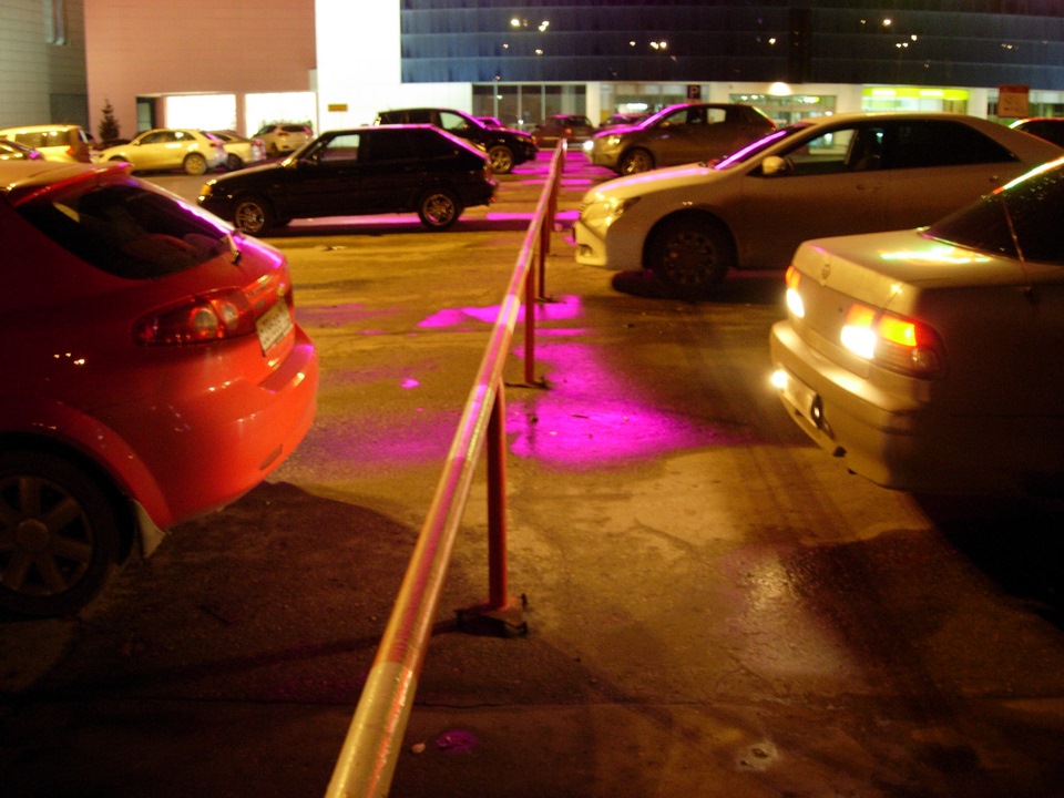

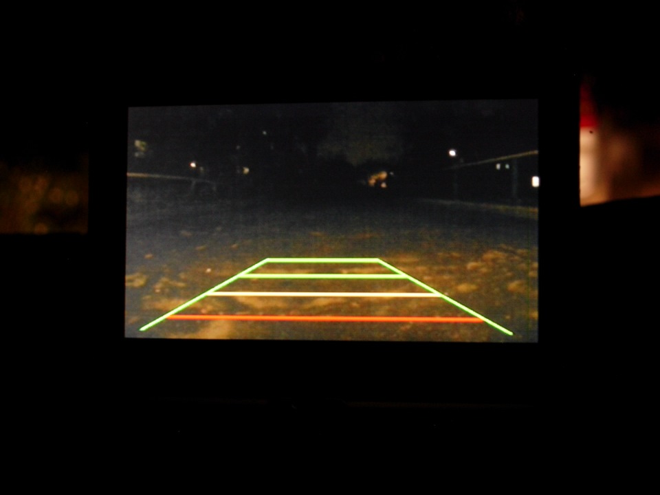

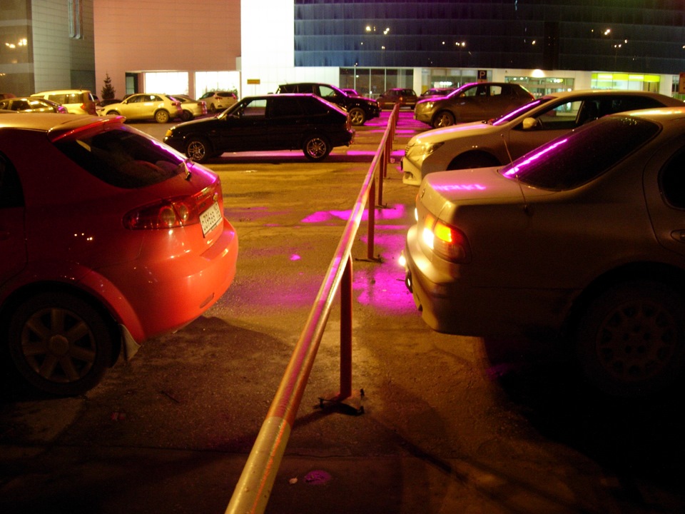

Задняя камера нравится мне меньше. Показывает отлично, но нужно, чтобы она стояла выше, например на задней декоративной накладке между фонарями.
Снизу искажается восприятие расстояния, а на широкоугольном объективе 170 градусов тем более. Курочить накладку у меня желания нет. Вот был бы спойлер… Тогда вообще идеально. Владельцам А33 повезло гораздо больше – у них номер на крышке багажника и есть штатное место для камеры между плафонами подсветки номера. Ладно, с камерой даже стоящей так, гораздо лучше, чем без нее. А спойлер, может и поставлю. Когда-нибудь. Если деньги будут.
Монитор выше всяких похвал. Показывает хорошо, на панели смотрится хорошо, сложенный вообще похож на вонючку, только с проводом. Автоматически переключается на заднюю камеру при включении задней передачи и обратно при ее выключении. Свою цену отбивает процентов на 200.
В общем, я очень доволен. Жена тоже – теперь не боится обгонять и парковаться ей намного легче.

Сколько видео входов на этом мониторе, один жолтый понятно, а белый это второй или звук?
2. звука нет.
заднюю камеру можно вместо личины багажника поставить, если он из салона или с сигналки открывается, а на камеру обгона DVR-01 или аналогичный регистратор, что придаст функциональности
Можно. Но багажник без аккума не открыть тогда — минус. А смысл рега на дисплей, если обгона не будет?
у меня багажник открывается штатно ручной ручкой механический из салона, да не на дисплей, а постоянная запись на регистратор, а на дисплей вашей кнопкой и или через реле от лампы левого поворота
Скажи у монитора желтый и белый оба видео выходы. Если да то к какому подключена задняя камера.
На проводах маркировка
DGIM2
нет оба видеовходы
А после стабилизатора напряжения должно вроде меньше выходить напруга. +6, 8 в?
Стаб на 12 — с него идет 12, если на входе от 12 до (вроде бы) 15. Посмотри параметры на 7812.
А так выйти может все, что захочется — стабов разных как грязи ))
Вот парень поставил стаб на входе +12 на выходе +6. Пишет для камер так надо, чтоб от перепадов и вообще чтоб не сгорели. www.drive2.ru/l/4027940/?…8528754&page=0#a168528754
Саш, я ВНИМАТЕЛЬНО прочитал запись по ссылке, чего и тебе рекомендую ))
Вкратце — у парня камера Clarion, питается 6-9 вольтами, больше ей нельзя, как он написал. Отсюда и выбор стаба 7808. А мои камеры другие. Задняя — китайская автомобильная со встроенным стабом. Передняя — от видеонаблюдения, там ровно 12 вольт, потому мой стаб 7812, ибо в авто 12-15 вольт.
Понятно. У меня Б/У Японскую взял, чет Китаю не доверяю. Не знаю может и не нужен стаб, но поставлю. Хуже не будет т.к питание не от маф приходит на нее, а от борт питания injapan.ru/search/do.html…cc-1022n&scope=2084047102
Alexneveroff
Я про свою камеру не нашел инфу. Надо стаб или нет, думаю.
Ну если без стаба она не сдохла и показывает нормально, то она скорее всего на 12 В. У меня просто монитор рябил, когда я его от зарядника проверял — он 15 В выдает. Подключил от бортсети — нормально. С камерой передней даже не пробовал, сразу на стаб посадил.
Стаб на 12 В LM7812 поставь для надежности, он стоит-то 20 рублей. Для успокоения совести купи еще за 20 рублей LM7808 и убедись, что нихрена не работает, ибо 8 вольт мало )))

слышал, что через камеру задержки идут по времени, и искажение расстояния, но почитав что ты пишешь, понял, что расстояние норм, а по времени? глюков нет?
It's in realtime, Bro ;)
Глюков нет. А вот с расстоянием привыкнуть надо. Место для установки крайне неудачное — камера смотрит снизу, а предназначена для "сверху". Перенеси хотя бы сверху номера. Я не смог — крепёж камеры не крутился, потому показывала бы она кверх ногами.
Просто когда ты паркуешься и видишь подвеску сзадистоящей машины с кусочком бампера — ощущение что ты уже внутри этой машины. А если бы камера была сверху, то картина была бы "ещё метр сзади"
Последние две фотки наглядно показывают о чем я

Основная задача — видеть на мониторе так же, как видишь глазами. То есть, если машинку на встречке ты видишь "маленькую" из-за ее удаленности от тебя, то и на мониторе она должна быть такого же размера. Реально на мониторе объект "больше", но так как между монитором и глазами есть расстояние, то получается, что видишь так же, как и в реале, сидя с левой стороны.
С обычным "штатным" объективом 3,6 мм камера видит широким углом, почти как видеорегистратор. Но встречку ты не увидишь — изображение будет очень мелким. Если прижать монитор к глазам, то "размер" будет восстановлен. Но ездить с приклеенным ко лбу монитором немного неудобно, поэтому варианта два: подбираем "увеличивающий" объектив или ставим большой монитор (размером с лобовуху).
Еще один огромный плюс такого объектива — он практически не засвечивается встречным солнцем, т. к. имеет небольшой угол обзора.

Место — ей там самое место. Тепло, сухо, всегда чистое стекло, никто не собъет настройку.

Незаменимая вещь на трассе. В городе редко пользуюсь, открываю монитор, когда паркуюсь.
В воскресенье другу на Серену буду ставить такой набор. Он Самара-Уфа несколько раз в месяц мотается, замучился. И фары залинзую ему тоже, а то не видит нифига ))
Но все таки остается вопрос его использования на трасе, ну типа того обзор обгона, ночью как видно, не слепит монитор ночью и тд)
не слепит. он черный ночью, показывает фары встречки.
Если напрягает, можно закрыть. Захотел обогнать — кнопку нажал, он раскрылся. Да и вообще яркость у него самая та. И днем видно и ночью не слепит.
