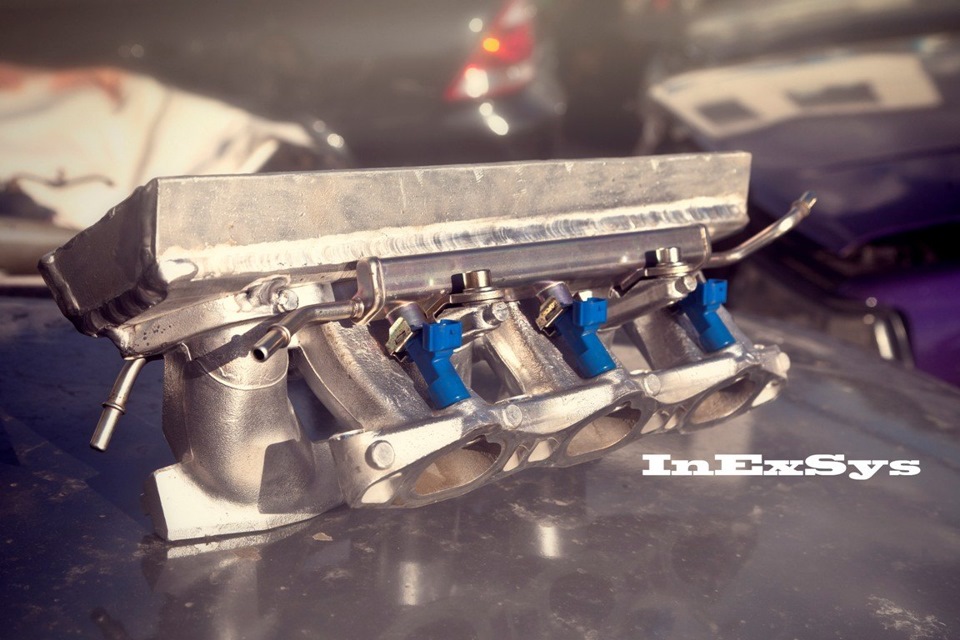

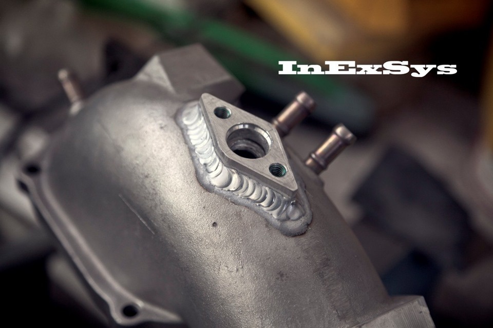

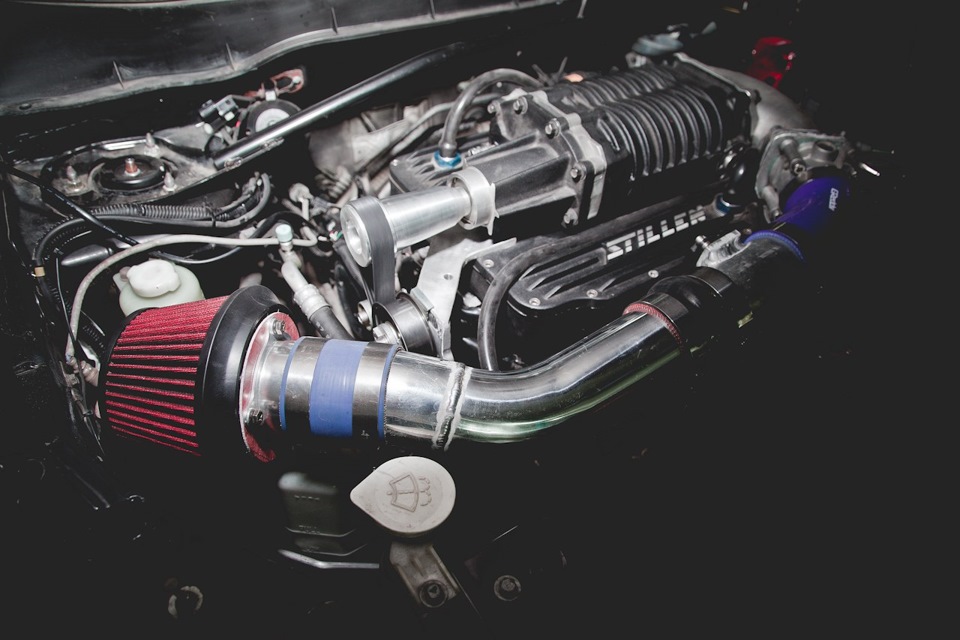

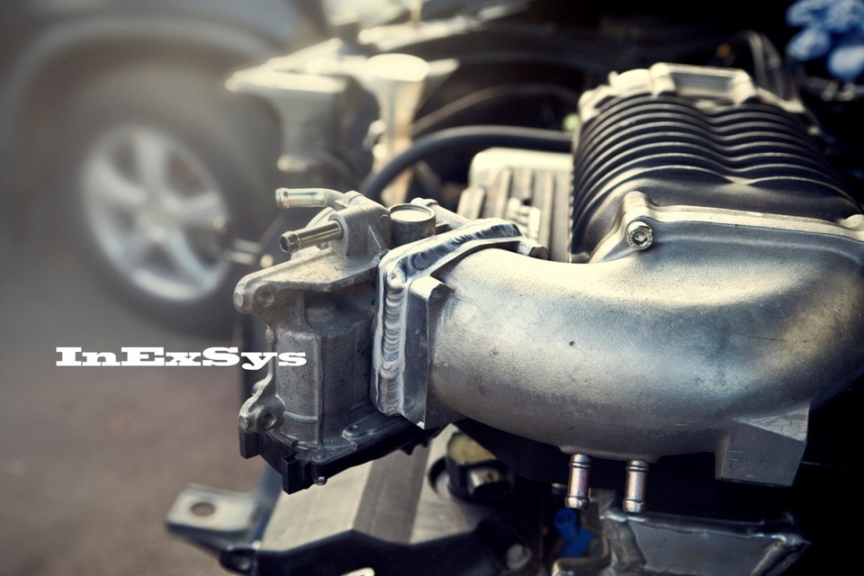

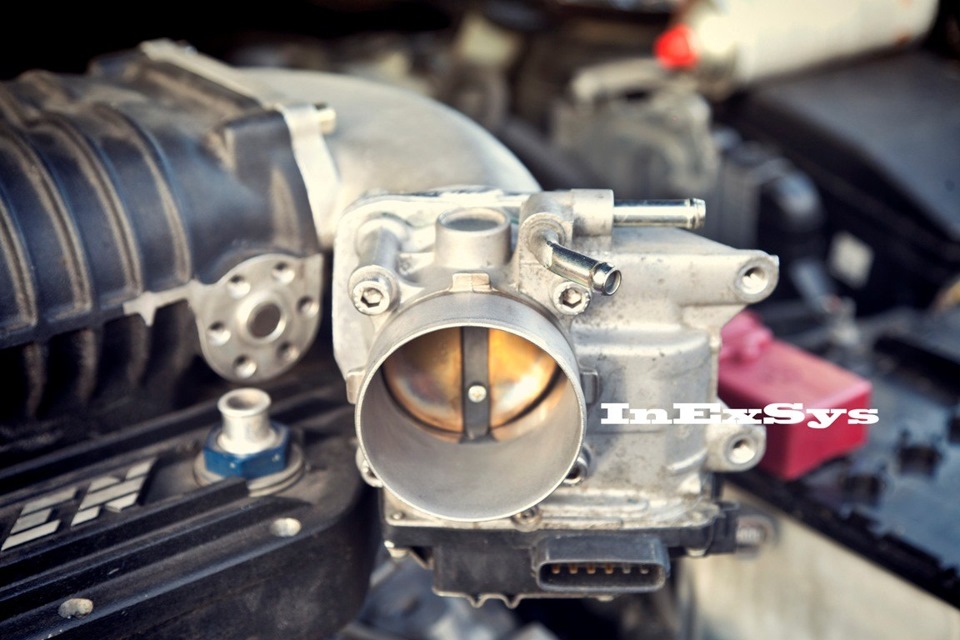

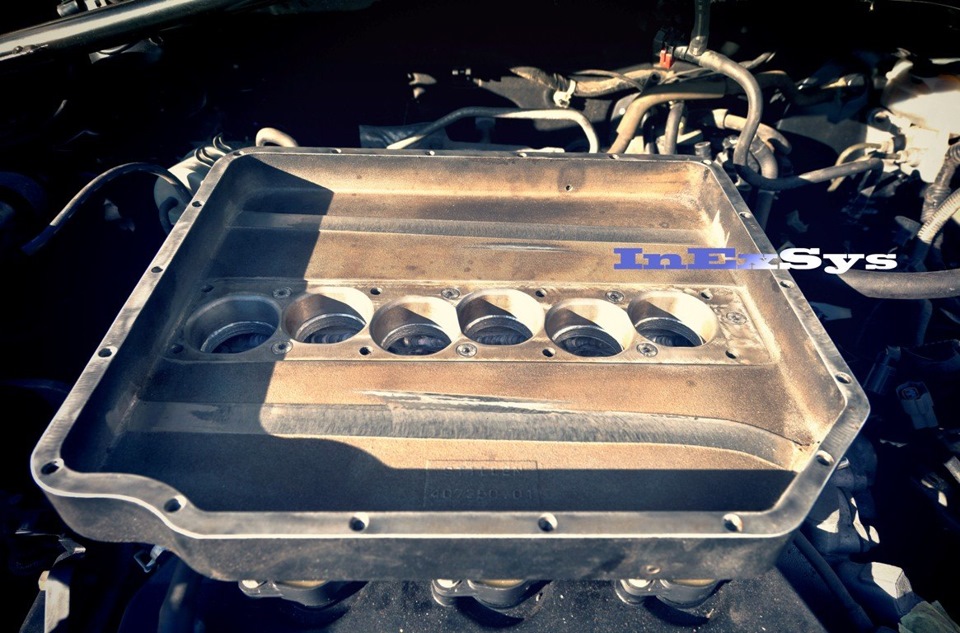

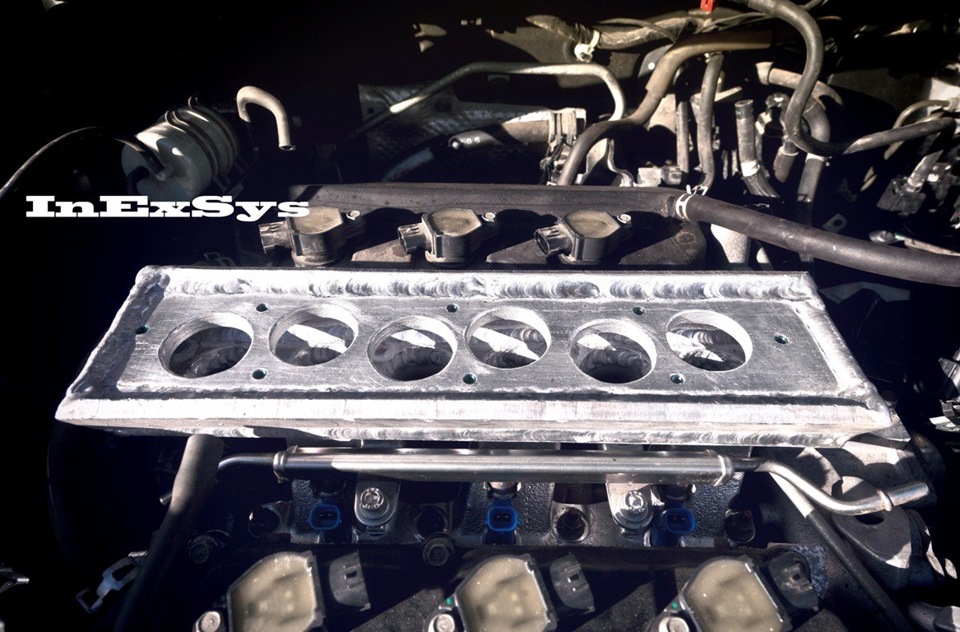

Долго ничего не писал, был занят работой над своим детищем)) По итогам работ: установлен Компрессор Stillen. Пришлось создать ресивер и доработать впускной ранер соединяющий две головы. Так же установлены дополнительные ролики, натяжной и обводной+ система впуска. Форсунки 560". И куча всякой мелочи. Видео

Крутой проект! Как обстоят дела с настройкой сего? МАП стоит штатный?
Да мап штатный. Процесс настройки пока отложен((

Мозг аута без проблем отстраивается?
Да пипец как сложно, на него нет ни одной прошивки под наддув (( так что приходится все с нуля делать. По этому и так долго ((

Пока 310л.с. Но если правильно перековырять мозги то можно до 350л.с дотянуть. Коробас как песня поет и шепчет, работает без нареканий. А по деньгам чето многовато, хотя если учесть, что на аут нет готовых решений то норм)) 100000-150000 Примерно))
А какой крутящий момент при такой мощности?
График со стенда будет чуть позже. А по программе 310л.с 370момента на 5600об.
