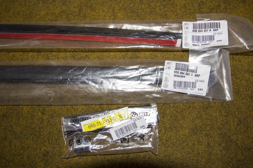

Вот это действительно реально нужный аксессуар для для всех владельцев VW Polo — оригинальные водоотводящие щитки. Изготовлены из качественного пластика, прорезиненные, крепятся к стеклу на двустороннем скотче (в комплекте, одна сторона уже наклеена).
Заказывал по артикулам:
6R0 854 327 A5AP и 6R0 854 328 A5AP Обошлись в сумме 1280 рублей.

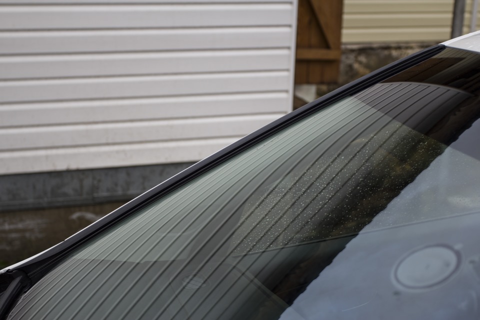

Недешево, зато практично! Теперь вода с лобовухи не летит на боковые стекла, а уходит на крышу, так как в щитках предусмотрены желобки, отводящие воду.
Приклеил за пару минут, место склеивания желательно обезжирить. Так как делал в холодную погоду (+5 С), то пользовался феном — предварительно прогрел стекло. После наклеивания прижал и прогрел щитки. В общем рекомендую ставить.

Ни разу не отваливались, со своей задачей справляются. Конечно при значительном потоке не помогут.

Единственное. При заказе на Екзисте по артикулам 6R0 854 327 A5AP и 6R0 854 328 A5AP менеджер сказал, что данные штуки не подходят к Polo. Немного озадачился. Как же проверить.
Дурак он твой менеджер в экзисте, это правильные артикулы. Лучше закажи эти молдинги в www.emex.ru — денег сэкономишь на порядок! Сравни цены!

А есть ли смысл их ставить, если есть дефлекторы на окнах, они ведь тоже от брызг защищают?
не 100% защита, но смысл есть

Приветствую! Что за маленький пакетик лежит под щитками? Отдельно к ним еще что-то нужно?
это хромированная кнопка ручника.
