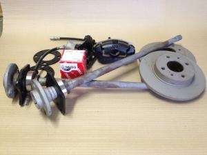

на одном из сайтов нашёл кит-комплект задних дисковых тормозов на ВАЗ 2101-07 (2108 суппорт) и вот такое его описание:
Готовый к установке комплект, не требует дополнительных изменений и доработок Вашего автомобиля. Установка максимально упрощена: демонтируется сток — устанавливаются детали из комплекта.
Преимущества:
-надежность;
-повышенная эффективность в отличии от барабанных тормозов;
-отсутствие проблем с примерзанием колодок в зимний период;
-внешний вид;
-простота замены колодок;
-отсутствие необходимости регулировки зазора колодка-диск.
В комплект входят:
-проточенные полуоси с одетыми планшайбами, подшипниками и стопорными кольцами;
-тормозные диски;
-тормозные колодки;
-тормозные шланги;
-суппорта 2108
Цена: 2500грн.
Цена комплекта может изменяться от содержания комплекта (иные тормозные диски, колодки, суппорта 2110-2112).
