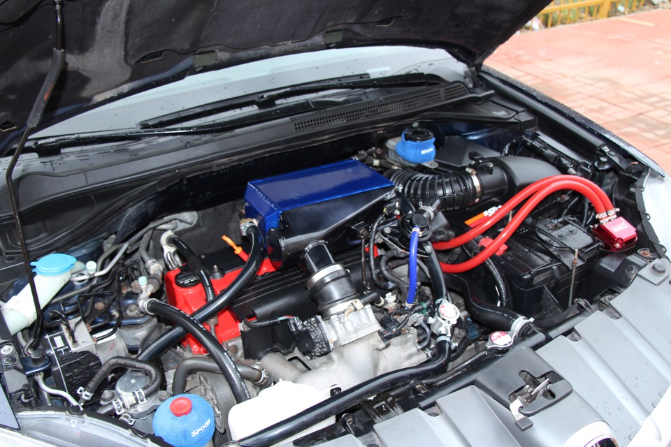

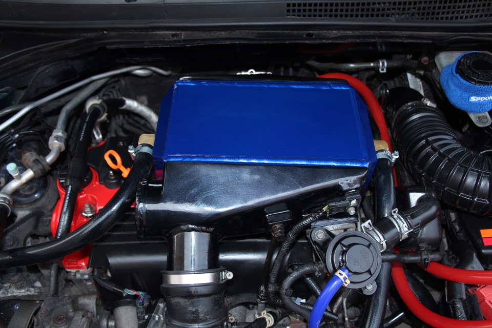

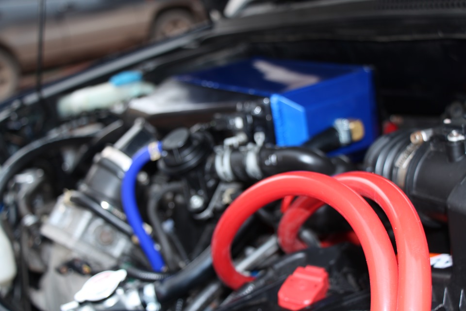

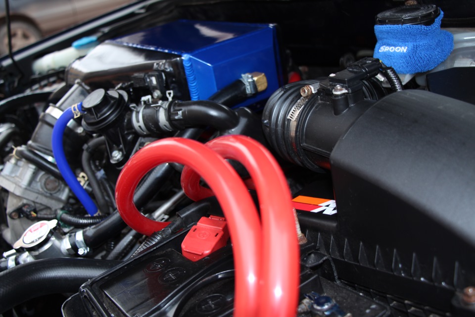

Есть такая проблема на RDX-е это штатный ИК. Его расположение строго над клапанной крышкой. Летом вся жара от ДВС поднимается и нагревает ИК. Температура на впуске достигает 80 градусов. Это провал) Машина становится овощной.
Я считаю это обязательная процедура для данного авто! Всем рекомендую)

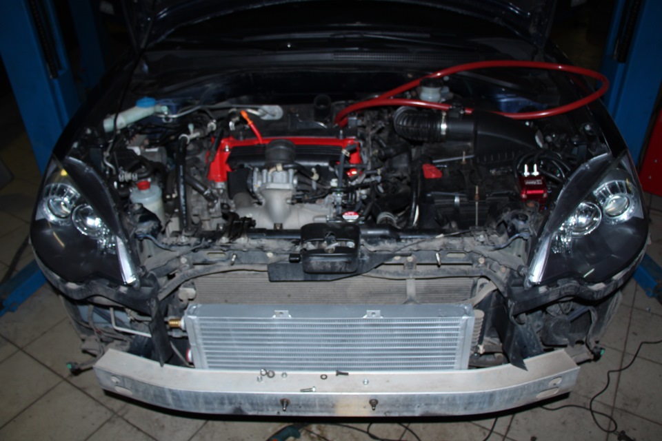

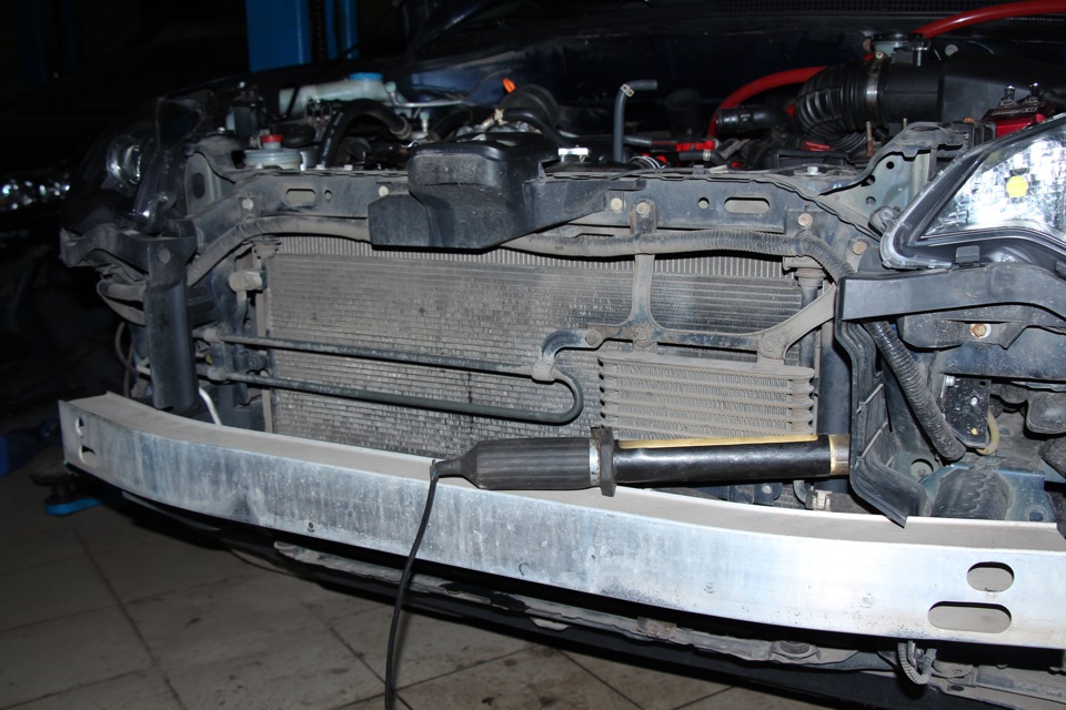

О процессе установки в картинках

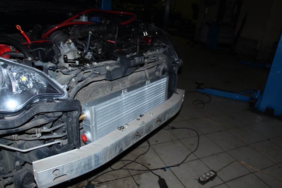

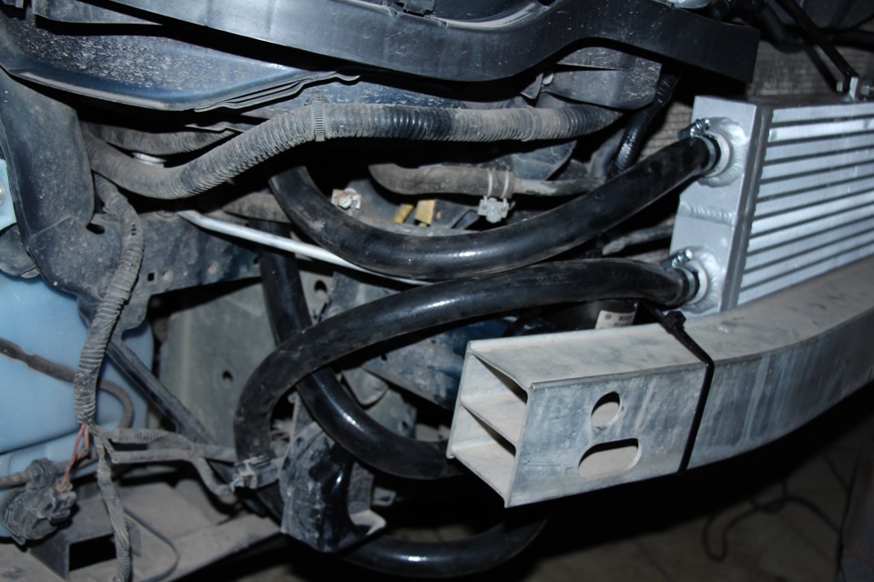

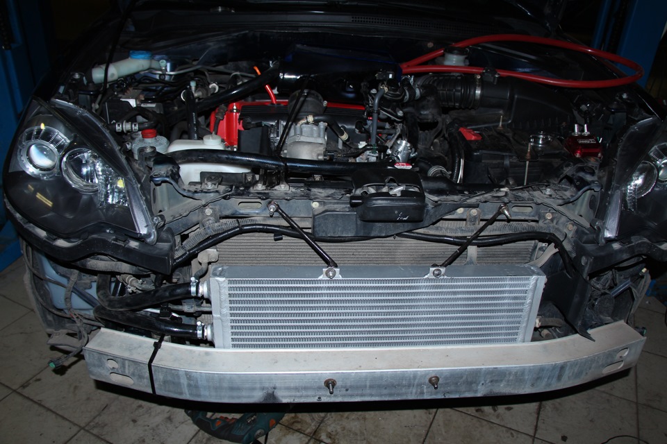

Штатный ИК убираем, его место занимает водяной.
Сажаем все шланги на герметик и заливаем антифриз. Его ушло около 3х литров.
И где-то полчаса прокачиваем систему избавляясь от воздушных пузырей.
Вот и все. Кажется все просто, но дьявол скрывается в мелочах. Делали долго и электрику еще вели к насосу через реле и предохранитель.
После этого был запуск двс и предыстория о которой вы прочитали выше.

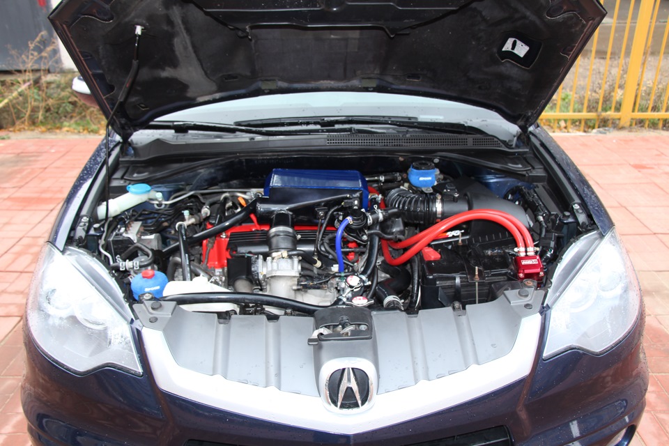

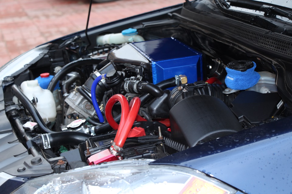

На следующий день я просто был обязан сделать несколько фотографий и поделиться с Вами этой красотой!
Наслаждайтесь)

В итоге так и не делали замеров с водянкой?

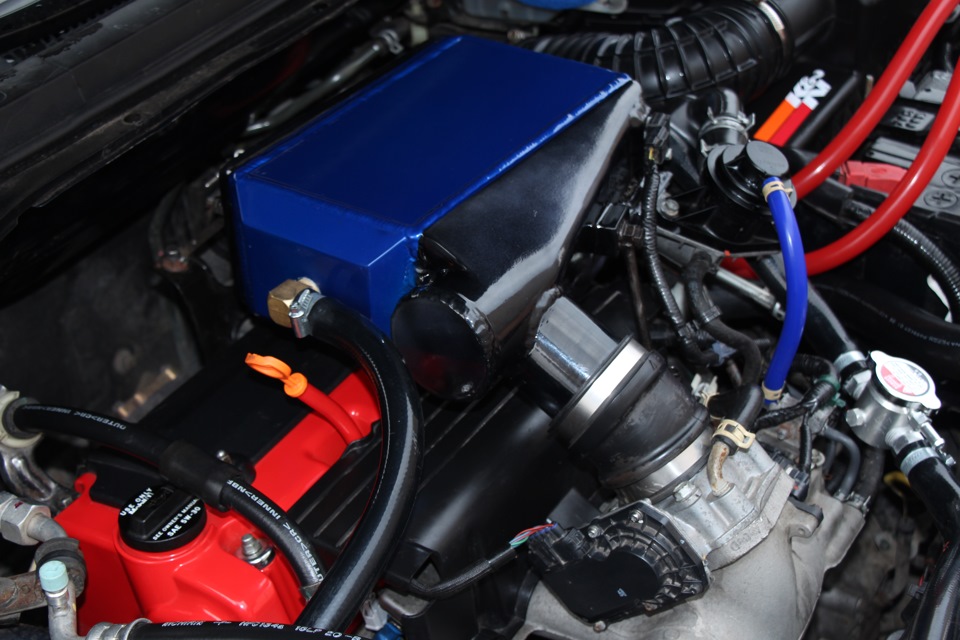

Добрый день. Подскажите, какой-нибудь расширительный бак предусматривался? Как решили проблему с расширением антифриза? И присутствует ли в системе датчик температуры антифриза для возможности включения вентилятора (который штатный на основной радиатор двигателя идёт)? Либо в этом смысла нет и он не нагревается? Т.е. хватает просто циркуляции антифриза даже стоя в пробках в жару? Спасибо!
Антифриз не нагревается сильно как в системе охлаждения ДВС. Хватает циркуляции, если летом включён климат контроль, то штатные вентиляторы с головой справляются, включаясь при включении кондея

И не было мысли заизолировать жидкостный интеркулер от двигателя?
Сосет около фары левой. Изолировать нет смысла, при движении как раз в это место направлен диффузор под капотом для воздушного проветривания

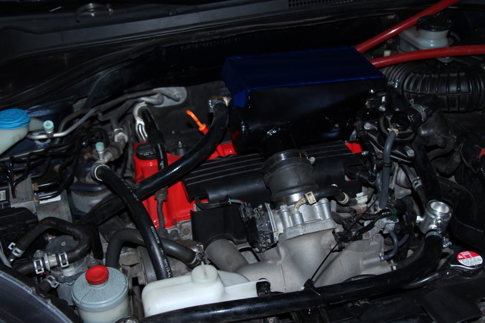

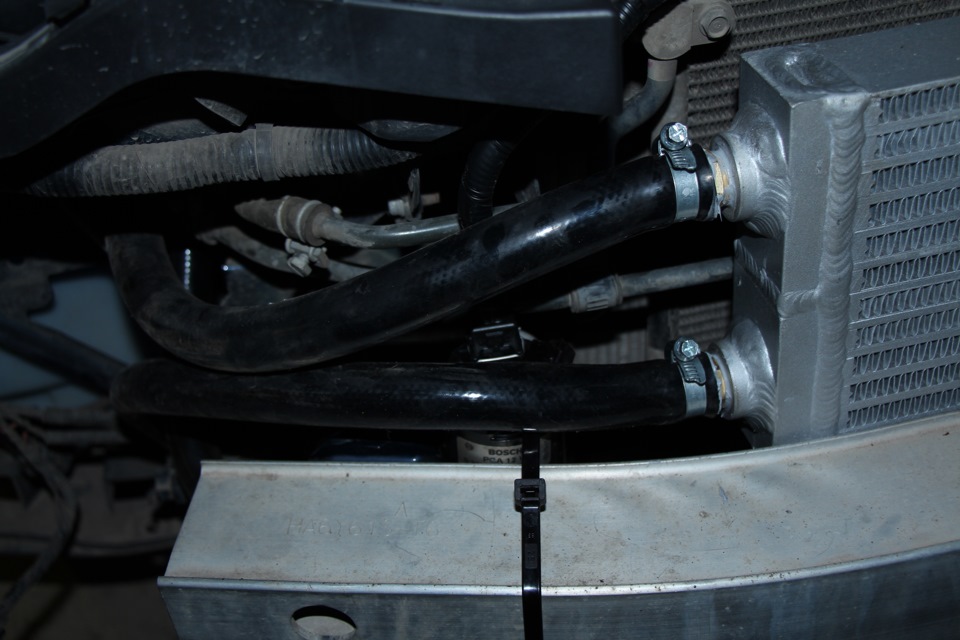

Подскажи какую помпу ставили и где разместили ?
4я и 5я фотки слево под кронштейном бампера. Насос бош.
мощность какая ? л\час ?
Я уже не помню
Значит точно не Bosh cobra за 6500 :), раз не помнишь. Вообще мне советуют от 1000л\час
Когда я это делал цены были в 2а раза дешевле. А то и более
как ощущения ?
а радиатор брал отдельно (для охлаждения ОЖ с инетркулера) или в комплекте шел?
Это не готовый комплект. Пришлось переваривать и подгонять. Радиатор можно купить отдельно.
если не затруднит — дай ссылочку. думаю себе на А4 поставить одяную систему. у нас пробелма в другом — слишком длинные магистрали системы охлаждения — лаг большой. посему хочу минимальные по длине магистрали с водянкой.
сам интеркуллер идет с БМВ 4.4Т штатный — размер не большой +стоит гуманно.
но вот как быть с радиатором — нерешено. вот и интересует бюдежт сего радиатора и где его брать.

на первой фотке напротив лампы радиатор чего?АКПП?
Правее радиатор акпп, левее радиатор гура
Может тоже себе такой радиатор АКПП засандалить?ты его сам ставил или был такой?
На всех акпп он есть. На некоторых встроен в радиатор охлаждения. Посмотри снизу две трубки должны подходить.

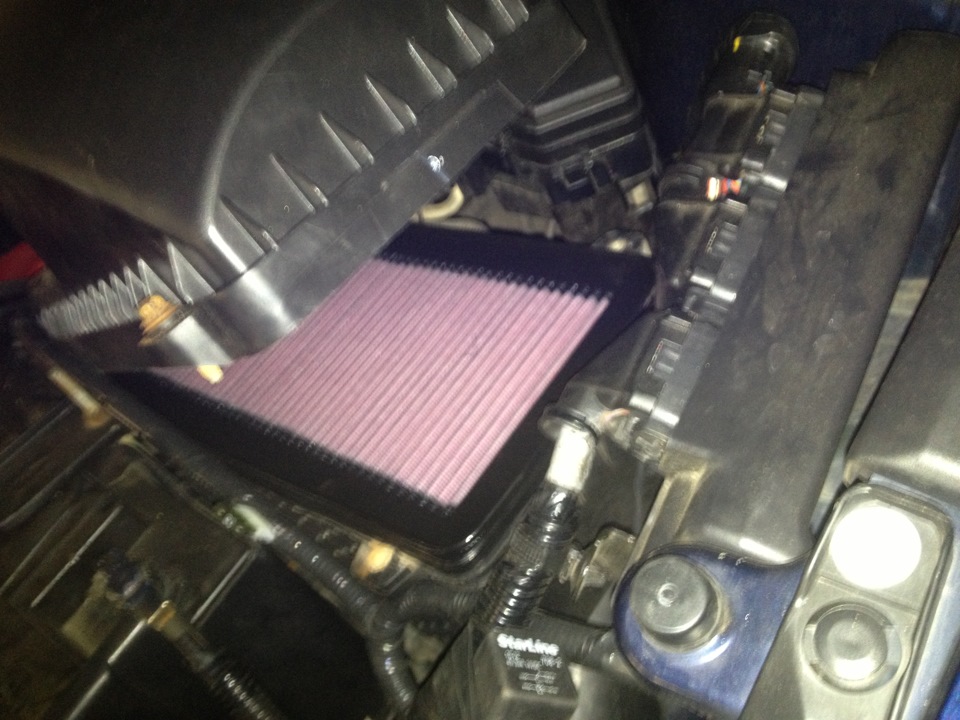

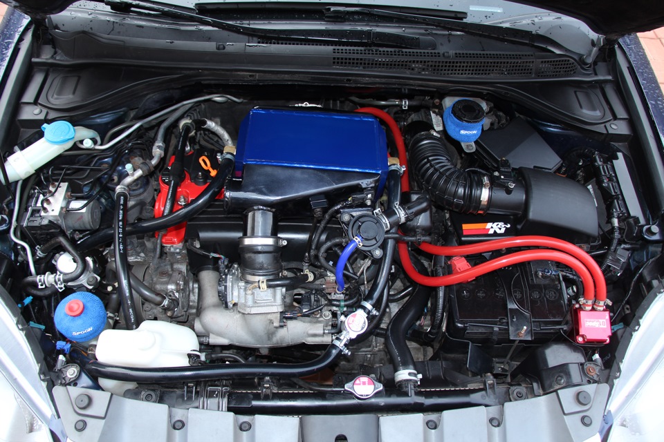

Сейчас K&N + Reflash + Водянка + Выпуск. Что то упустил?
Ждем замеров, сейчас погода хорошая для таких делов.
Все именно так, но K&N в штатном месте, не CAI.
Да я понял. Такой же себе уже заказал.
Я себе CAI брал от TL IV — не смогли разместить.
И как то даже рад, что меньше вмешательств.
К тому же разобрав родной забор воздуха, был поражен сложностью и продуманностью конструкции, все чтобы вода не попала. Хотя принцип примерно как у сифона на раковине.
Там еще должен быть бачек для запаса воздуха, когда резко стартуешь .

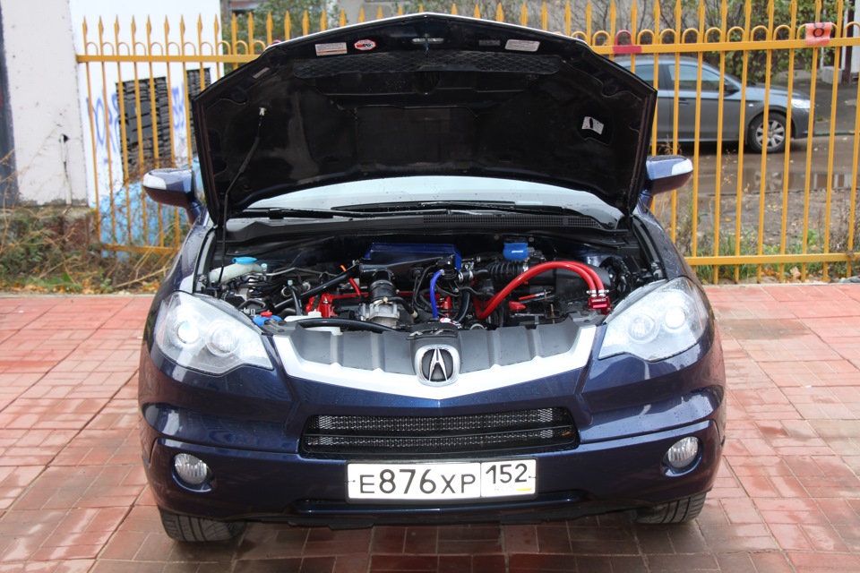

КРАСОТИЩЕ! очень классно!
Спасибо большое!
Старался, хотел чтоб красиво было)
Да, подкапотное вышло идеально) запчасти у Мурыгина заказывали или сами подбирали, если не секрет?
У Муры брал
IAT мерил до и после ? Сколько баксов стоит 1 градус ? ))))
В выходные постараюсь замерить, но на холостых выше 30-34 не поднималось.
Littlebo
Выше 30-40 не должно подыматься. Его после поездки трогаешь, а он холодненький такой)) Прям не привычно. На штатном мясо можно было жарить)
А как он изолирован от головы ?
Никак, расстояние от клапанки 7-9 см (не мерил).
Летом эту систему проверяли на другом RDX. Поэтому про температуру на впуске и написал.

А бампер снизу даже не подпирал радиатор?
У Dr.Vega знаю если снизу заглянуть и присмотреться, то можно заметить выгнутость.
Я видел эту выпуклость. У него другой водяной радиатор.
У меня ничего не задевает.

В r2r можно купить комплект, но водянку нужно полностью переваривать. Вход и выход в ИК менять. Выход под байпас и датчик делать.
