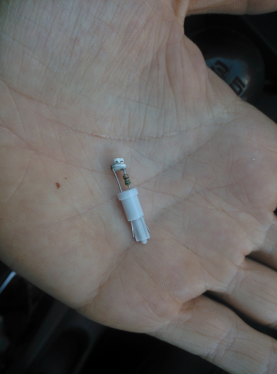

— 2 smd диодные лампочки под цоколь Т5
— пассатижи с тонкими носиками или узкие пальцы хирурга
— немного терпения и сноровки :)

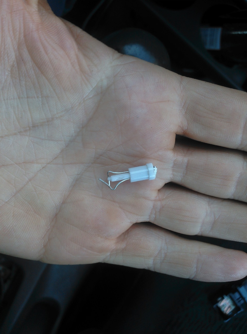

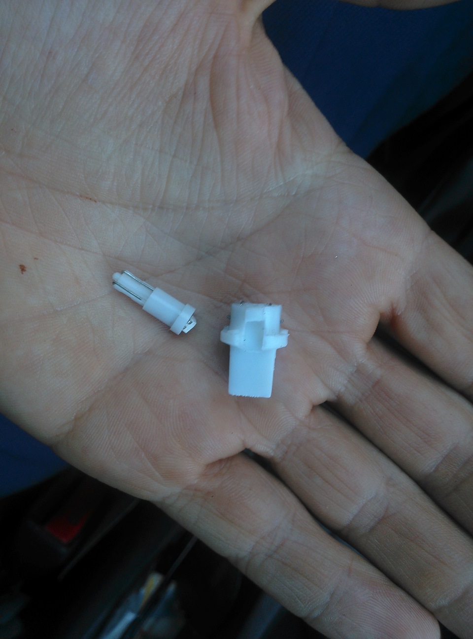

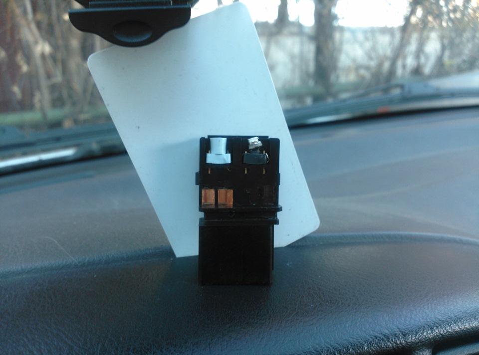

И так, берем собственно те же диодные лампочки, которые мы минуту назад вставляли в саму центральную консоль и начинаем процесс разбора. Процесс разбора будет показан на белом светодиоде, потому что когда делал синие — забыл всё пофотать :)
Поехали:
Видим, что на одном из контактов хитрые китайцы уже впаяли защиту в виде резистора (видимо это плюсовой контакт).

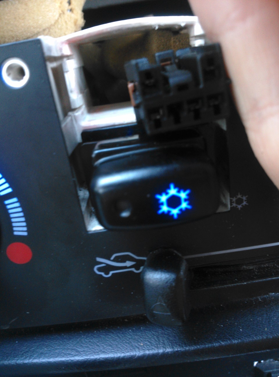

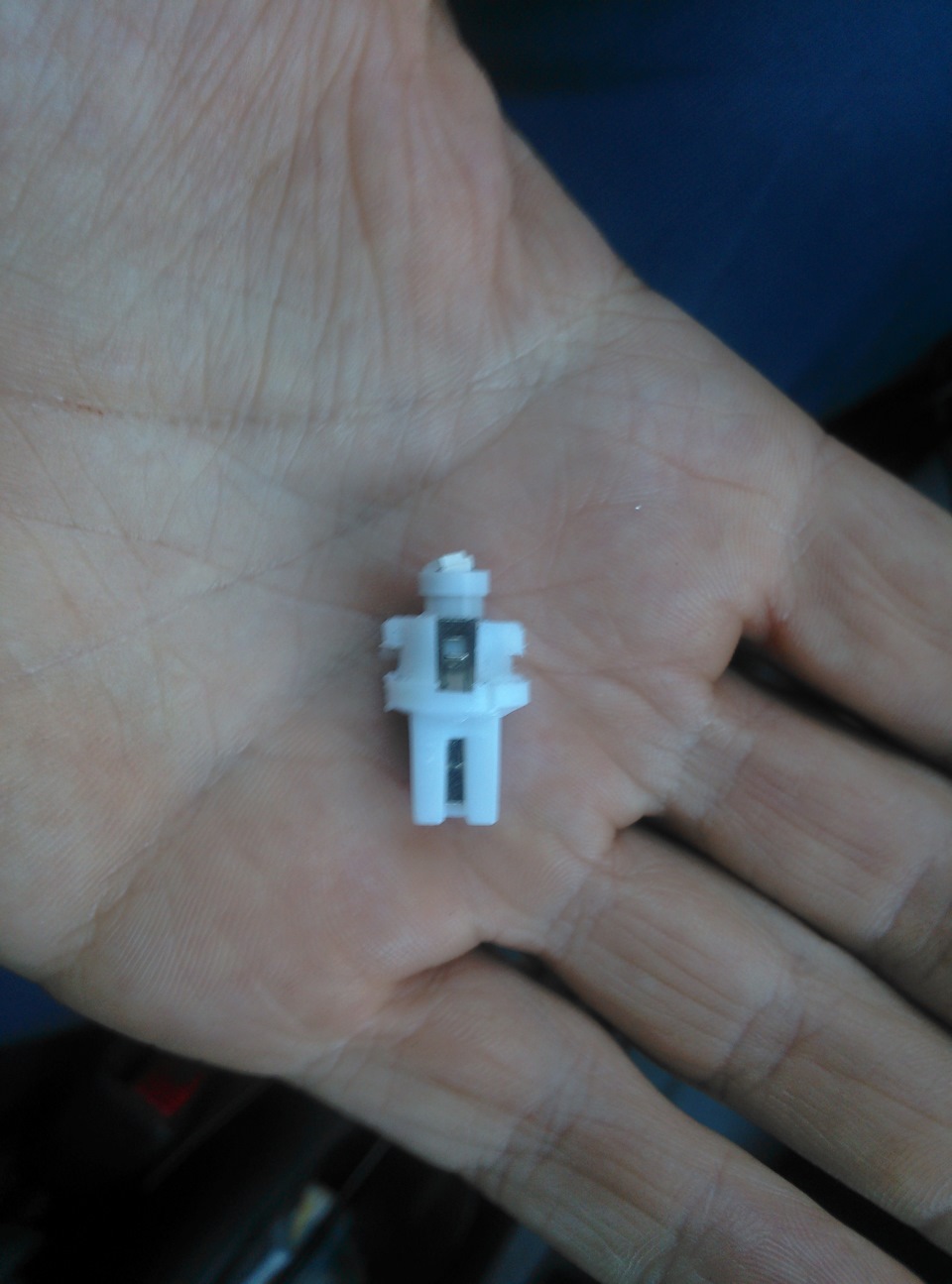

Далее разбираем саму кнопку и достаем оттуда обычную лампочку, на её место таким же образом — ставим и закручиваем ножками smd диод. Процесс разбора кнопки расписывать подробно не буду, эта инфа есть на кольт-клубе, если кому то будет нужно — найдут там. Выкладываю только готовый результат:
Отмечу только то, что при установке — тот контакт, в разрыве которого стоит резистор — оказался ближе ко внешней стороне кнопки, это можно в принципе разглядеть, если приглядеться к фотографии результата. Я первый раз ошибся и лампочка естественно не загорелась %) Пришлось еще раз разобрать и перевернуть лампочку))
Далее собираем кнопку обратно и ставим на место, результат:

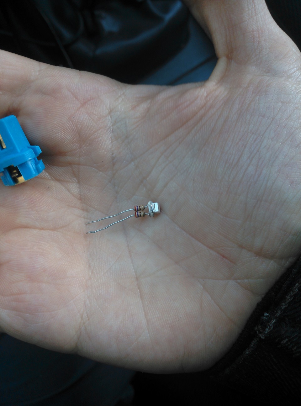

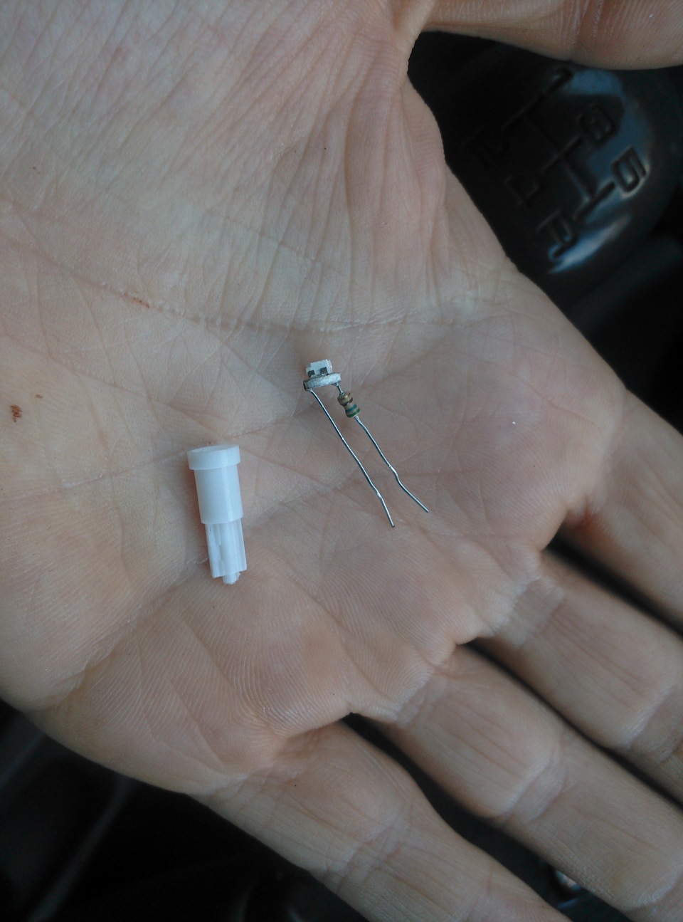

Но на этом история не заканчивается)) После того как сделал первую кнопку (кондея) вернулся к кнопке обогрева — там я ранее вставил диод, но он почему то не горел, в общем поколупался, попробовал попереставлять так и сяк — не горит. В итоге понял что диод накрылся и решил просто поставить новый. Но дело в том, что диодов я в этот раз купил ровно 4 штуки, т. к. один сломался, мне пришлось порыться в закромах родины, собственно в процессе были найдены пара таких же диодов Т5, которые я покупал раньше, еще когда эксперементировал с цветами центральной консоли. Так вот, когда я разобрал этот диод, я увидел, что у него резисторы напаяны на оба контакта О_о
Ну, делать собственно нечего, в магазин уже не побегу снова, значит будем пихать этот. В итоге смог затолкать диод и с двумя резисторами на ножках в эту мелкую резинку =)) В этом случае угадать полярность с первого раза тоже не получилось, но тут собственно и предыдущим опытом не воспользоваться было, резисторы то теперь с обоих сторон))) В общем со второй попытки загорелась и на второй кнопке подсветка, правда как мне показалось — она светит чуть тусклее, чем кнопка кондея, хотя возможно это просто при дневном свете так кажется, вечером думаю будет виднее, когда начнет смеркаться =) Но в целом результатом доволен, думаю если разница и будет, то минимальная и опять же не общем фоне будет не видно, так что скорее всего забью — и так хорошо!

Там паяльник не нужен нафиг, изначально эти лампочки именно наматываются на резинку, они там не припаяны, так что все сделано штатно =)

Ну а вообще — все кнопки делаются за пол часика неторопливых работ, главное разбирать их как я говорил — придерживать саму кнопку, когда заднюю часть разбираешь, а когда вытащил заднюю часть — аккуратно отпустить кнопку чтобы она не улетела со всеми пружинками в космос =)
Все кнопки разбираются по одному принципу если что.
