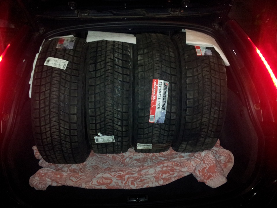

P.S.S. Стоимость подкачки с азотом одной шины (235/60/R18) от моей машины — 35 лей (2.5 Евро), a с кислородом все четыре колеса — 2 лея
