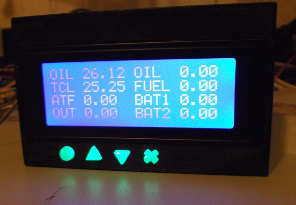

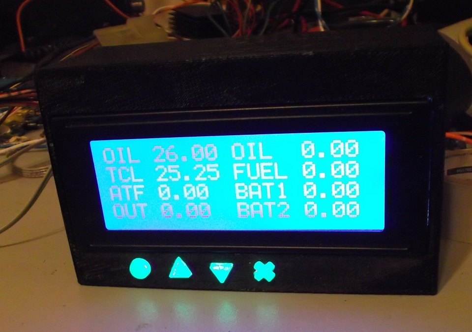

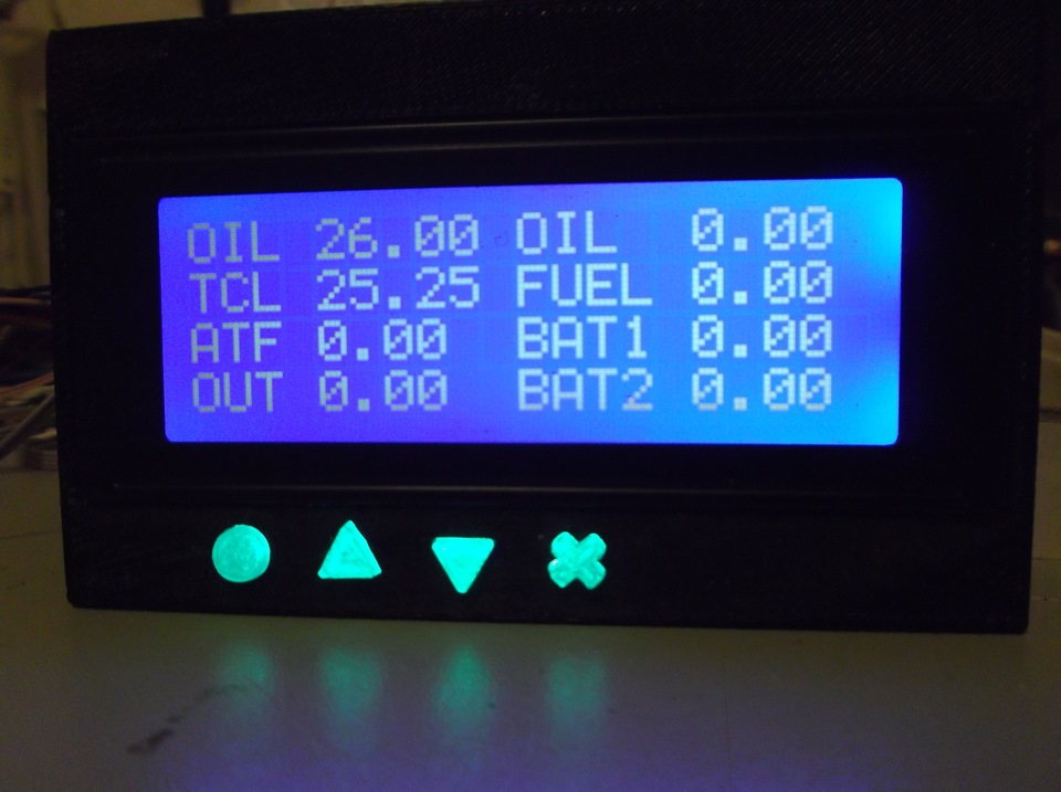

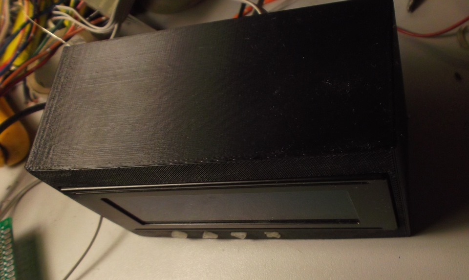

дабы не покупать кучу красивых и дорогих приборов, решил сделать один но свой =)
по показаниям — левый столбец — температуры жиж — масла, антифриза, в будующем автомата и температура за бортом. Правый столбец давление масла, топлива и напруги бортсетей. Вопрос еще стоит ли ставить давление в системе охлаждения ? вот такой подошел бы отлично, до 2.1атм.
за основу взята ардуина uno ( скорее всего будет меняться на nano, оно хоть и нано но имеет 8 аналоговых входов против 6 на uno )
Экранчик 20*4 с ебея, неплох только надо бы зеленый.
Датчики температуры ds18b20 цифровые. накопилась куча старых датчиков температуры под 1/8, буду кишки им высверливать вставлять цифровые и заливать эпоксидкой.
Три релешки ( первая включит первый вентилятор охлаждения, вторая второй, третья включит вентилятор печки после прогрева двс до 60 градусов ).

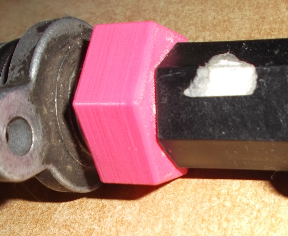

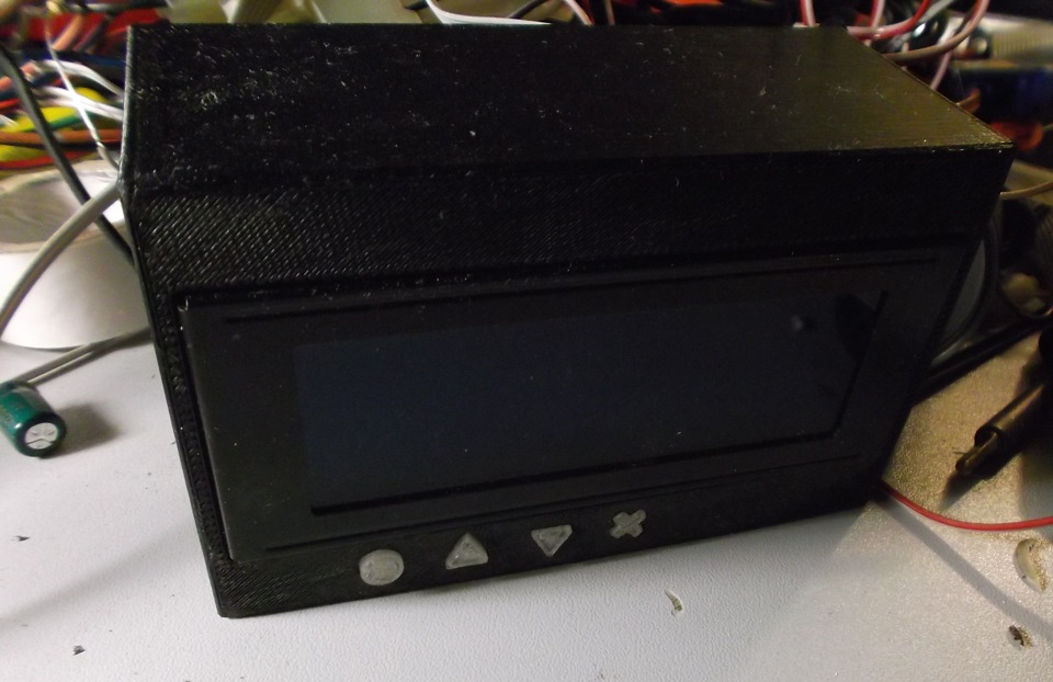

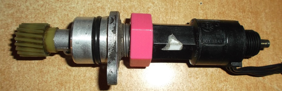

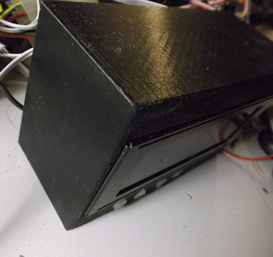

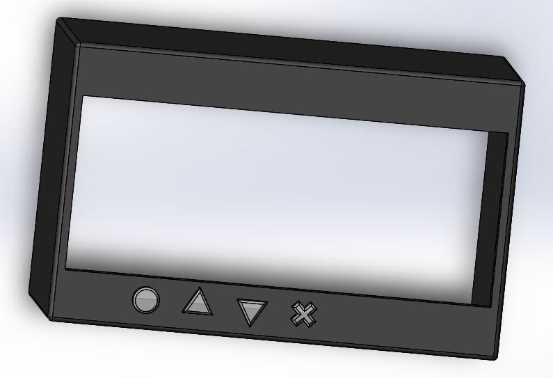

Корпус сделан полностью с нуля на 3д принтере вместе с кнопками из прозрачного пластика, очень понравилась работа конторы и выбор материала, тактовые кнопки распаяны на плате, между ними стоят светодиоды для подсветки. Попутно еще сделал проставку-адаптер для датчика скорости вазовского из розового пластика =)

да, только вылезают некоторые косяки, ds18b20 чувствителен к помехам, даже с питанием 5в, а дачики с ибея не сильно то и точные =) вот вольтметер да, работает =)
а другой не пробовал использовать? этот датчик ужасен, он много процессорного времени ест на преобразование. Могу посоветовать ADT75 — I2С термомдатчич.
только как эту штуку запихнуть в корпус с резьбой 1/8 ?)) ds18b20 туда тика в тику с термопастой и герметиком. попробую экранированный кабель сначала, может заработает =)
DenisFPV
ds18b20 датчик отличный, просто надо правильно делать запрос/считывание без потери процессорного времени. Насчет помех — один виток сигнального провода через ферритовое кольцо решает проблему.
