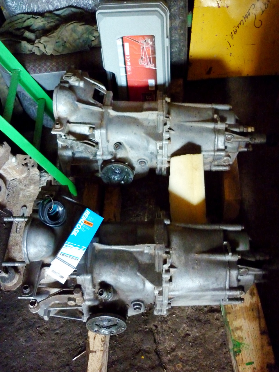

На последней гонке снова была убита КПП, так что нашёл наконец в моём городе пожалуй единственного оставшегося в живых мастера КПП по 2141, к которому на днях повезу две коробки, одну свою спорт, другую стоковую, чтоб перекинул мне все потроха на новый живой корпус
Наконец то отмыл салон…
Купил сальники, нормальный герметик, отмыл коробасы чтоб человеку было приятно возится с ними. Итак зарядил 3000р за переборку, а то ещё и за отмойку зарядит))Надо ещё сгонять масло купить в коробку, что то кроме Лукойла и Zic'а выбора вообще нет в магазинах, кто нибудь Zic льёт в 41ый?

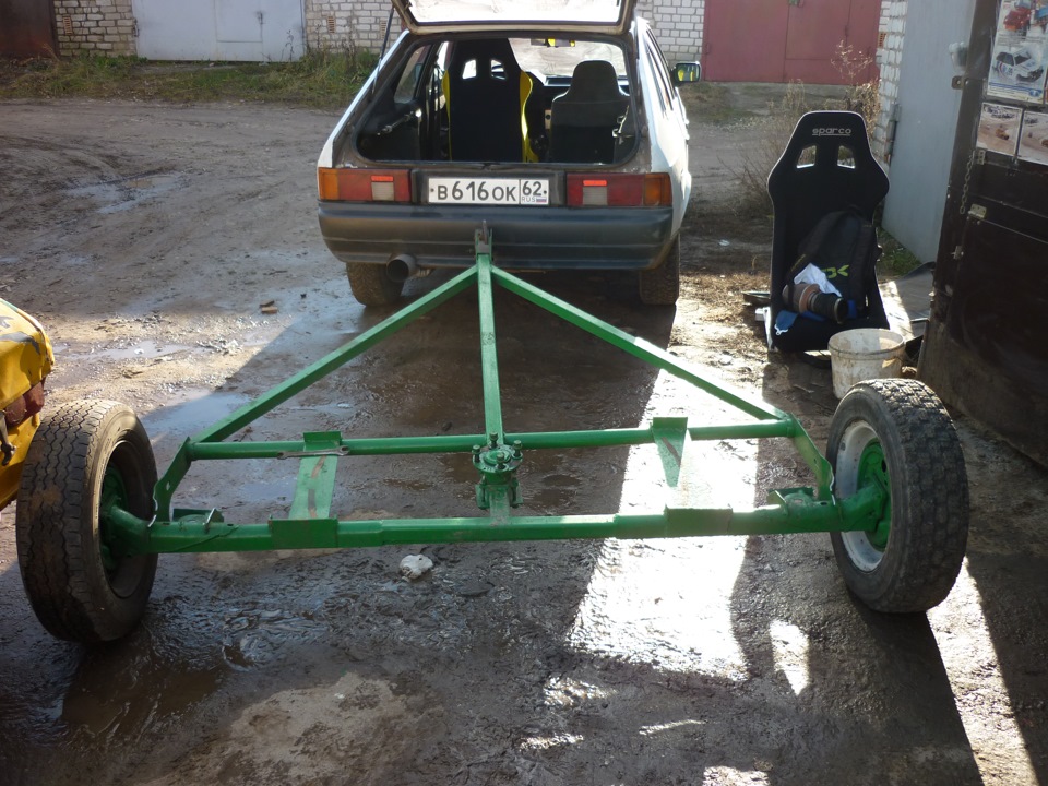

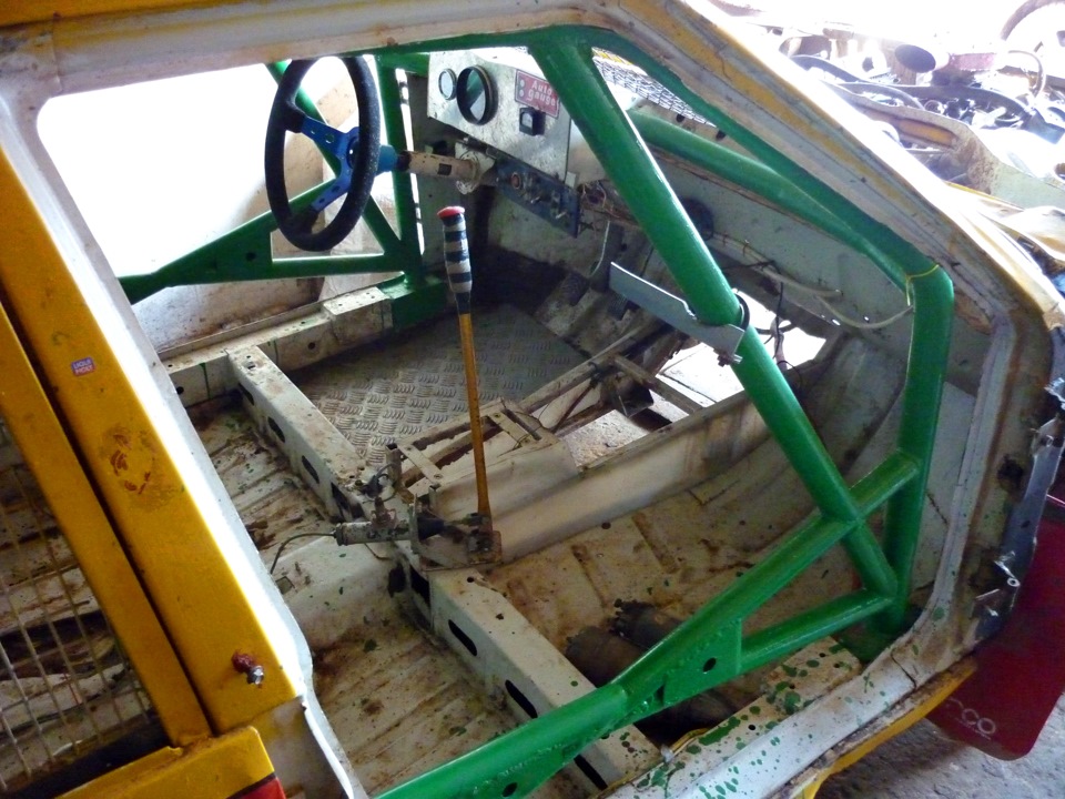

Решил снова продать свой подкат, если продам, то деньги пойдут в фонд помощи бедным бескаркасным восьмёркам, одна из которых стоит у меня в гараже в ожидании труб 30 ХГСА)
поворотная платформа, все дела, стяжки и сцепное устройство в комплекте, цена 20 000р думаю адекватна. На москвичёвских белых штамповках (не те что на фото)
Удобно хранится стоя в гараже

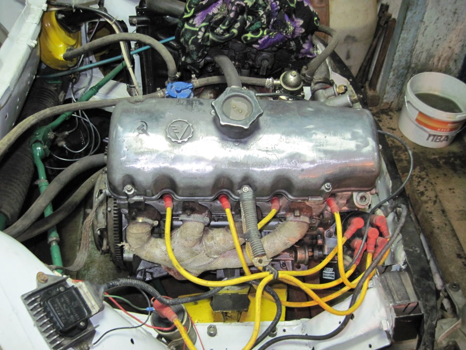

И последний лот это двигатель УЗАМ. Пока что изучаю спрос, но продавать его надо однозначно, нужны деньги чтоб приобрести 16арь, который в будующем пойдёт на 2108. А пока можно будет испытать 16арь на жёлтом, думаю раз люди втыкали его в мось, значит особого труда это не составит. Так что если у кого есть интерес по спорт УЗАМу, пишите обсудим
Видео работы движка полугодней давности, сейчас тоже двиг работает хорошо, выхлоп чистый

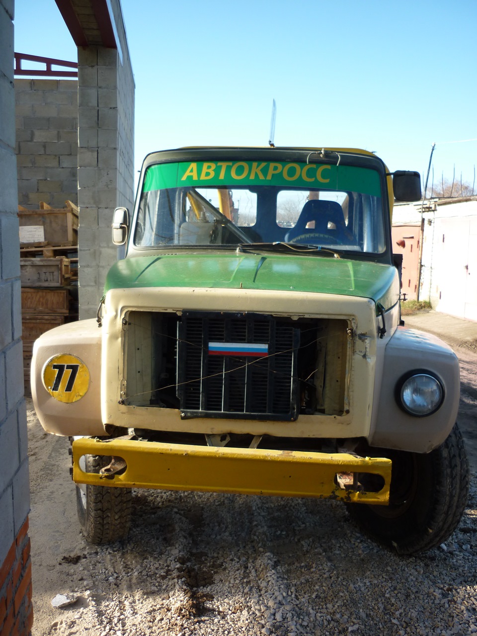

В декабре снова планирую выезд на гонку на Газоне, так что и его ещё надо готовить)

Газон среди таких же выступает?
www.drive2.ru/cars/selfmade/adrenalin99/ да здесь же есть фотки и отчёты
спасибо! сразу не обратил внимания
ничоссе) Ещё и газон) Подписался на него)
ИМХО, но все-таки выскажусь опять в пользу Москвича . Да, тяжелый, но смотрится классно на фоне 2108 . Это раз . Два . Зря в про УЗАм говорите, что он древний и что его ресурс исчерпан . Во-первых, можно втулить тунинх-распредвал — и будет валилово . В-третьих, есть такая фишка, как колено 1.7 + поршня 1.6 = объем двигателя полтора литра, что и требуется для вашего класса, но при этом дикое валилово .
И технический вопрос : как именно было облегчено колено и шатуны, на сколько расточены впуск/выпуск и что там с клапанами ? Заранее прошу прощения за назойливость, если вопрос уже обсуждался .

древний мотор, регламент запрещает, масса запредельная, машина сродни мамонту. Все против москвича и не признавать это глупо
Древний мотор ? Я вас умоляю ! Ну, конечно, на ТАзах двигатели-то куда как современнее . Особенно если учесть, что, начиная с 2108 и до нынешних как-бы-мобилей Тольяттинский Автомобильный не выдумал ничего нового в плане моторостроения . 16кл. башка и инжектор не аргумент, ибо на те же УЗАмы ее придумали еще в конце 80-х, инжектор — тоже . просто все загубили — и только-то . И говорить, что ТАЗ де прогрессивен, а Москвич неактуален — вот это глупо .

Чего сам Кпп 41 не отремонтируешь? коробка элементарная, главное — это запчасти и хороший интсрумент. Нормальное масло sibi motor 80W90 GL-5 для трансмиссии. Лукойл трансмиссоные масла выпускает сильно " жидковатые" . Про Zic трансмиссионный ни чего сказать не могу, zic для мотора — хорошо себя показал, на уфимских моторах. Сейчас лью в свой 41-й чисто sibi motor, замечаний пока нет.
Ремонтировал уже сам, хорош, делал работала, норм, но из за того что корпус разбит надо перекинуть потроха на другую коробку, а это значит что надо переставлять блоку, а это значит что надо выставлять пятно контакта. Так что пусть лучше мастер с опытом этим займётся
Ну да, мастер — есть мастер. Я пятно контакта шестерён делаю по сигаретной бумаге или просто на зубья наношу краску, сразу видно место контакта зубьев у шестерён .
