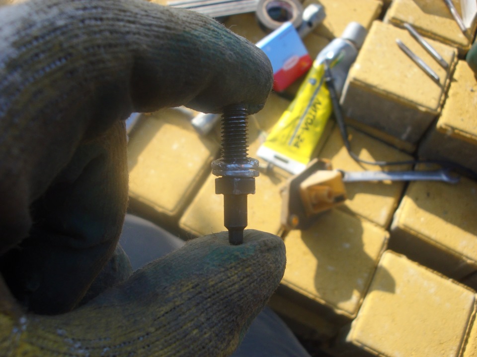

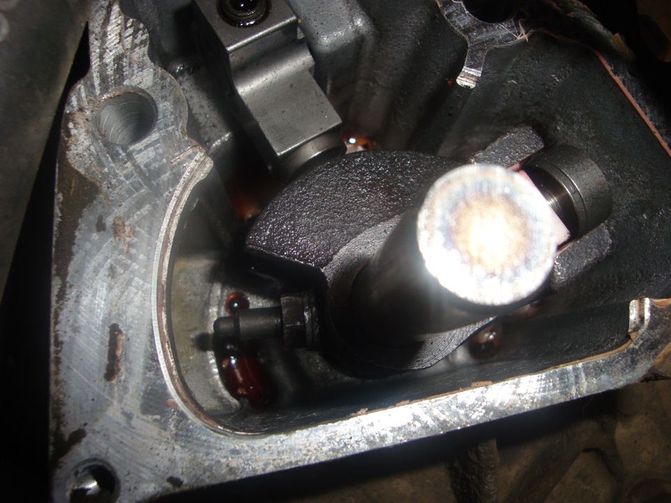

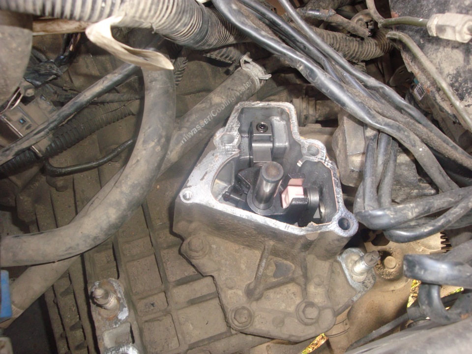

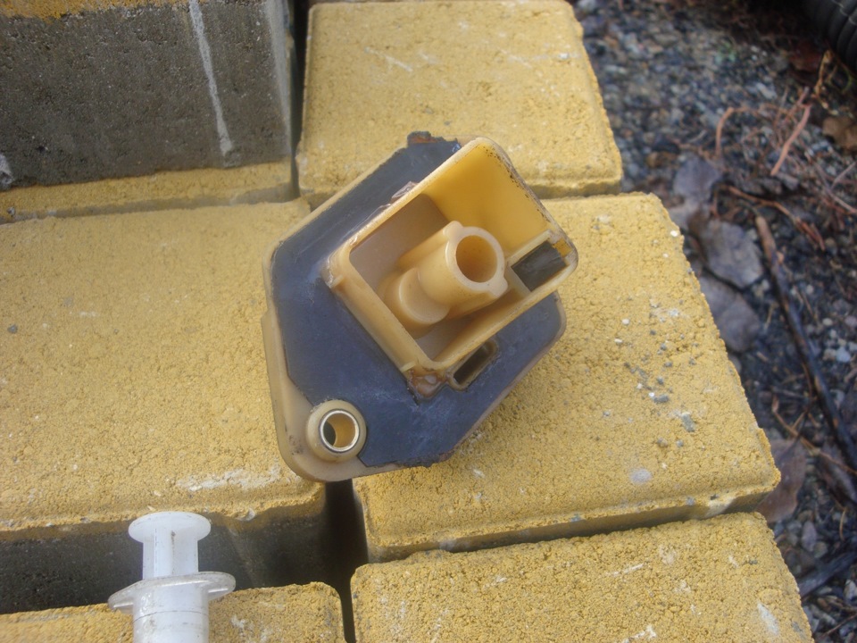

Были проблемы с освещением заднего хода -нужно было включать задний ход и придав лишать рукой рычаг чтобы загорелись задние огни и камера заднего вида.Ну раз уж выходные выдалось тёплыми значит грех было не сделать. Всё оказалось очень просто.

сегодня тоже самое делал, но проверял нажимая на сам выключатель — не работает задний свет. Что где ещё можно поискать? на разъёме 12 вольт есть. Закоротил разъём этот — всё равно свет задний не горит.
Я-бы начал, лампы, контакты патронов, разъёмы к платам фонарей, провода вдоль правого или левого короба( не помню точно), провод на блоке предохранителей через моторный щит. Моторный щит наверно будет самым геморным, там очень много проводов.
Механика.
У тебя автомат или механика?
