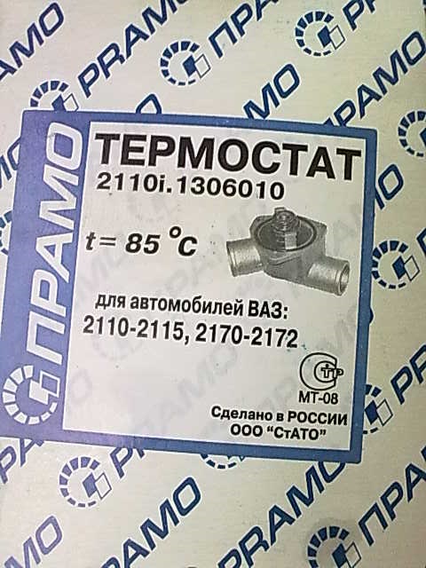

Запчасти на фото: 21101306010
Заменил термостат
Открывание было 73°С по БК
Открытие после замены 86°С, в машине, , Ташкент, ,
Сразу упал расход бензина:
ХХ 0,8-0,83л. (было 0,9-1,1л.)
Трасса (прогретый двигатель) 5,3-6л. (было 5,8-6,5л.)
Прогрев двигателя теперь в 2-а раза быстрей.
Пропускала прокладка (белая) головки цилидров — поменяли на чёрную, заодно проверили клапана.

откуда знаешь что на 73град открывал старый? патрубок трогал или как? и какой у тебя старый стоял?
По показаниям БК
у тебя бортовик что показывает открыт термостат или закрыт?)))))
Завожу и держу руками 2-а патрубка.
Нижний начал теплеть — посмотрел Температуру на БК.
както так.
ну вот я про это и спрашивал) а старый термостат с завода такой стоял?
Прамо (меняли только съёмную часть с термоэлементом)
надо бы у себя завтра прикинуть во сколько градусов у меня заводской открывается.
у меня тоже термостат прамо, в магазе при покупке просил который получше)
Разборной, поменяли только крышку с термоэлементом, как на картинке.
