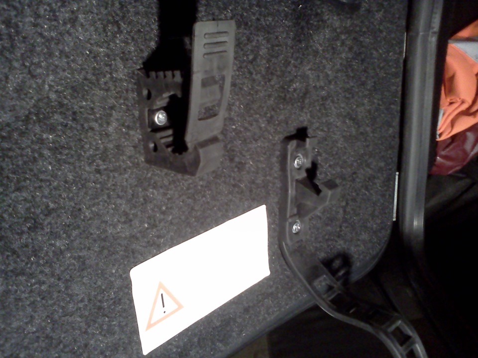

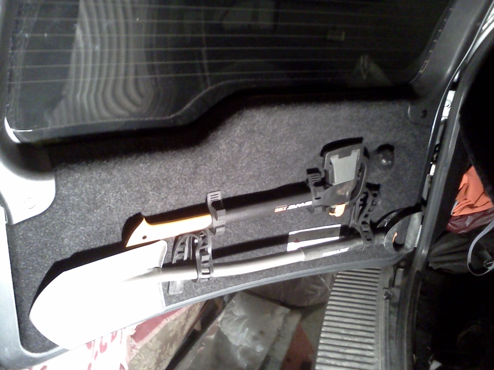

Использовались крепления QUICK FIST для топора и Long QUICK FIST для лопаты.
Прикручено это все дело к металлу задней двери. А использовал я для этого замечательную вещь, заклепка-зайка
Заклепывал я ее простым заклепочником для вытяжных заклепок.
Вытащил из него пружину, пластмаску, зажимные губки и выкрутил снизу направляющую.
Купил длиный болт и удлиненную гайку. Если будет интересно, то могу сделать подробный отчет о таком способе.
Сидит все очень жестко!
Топор использую как ручку для закрытия багажника, когда машина грязная.

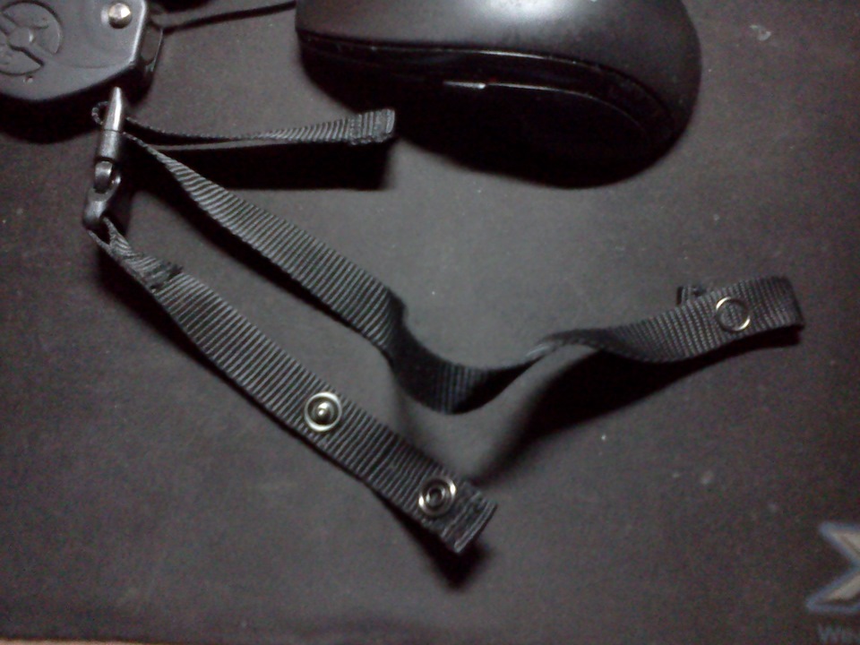

Когда покупал огнетушитель взял с крепление, но один край постоянно вываливался на ручку регулировки. Излечено это было двумя лентами на конце которых фастекс. достаточно нажать на зубчики и огнетушитель можно свободно достать.
А вот фото ремешка, которым закрепил баллон. Кнопочками делается петелька и цепляется за пружины сидушки.

На фото видно черную ленту, это дополнительное крепление. Рукой не получалось сорвать.
Завтра добавлю фото этой ленты.
